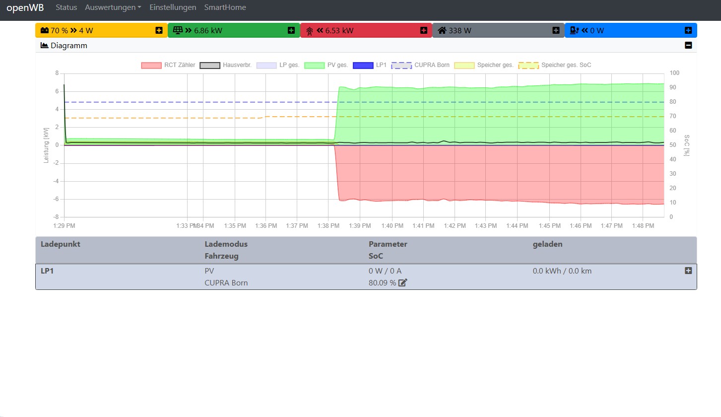

Mein WB ist wieder abgeschmiert, d.h. erst war sie nicht mehr via Webbrowser erreichbar und dann erfolgte ein Reboot.
Vielleicht hilft es ja:
- Screenshot 2025-06-18 134859.jpg (129.38 KiB) 1405 mal betrachtet
https://paste.openwb.de/cMl59FovX1Fevr9
Korrektur:
Der Reboot erfolgte, weil es nach dem Aufhängen der WB einen kurzen Stromausfall gab.

Mach bitte ein Update. Ich hatte gestern nach einer Rückmeldung zum gleichen Theme noch eine Anpassung gemacht, mit dem Log nach dem Reboot kann ich nicht sehen, ob bei dir das gleiche Problem vorliegt.

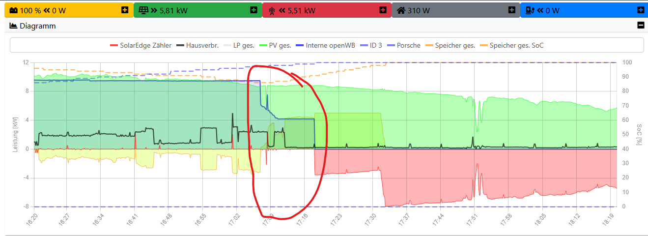

ich habe heute auf: 2025-06-18 09:27:12 +0200 [a531de83b] upgedatet und dann meinen ID3 geladen... die OpenWB hat dann wieder aus dem Speicher gezogen.... dann habe ich während dem Laden die Einstellungen überprüft und bei Ladeeinstellungen -> PV-Laden einfach nochmal auf Speichern gedrückt... direkt danach hat die OpenWB die Leistung zurückgefahren so dass sich der Speicher wieder füllen konnte.
->ich habe an dem Punkt wo die OpenWB Ladeleistung zurückgenommen hat auf Speichern gedrückt.. Uhrzeitfenster ca. 17:04-17:09 Uhr
- Screenshot 2025-06-18 182428.png (118.1 KiB) 1355 mal betrachtet
Log:
https://paste.openwb.de/nFoSRRl4Vh9BMd7

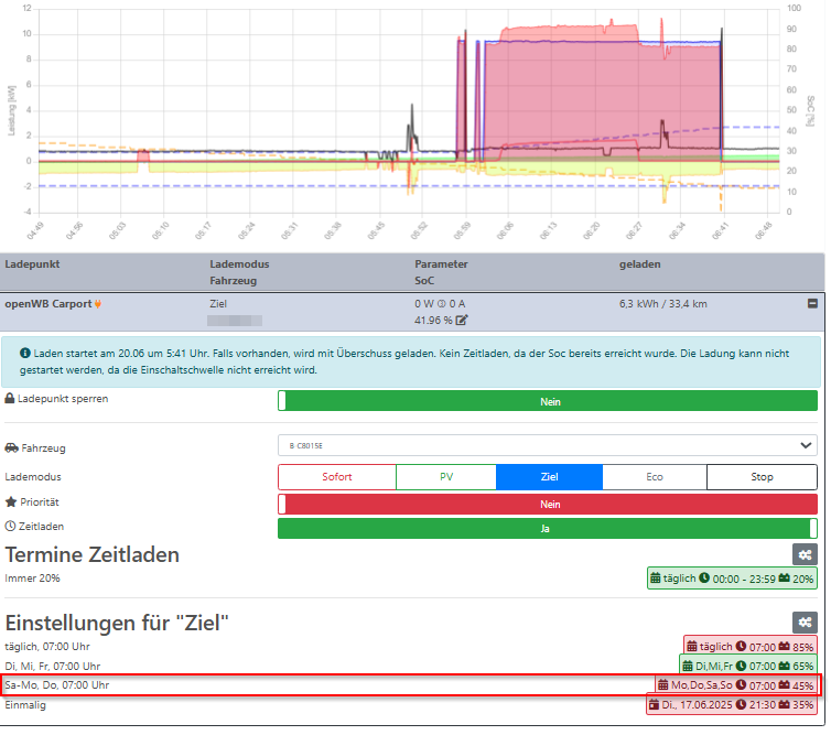

Fast aktueller master (2025-06-17 17:43:27 +0200 [ae0216cbe]):
Temporäre Einstellungen auf der Hauptseite.
Im Ladeprofil ist der 2. Plan (Di, Mi, Fr) und der 3. Plan (Sa-Mo, Do) aktiv.
Nach dem Anstecken am 18.06.2025 gegen 19:20 habe ich über das Display den 3. Plan (Sa-Mo, Do) deaktiviert.
Das hat er auch angenommen, habe ich mir gestern angeschaut.
Heute habe ich gesehen, dass der Plan wieder aktiv war und er zu heute geladen hat, was er eigentlich nicht sollte.
Habe den Plan auf der Hauptseite wieder deaktiviert, damit er aufhört, so sah es auch gestern Abend aus:
- 2025-06-19 06_50_14-openWB und 1 weitere Seite - Persönlich – Microsoft Edge.png (80.93 KiB) 1264 mal betrachtet
Zwischen 03:49 Uhr und 03:56 Uhr gab es anscheinend ein Problem, danach hat er den 3. Plan (Sa-Mo, Do) aktiviert:
https://paste.openwb.de/jPtheaETxerzoXx

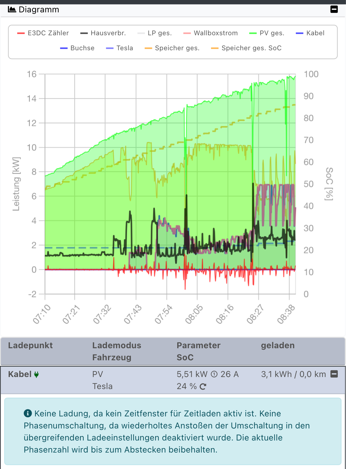

…um nochmal auf die Sache mit der deit einiger Zeit nicht mehr funktionierenden Phasenumschaltung zurückzukommen…also dem Zähler, der zu schnell hochzählt…also der Erkennung, dass die Umschaltung nicht funktioniert hat:
- IMG_1414.jpeg (745.85 KiB) 1241 mal betrachtet
https://paste.openwb.de/YWAUaCxqO3tahwz
Beim Sofortladen hat die Phasenumschaltung bei einer der letzten Masterversionen funktioniert. Obwohl sie da ja eigentlich gar nicht hätte stattfinden sollen. Zwischen dem Vorfall (ein bisschen zurückscrollen hier im Faden) und gerade jetzt liegt kein Update der Fahrzeug-Software. Also: Umschalten funktioniert, nur nicht bei PV-Laden, wo man es eigentlich bräuchte.
Edit: hier der Link zum Sofortladen-Post:
viewtopic.php?p=128779#p128779
Edit2: das mit dem schwingenden Ladestrom ist neu. Ich würde ja bei der Überschuss-Situation einen konstanten Ladestrom von 32A erwarten. Prio steht übrigens auf Speicher, vielleicht kommt von daher der Regelbedarf
