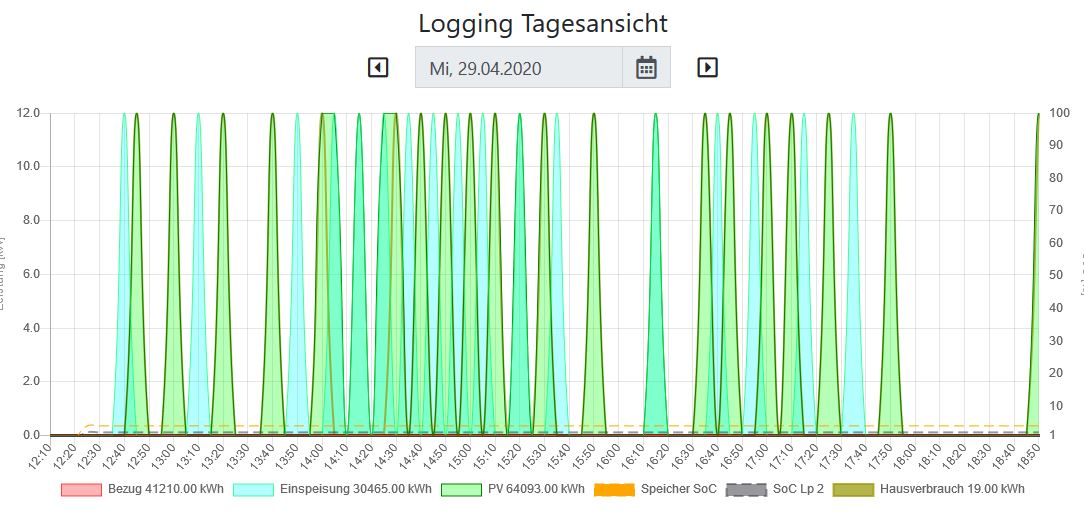

Ich habe von gerade nochmal 1 Bild angehängt. Da stimmt irgendwas noch nicht :shock: oder liege ich falsch ?
Überall nur Spitzen
Überall nur Spitzen

Die Zählerstände werden anscheinend nur in vollen kWh übermittelt. Das ist schlecht. Auflösung sollte wenigstens 0,01 besser 0,001 kWh betragen.

Das sieht für mich so aus, als würde nicht der Zählerstand dargestellt (1 kWh, 2 kWh, 3 kWh, ...), sondern die Differenz zum letzten Zählerstand (+1 kWh, +1 kWh, +1 kWh, ...).

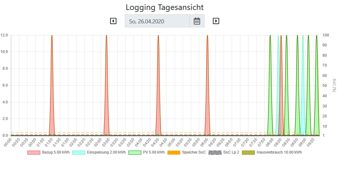

Der Tagesgraph basiert auf den Zählerständen.
Es wird je 5 Minuten Intervall das Delta des Zählerstandes gebildet.
Wenn die Auflosung so gering ist, ergibt das die entsprechenden Spitzen

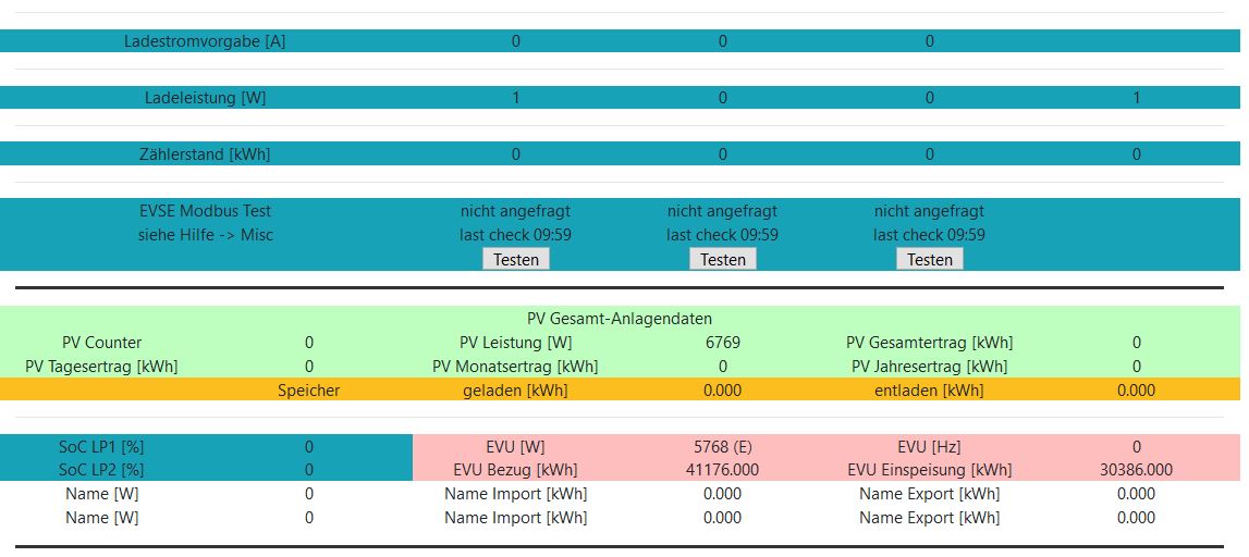

aber dann stimmt doch in openwb die Anzeige nicht genau.
Auch im Status fehlen Zahlen bzw. Werte.

Das hat auch nichts mit deinen Modulen zutun. Ist rein Anzeigetechnisch, weil die Daten habe ich alle geprüft mit den Befehlen.
Die wo von Solarview kommen stimmen mit der Anzeige überein.
Nur halt eben im Logging ist der Wurm drin.

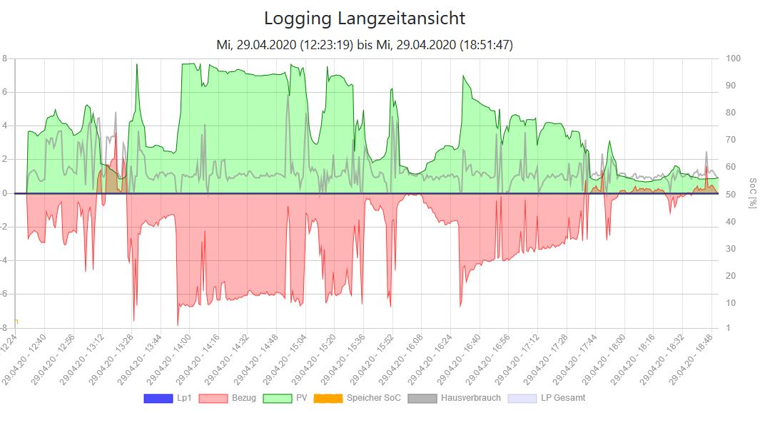

PS: Ist es gewollt das sich das Erscheinungsbild in der Nightly immer wieder auf Standart setzt wenn man den Browsercache leert ?
Sieht im Moment nur da so komisch aus.

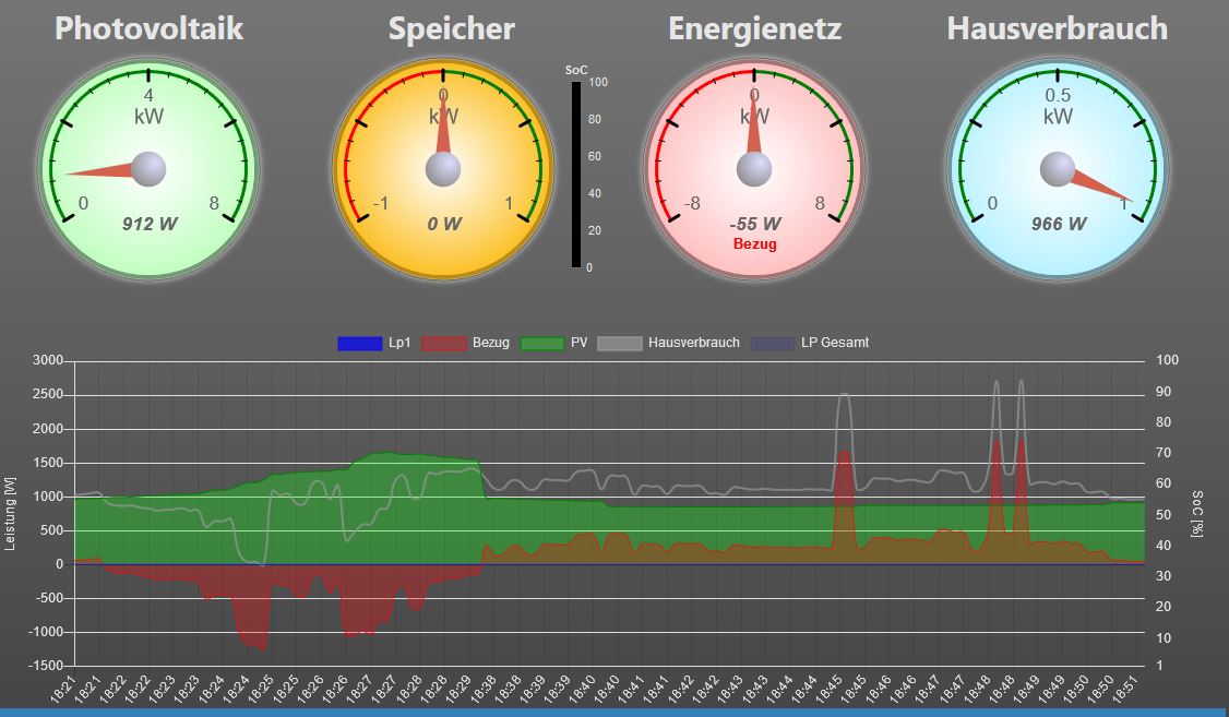

Da sieht es auch für mich normal aus.
Da sieht es fein aus mit entsprechender Auflösung, und aktualisiert auch alle paar Sekunden.
