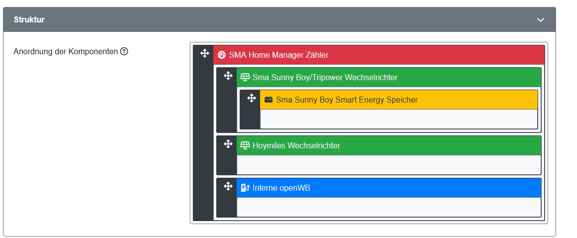

Du hast doch den Sunny Homemanager als steuerndes Gerät. Diesen als Zähler anlegen und die anderen Geräte dann dahinter. Unter Einstellungen --> Lastmanagement --> Struktur sollte das dann so aussehen (natürlich mit deinen Geräten): Ich würde die anderen http-Verbindungen erst mal weglassen. SMA hat alles was man braucht.woupi hat geschrieben: So Aug 31, 2025 7:25 am Die habe ich auch integriert,
Dann besser weg lassen?

Vielen Dank.
Ich habe das versucht anzupassen:
Einen Punkte bekomme ich nicht hin, weil ich nicht weiß wie:
Ich weiß nicht, ob ich den Speicher dem richtigen WR untergeordnet habe, da beide gleich Bezeichnet sind und ich bekomme die Bezeichnung nicht geändert.

Hast du denn einen oder zwei Wechselrichter? Wenn du nur einen hast, muß natürlich auch nur einer angelegt werden. Ansonsten einfach mal den Speicher unter den anderen schieben und schauen, ob die Werte plausibel sind.
Auch unter "Status" in der Menüleiste kannst du diekt sehen, ob Fehler angezeigt werden.

Ja, ich habe 2 SMA STP einen 5er und einen 10er. An dem 5er hängt der Speicher.
Bei den Werten unter Status für die WR werden mir Minus Werte angezeigt, ist das so richtig bei Ertrag, finde ich komisch, für mich müssten die Positiv sein:
PS gerade noch aufgefallen: Außerdem passt auch der Ertrag des einen WR mit >390kWh nicht.
