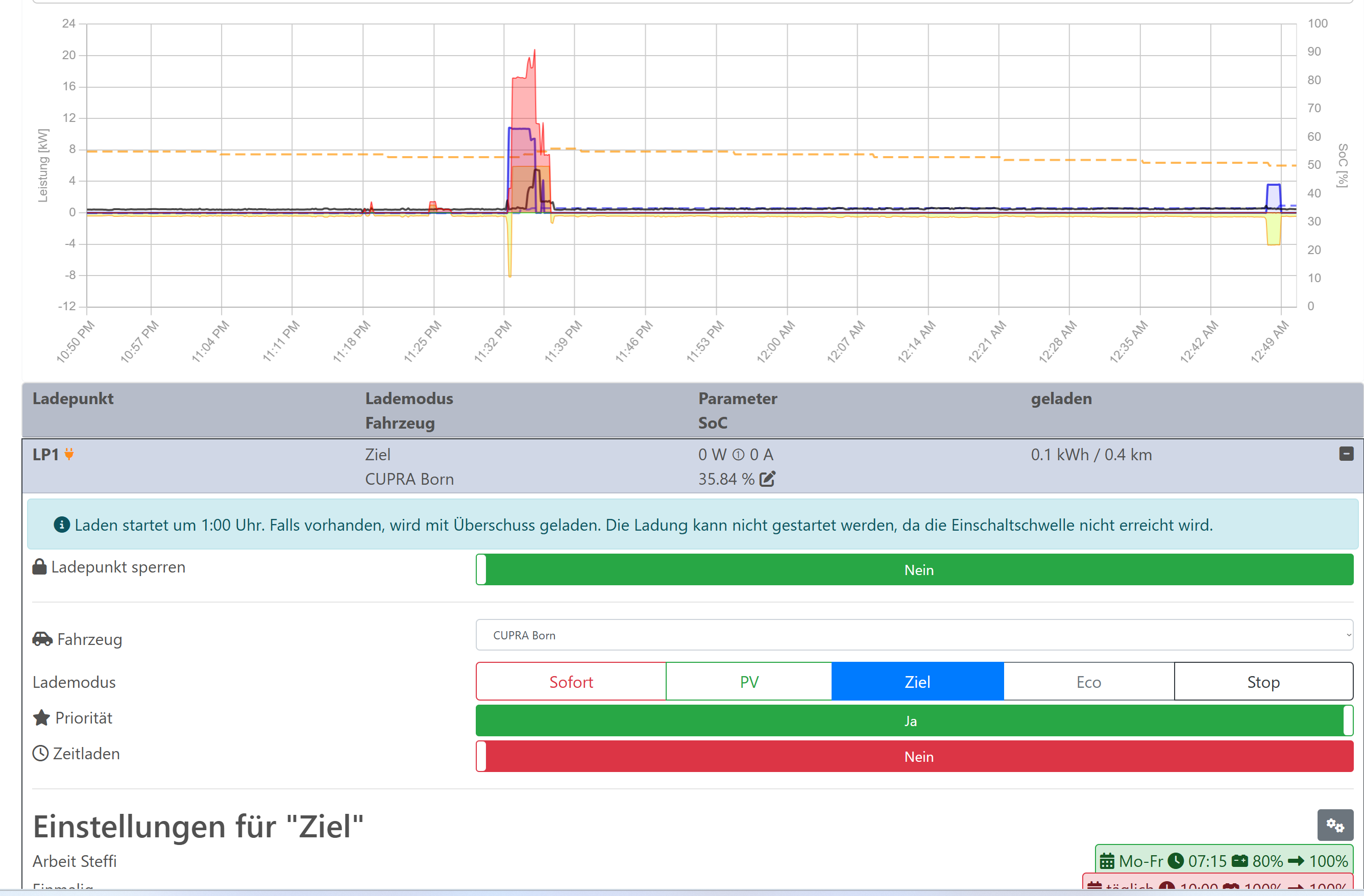

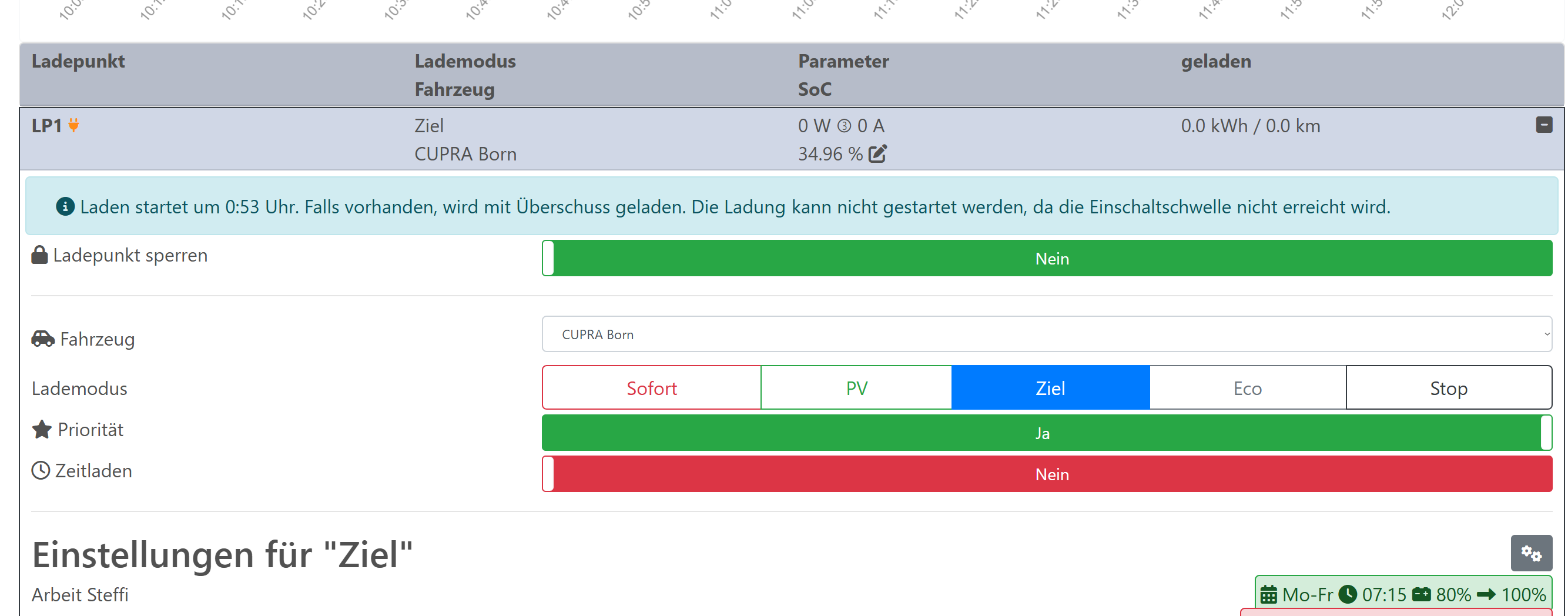

Wie berechnet sich eigentlich Startzeitpunkt?
- Die Karre ist mit 52 kWh und eta = 0,9 konfiguriert
- Es soll bis 8ß % geladen werden, d.h. der Bedarf liegt bei 26 kWh
- Es sind 16 A und Phasen auf Automatik eingestellt.
Somit bräuchte es bis 7:15 etwas über 2 h. Wieso kommt die openWB auf fast 6,5 h? Wird hier fälschlicherweise mit 1p gerechnet?
Stell doch mal die Phasen für Zielladen auf Maximal, was passiert dann?

So, jetzt hat er ein paar Minuten eher als 0:53 mit 3,6 kW kurz geladen und will nun wieder 1:00 anfangen.
@ChristophR
Auch mit Maximum bleibt es bei 1:00.
Korrektur:
Er hatte es nicht übernommen. Nun steht es auf einen plausiblen Wert von 5:10.

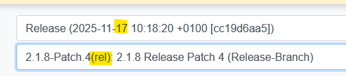

Bei mir wird ein neues Update angezeigt, obwohl ich 2.1.8p4 vom 10.11. drauf hab...
Und zwar dann 2.1.8-Patch.4(Rel) vom 17.11.2025.
Was hat es damit auf sich???
