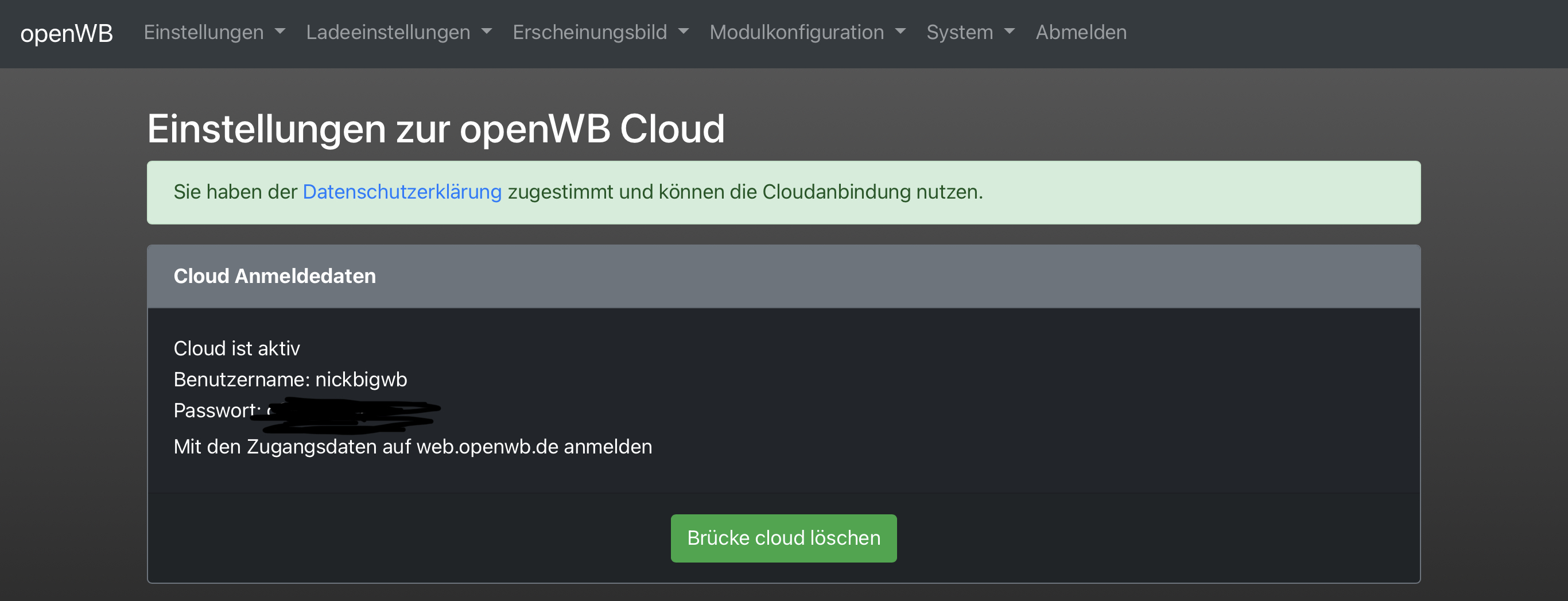

Da muss ich auch noch mal nachfragen:
Ich habe über die WB unter Einstellungen > Cloud einen Account angelegt und die Zugangsdaten bekommen.
Damit konnte ich auf die WB zugreifen. Sobald ich aber z.B. auf Einstellungen gehe, kommt die Meldung IP Adresse: Nicht bekannt
Wenn ich lokal die Einstellungen für die Cloud aufrufe, sind Benutzer und Passwort korrekt vorgegeben.
Der Button "Brücke Cloud löschen" irritiert mich allerdings. Ich erkenne (als einfacher Nutzer) nicht, wozu diese Löschung dient bzw. was dann passiert. Ist das vielleicht die Lösung, um von außen zugreifen zu können?

Du kannst von aussen nicht auf die Einstellungen zugreifen.
Re: howto: Fernzugriff via Cloud
"Cloud löschen" bedeutet genau dieses. Du kannst dann von unterwegs nicht mehr auf die Weboberfläche zugreifen. Auf Einstellungen von ausserhaus sowieso nicht, diese sind nur innerhalb des Heimnetzes möglich.

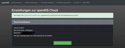

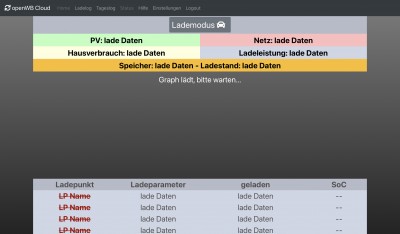

Zig Nutzer mit dem gleichen „Lade Daten“-Problem. Jedoch kann ich in der Diskussion ehrlich gesagt nicht „die Lösung“ finden.
Auch ich habe bereits mehrere User versucht und die Cloud mehrmals gelöscht - immer mit dem gleichen Ergebnis. Eine Maske, die mir nach dem Login sagt „Lade Daten“ - siehe Screenshot in der Anlage.
Kann mir hier jemand helfen und mir einen Tipp geben? Danke!
openWB Version: 1.9.231
Standalone Installation auf RaspBerry. Lokal läuft alles problemlos.
Cloud-Usernamen, mit denen ich es bisher probiert habe: „Nickbig“ und aktuell „nickbigwb“. Trotz Angabe einer Mailadresse kam aber systemseitig bisher bei beiden Account-Anlagen keine Mail. Sollte da eine ankommen?
