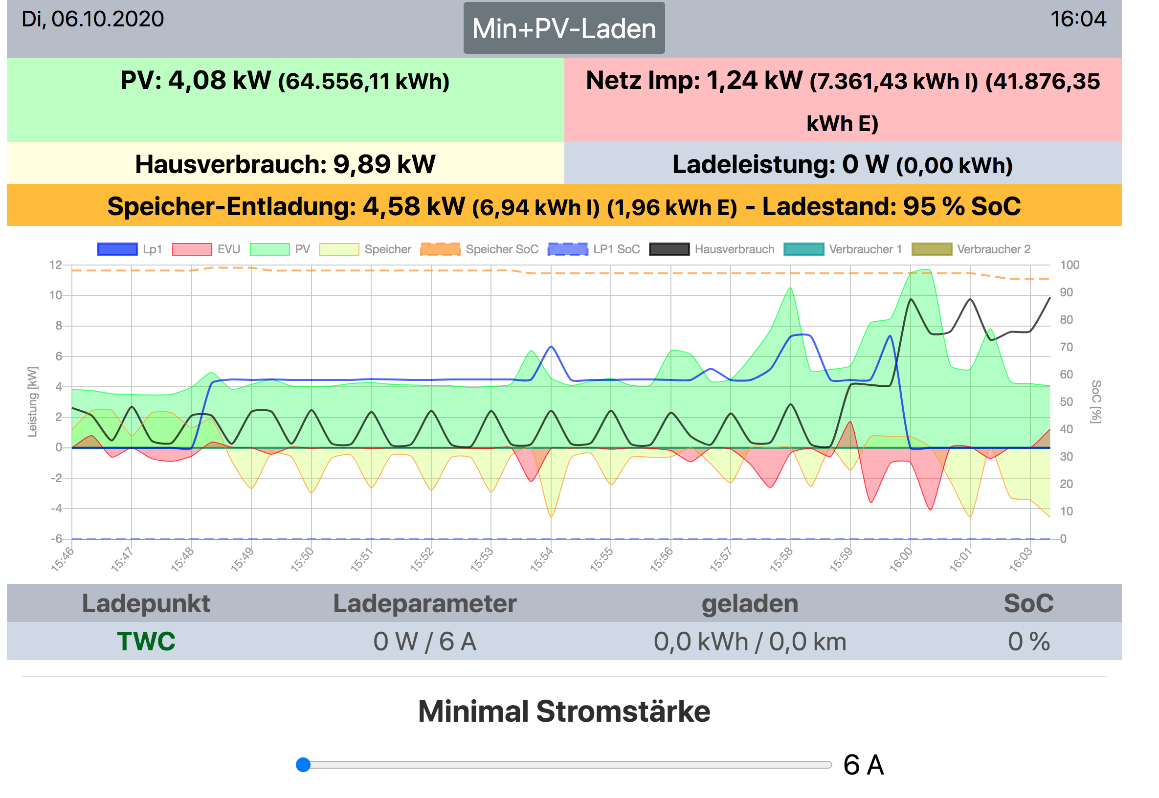

Re: Einstellungen für Min+PV-Laden werden bei Speichern nicht übernommen

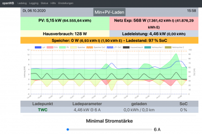

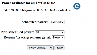

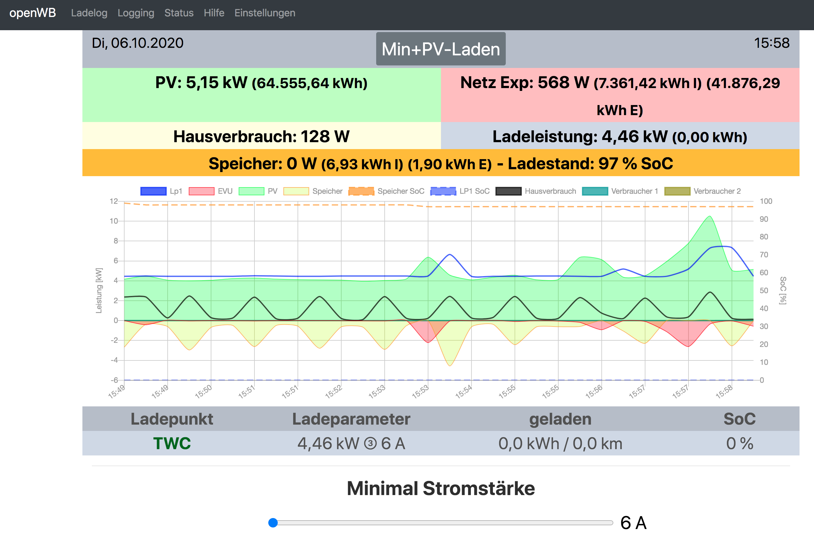

Soo geschafft...
TWCManager habe ich eben Installiert und scheint bis auf weiteres den PV Überschuss abzufahren... ob er den Ladevorgang auch stoppt wird sich noch zeigen das Träge bzw überhaupt nicht ansprechen der Ladeeinstellung bleibt weiter ein problem
Update:
Hier ist noch der Hund drin, OpenWB geht auf 0A, die TWC sieht verfügbar 6A lädt aber mit 10A...
Update:

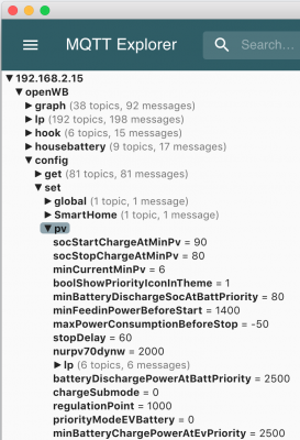

Die Topics sehen von den Werten soweit gut aus.
Das Problem ist nur: alles unter "openWB/set/" und "openWB/config/set/" sollte nicht lange zu sehen sein, sondern schon längst nach der Verarbeitung gelöscht.
An Deiner Stelle würde ich in der Baumstruktur das "set" zwei Zeilen unter "config" markieren und im MQTT-Explorer auf der rechten Seite oben den Papierkorb anklicken. Das Gleiche nochmal nach Auswahl von "openWB/set", falls dort ebenfalls Topics stehen.
Leider erklärt das nicht, warum die Werte da stehen.

Hast du die Seite manuell aktualisiert (Button anklicken)? Es dauert immer etwas, aber dann geht die Ladung (bei mir) runter.PanaMax hat geschrieben: Di Okt 06, 2020 1:57 pm Update:

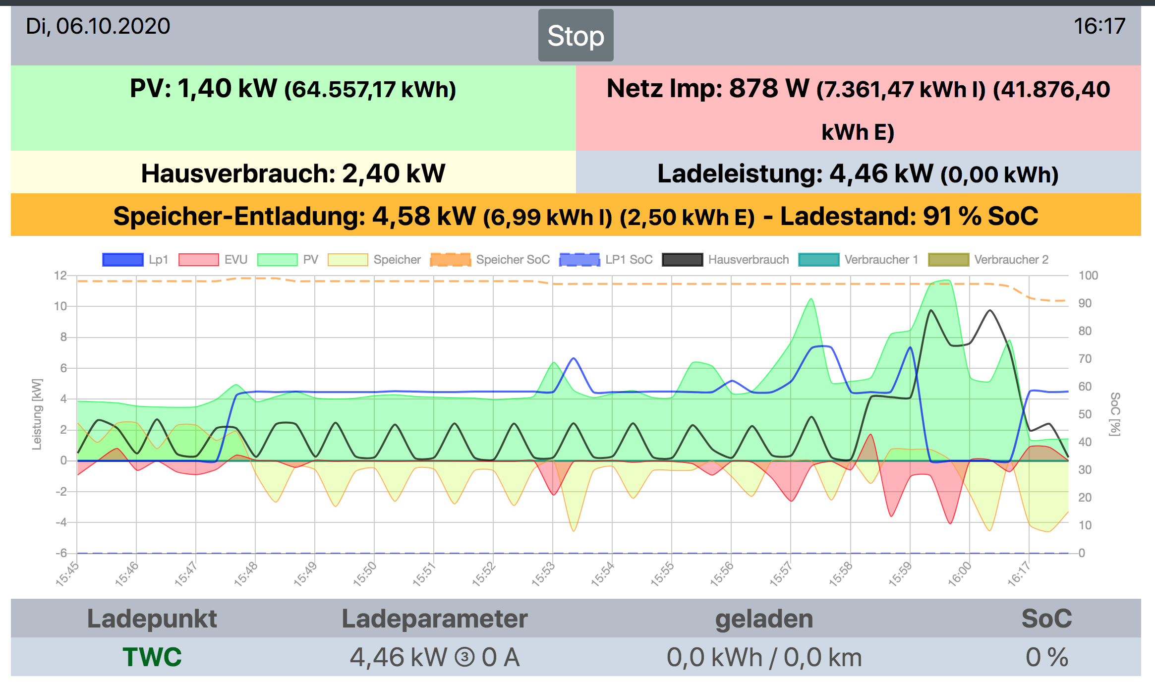

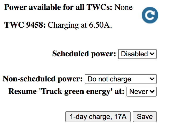

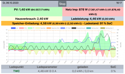

sobald das TWCManager Skript läuft, geht die Ladung auf 6A, auch wenn die OpenWB auf Stop Steht... Stop habe ich betätigt und wurde nach ca. 5 Minuten übernommen...
Der Tesla Account wurde hinterlegt gestoppt wird dennoch nicht.

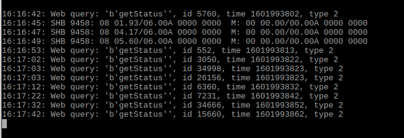

Update:
Ich habe nun den TWCManager und die OpenWB auf 2 separaten Pis installiert. die OpenWB braucht die bis zu 5 minuten um Einstellungen zu übernehmen. auf dem TWCManager habe ich die Fork von https://github.com/ngardiner/TWCManager installiert, dieser kann den ladevorgang stopen, aber leider spricht die OpenWB noch nicht mit der TWCManager um die verfügbare Leistung anzugeben und Ladevorgänge zu starten oder zu stoppen...
