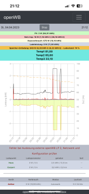

Er lädt gar nicht. Komisch ist, dass nun ein Fehler auf LP2 angezeigt wird. Die IP stimmt. Was ist eig der Unterschied zwischen externe OpenWB und Slave?Gero hat geschrieben: Di Apr 04, 2023 6:57 pm Und sSfortladen funktioniert? Falls ja, dann müssten wir mal ins Nur-PV.log kucken.
Wenn in beiden Ladepunkten ein Auto eingesteckt ist, muss der überschuss für beide reichen, damit losgeladen wird. Das kann die 1.9 leider nicht besser. Abhilfe ist hier einen Ladepunkt per klick auf den Namen zu deaktivieren.
LP1 tut weiterhin seinen Dienst

Da steht die Fehlermeldung doch auf dem Screenshot. Der Master kommt nicht an den Slave. Das Netzwerkproblem muss gelöst werden.
Slave ist eine openWB, die als nur-Ladepunkt konfiguriert ist und vom Master gesteuert wird.
