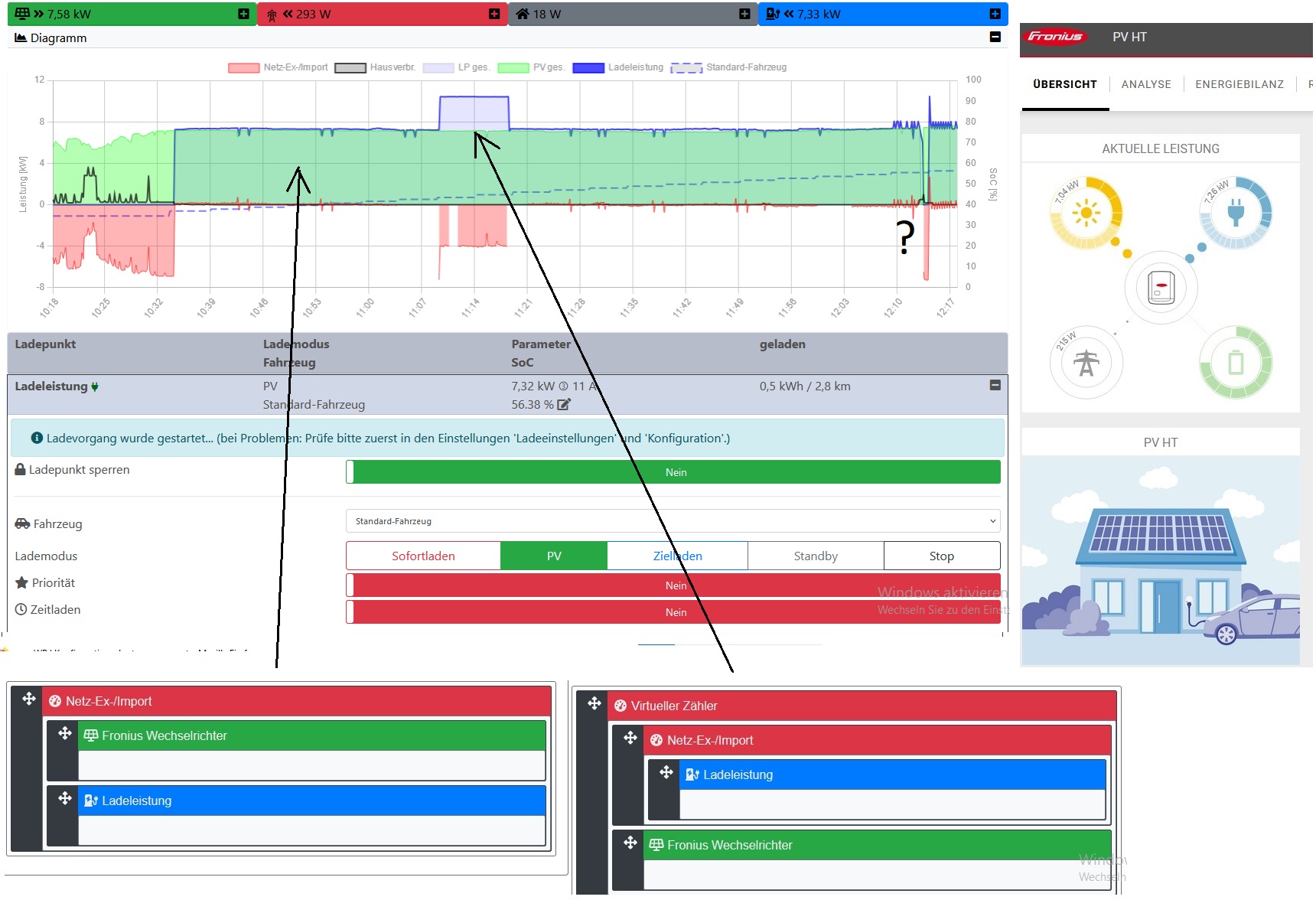

In der Grafik des Solarweb sehe ich diese Einbrüche wie gesagt nicht.
"...da es bei einer WLAN Unterbrechung in der openWB, PV und EVU Leistung treffen würde. Da hier aber nur die PV Leistung ausfällt, ist nicht von einer WLAN Unterbrechung der openWB auszugehen."
Hier fallen aber PV-Leistung und auch EVU-Leistung aus. Siehe Bild WB.jpg oben. Nur nicht jedes Mal auch gleichzeitig. Schon seltsam.

Heute kein Einbruch der Leistung.
Habe ein Update auf die aktuelle Release gemacht. Struktur blieb unverändert.
Allerdings habe ich nun ab Ladebeginn 10:34 Uhr keinen Hausverbrauch und keinen Netz-Import/Export mehr und die Ladeleistung ist exakt die PV-Produktion. (Edit: außer grade mal kurz um 12:14)
Die Umstellung bei Hausverbrauch von "von openWB berechnen" auf den Zähler "Netz-Ex-/Import" änderte daran nichts.
Zwischen 11:09 und 11:28 Uhr hatte ich mal kurz die Struktur auf die Hausverbrauchsversion laut Wiki umgestellt.
Da war dann zwar Netz-Import/Export vorhanden, aber dann war die Ladeleistung nicht gemäß Überschuß, sondern exakt am Maximum von knapp 11kW.
Besser ein neues Thema aufmachen, statt hier weitermachen?

Tja, was soll ich dazu sagen - stell doch einfach nicht das Ding um, was zur Fehregelung führt.

Was soll ich umgestellt haben?
Update auf die aktuelle Release? Damit war wenigstens der Leistungseinbruch weg.

Bis 11:10 wars ja gut. Dann hast du umgestellt und dann wars nicht mehr gut. Dann hast du wiederzurückgestellt und den Post geschrieben.

krebs8 hat geschrieben: Sa Sep 21, 2024 9:28 am Allerdings habe ich nun ab Ladebeginn 10:34 Uhr keinen Hausverbrauch und keinen Netz-Import/Export mehr und die Ladeleistung ist exakt die PV-Produktion. (Edit: außer grade mal kurz um 12:14)
10:34 bis 11:10 war es eben nicht gut.
Und zurückgestellt habe ich auch, dann war es wieder genauso wie vor 11:10.
