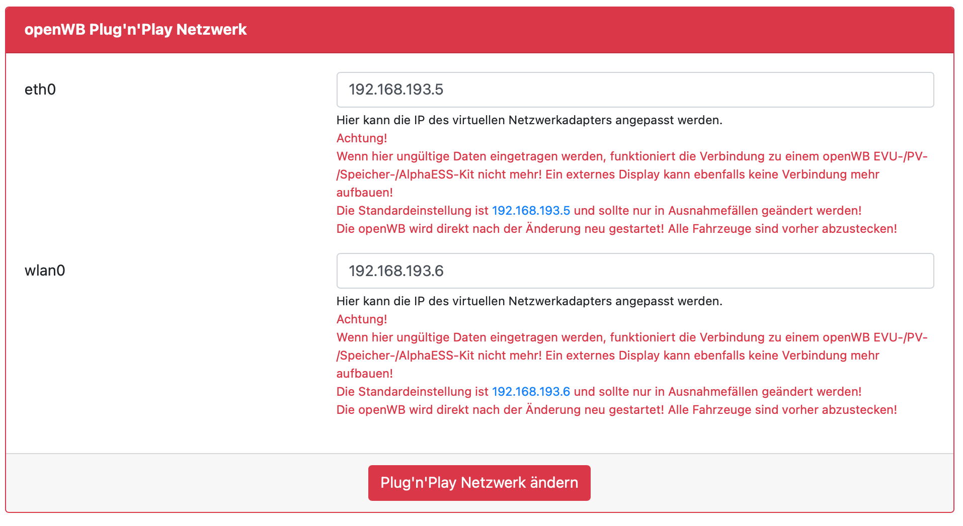

Oder doch nicht, wurde hier schon mal diskutiert
viewtopic.php?t=5203#p63231
Aber besser mal schauen, evtl. ist ja doch ne IP gebunden

ok, danke habe jetzt die RPi.GPIO nach installiert.
Zu den IP-Adressen: openWB Master hat die 172.16.0.118 und die openWB Slave die 172.16.0.120
hier noch mal das log von der Slave:

- Beiträge: 4559
- Has thanked: 12 times
- Been thanked: 50 times
Re: Zweiter Ladepunkt mit openWB einrichten...?
Nicht die DHCP Adresse. OpenWB bindet noch ein Subnetz.
192.168.193.x
Muss gerade überlegen ob ifconfig bei Raspbian noch geht oder ip a s
Misst du mal probieren, bin gerade nicht an nem Rechner
192.168.193.x
ole_SoulEV
- Beiträge: 73
- Registriert: Mo Mai 25, 2020 12:54 pm
Wo kann man den abfragen was man noch alles nach installieren muss?Wenn ich das richtig sehe hast du eine WB selbst zusammengeschraubt.
Das Download-Script für openWB (openwb-install.sh) erzeugt einen openWB-Standalone
(eine openWB auf einem Raspi ohne die Leistungs-Hardware, Schütz/Fi etc.)
Dort werden also nicht alle Module zur Hardwarkopplung mit Installiert ( Rpi.GPIO z.b. )
Ja, die openWB ist selbst zusammen gebaut.
-pi3, SDM 72 v2 Modbus MID, Simple EVSE DIN mit RS485 Modbus, USB-Adappter, Addon Platine zum nachrüsten,
SoulEV 27kWh, EV6 77kWh, PV 9,7kWp, WR-Sungrow SH10.0RT, Speicher: LG Chem Resu 10H, openWB: 2024-02-29 14:50:09 +0100 [109d36183]
ole_SoulEV
- Beiträge: 73
192.168.193.x
pi@openWB120:~ $ ip addr
1: lo: <LOOPBACK,UP,LOWER_UP> mtu 65536 qdisc noqueue state UNKNOWN group default qlen 1000
link/loopback 00:00:00:00:00:00 brd 00:00:00:00:00:00
inet 127.0.0.1/8 scope host lo
valid_lft forever preferred_lft forever
inet6 ::1/128 scope host
2: eth0: <NO-CARRIER,BROADCAST,MULTICAST,UP> mtu 1500 qdisc pfifo_fast state DOWN group default qlen 1000
link/ether b8:27:eb:50:83:ea brd ff:ff:ff:ff:ff:ff
3: wlan0: <BROADCAST,MULTICAST,UP,LOWER_UP> mtu 1500 qdisc pfifo_fast state UP group default qlen 1000
link/ether b8:27:eb:05:d6:bf brd ff:ff:ff:ff:ff:ff
inet 172.16.0.120/24 brd 172.16.0.255 scope global wlan0
inet 192.168.193.6/24 brd 192.168.193.255 scope global wlan0:0
inet6 2a01:c22:8d73:fe00:b3c6:f40:e12e:8d7a/64 scope global mngtmpaddr noprefixroute dynamic
valid_lft 7159sec preferred_lft 3559sec
inet6 fe80::a4bd:d1d3:1c21:49c3/64 scope link
valid_lft forever preferred_lft foreverSoulEV 27kWh, EV6 77kWh, PV 9,7kWp, WR-Sungrow SH10.0RT, Speicher: LG Chem Resu 10H, openWB: 2024-02-29 14:50:09 +0100 [109d36183]
