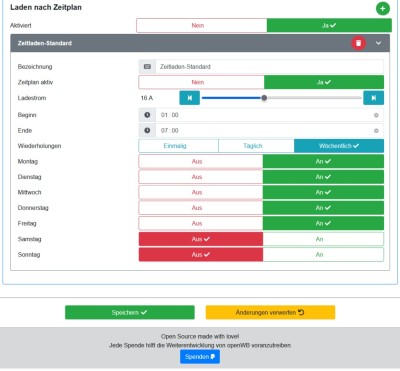

geht in v1.9 nur von 17:00 (nicht von 00:xx) bis 09:00sslneve hat geschrieben: Mo Aug 01, 2022 12:37 am Moin,
ich würde gerne von 01:00 nachts bis morgens um 07:00 das Laden automatisch starten, da ich in diesem Zeitraum 3ct/kWh zahle (nicht in Deutschland...). Ich kann aber maximal 24:00 auswählen beim Nachtladen - warum oder was muss ich tun, um den genannten Zeitraum zur Ladung freizuschalten?
In v2.0 dann so möglich (läuft dort unter "Fahrzeugkonfig => Ladeprofil):

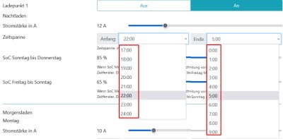

Re: Verständnissproblem Nachtladen /Morgensladen
Ich habe es gerade in den Einstellungen der recht aktuellen nigthly v1.9.272 überprüft:
Da geht kein Anfang am nächsten Tag (ab 01:00). Man muss im heute starten.
