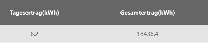

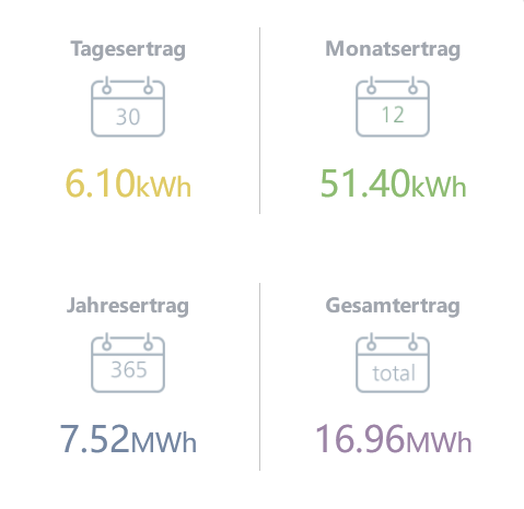

Ertrag auf der Startseite
Ertrag, wenn man auf den WR klickt.
Ich habe den WR aber mal getauscht. Vllt deshalb der Unterschied.

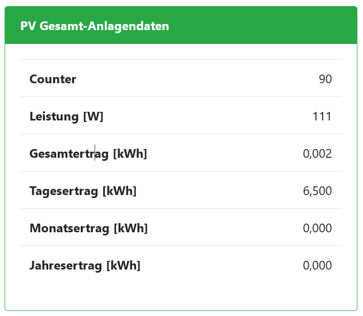

Sieht gut aus:
2021-12-11 15:46:13: loadvars read openWB/pv/WHExport_temp from mosquito 0 (LV0)
2021-12-11 15:46:09: loadvars read openWB/pv/WHImported_temp from mosquito 0 (LV0)
Gesamtertrag ist jetzt auch neu.
Danke Oliver. Ich gebe Morgen wieder einen Status ab.

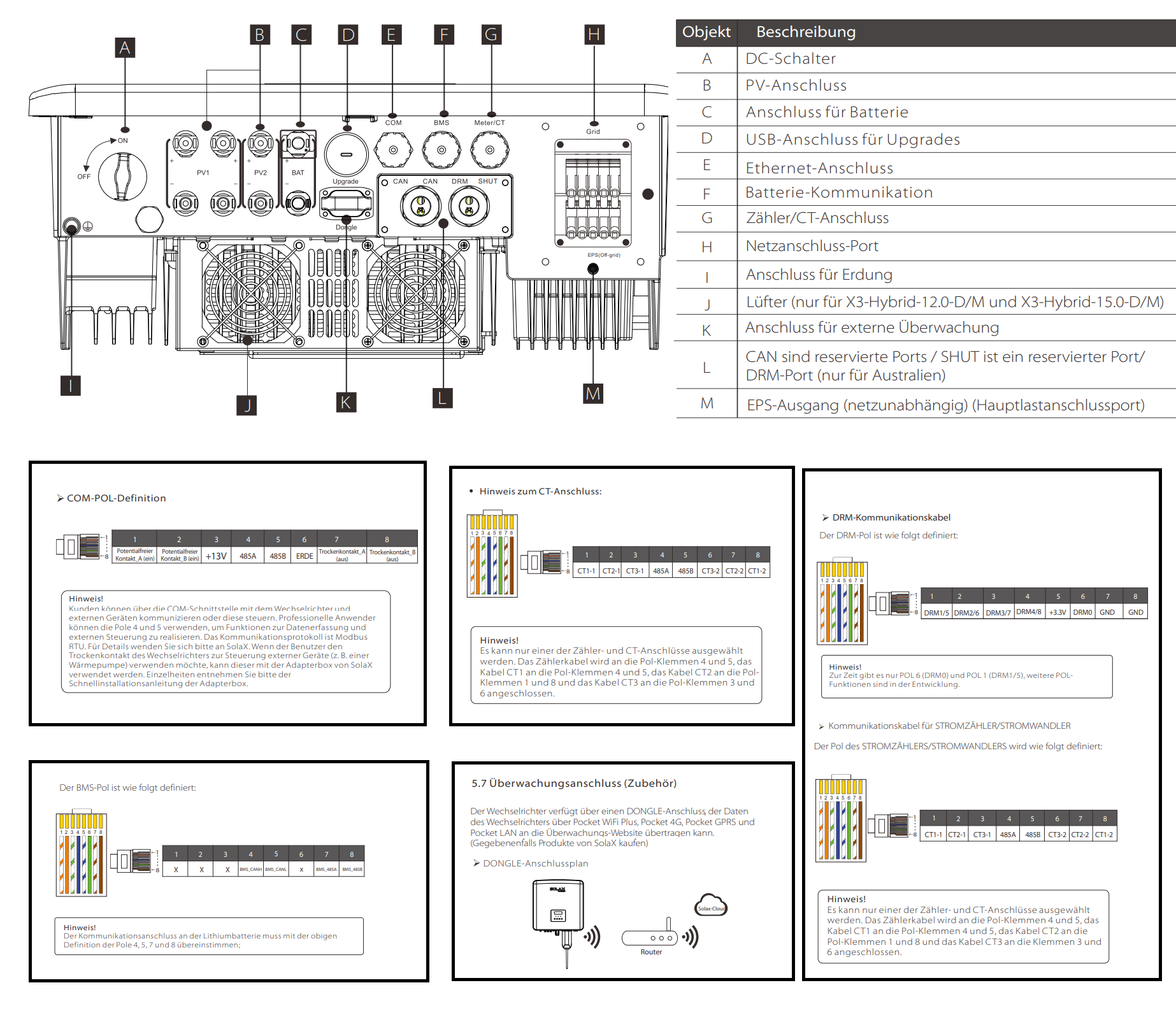

HSC hat geschrieben: Sa Dez 11, 2021 12:26 pm
Der PE11- H ist richtig.
Nein, er kommt nicht irgendwo dazwischen. Dafür benötigen wir die Beschreibung vom WR, wo er abgreifen darf.
Der DTSU wird garantiert auf einem anderen Anschluss eingebunden (siehe WR- Beschreibung).
Von Dame:
Schnittstellenbeschreibung aller Register,
Solax- ID vom WR + ggf. ID vom DTSU (könnte sein, dass wir sie benötigen),
Schnittstelle für Abgriff: Baudrate, DataBits, Stopbits, Parität
Okay;)
Die Email ist auch halb raus! Bezieht sich die ID auf genau mein Gerät, oder auf den Typ von Gerät? Weil meinen Wechselrichter bekomme ich erst in 2 Wochen ausgeliefert;-) Bis dahin sollten dann nur die anderen Komponenten auch da sein, dass der Elektriker bloß einmal antanzen muss.
Anbei habe ich einmal die Schnittstellen aus dem Manual zusammengefasst.
