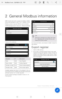

Hm... traust du dir zu die Modbus register nach der Anleitung auf Seite 7 zu exportieren ?
Hier beschrieben :
https://www.nibe.eu/download/18.3db69dc ... 76EN-1.pdf
Es scheint das doku im Netz veraltet ist.
Hier beschrieben :

Hi Oliver und alle anderen,
Habe alle Modbus Register exportiert, und auch übersichtlich in Excel importiert
Dann gelernt dass die OpenWB einen kleine Modbus Tester enthält und ein Register ausgelesen.
Siehe die drei Anhänge.
Und wie geht es weiter?
GLG
Hannes
P.S.: hab mal Register 400 bis 409 auszulesen versucht, weil 406 ja die Leistung sein soll, komische Resultate, siehe wirrwar.txt
Finde wenn ich Register einzeln aufrufe andere werte als wenn ich 10 aufrufe. Was´n da los?

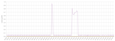

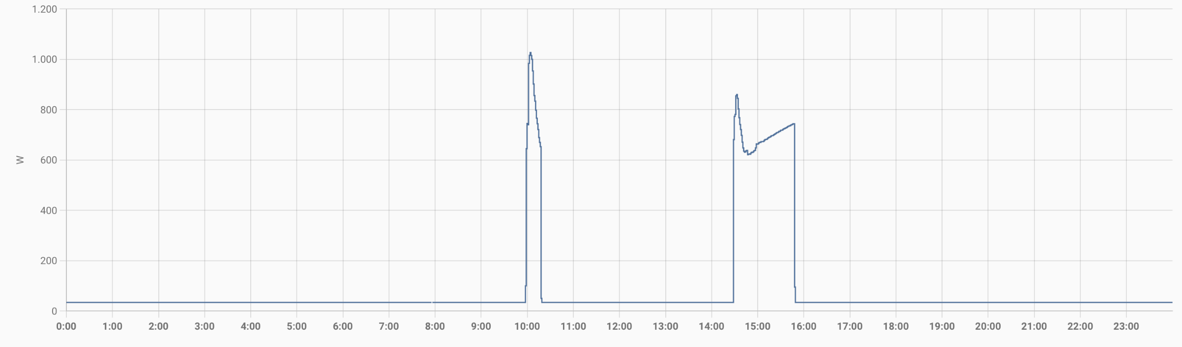

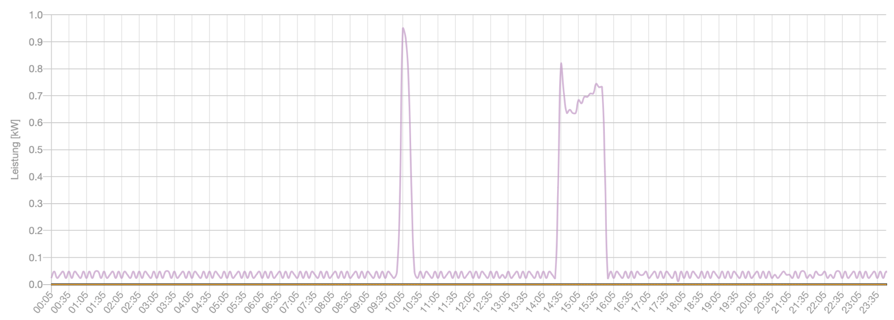

Re: Einbindung Nibe S-Serie
Der SDM72 ist über Modbus in Smarthome 2.0 eingebunden.
Bei meiner Nibe S1255 kommt die interne Leistungsmessung auf Register 32167 an. Lässt sich in HomeAssistant loggen.
Jetzt (wird gerade nicht geheizt) haut die Nibe "34W" raus, der SDM72 sagt 36W.
Zum Vergleich mal gestern: OpenWB/SDM72
HomeAssistant/Wert aus der Nibe
Interessant auch für gestern: OpenWB sagt, die Nibe hat 2 kWh verbraucht. Das glaube ich auch eher, da da ja ein richtiger MID-zertifizierter Zähler dranhängt, der auch die Zählerstände über Modbus raushaut.
HomeAssistant dagegen behauptet, die Nibe hätte 1,41 kWh verbraucht. Da nutze ich den Riemann-Summenintegralsensor aus HomeAssistant, um aus der Leistung einen Energiezähler zu generieren.
