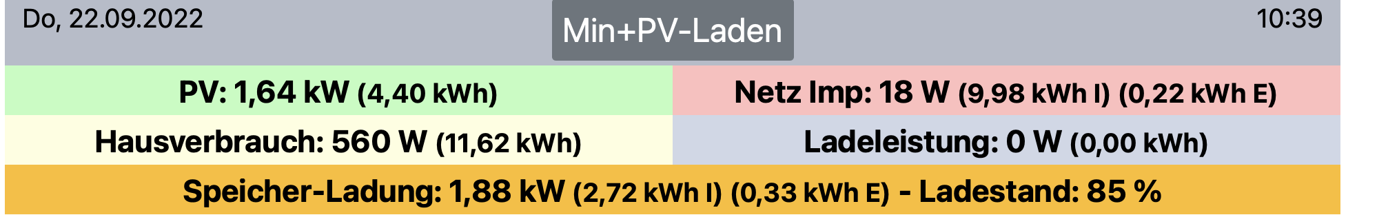

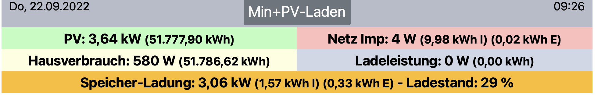

Ich hatte 1.9.277 kurz drauf und jetzt wieder downgrade auf 1.9.265.
Bei 277 wurde in der Grafik der Lebenszeit PV und Hausverbrauch in der Klammer angezeigt? Nach dem downgrade wieder nur der Tag. Oder ist das ein Feature?

Stromer hat geschrieben: Do Sep 22, 2022 8:45 am Ich hatte 1.9.277 kurz drauf und jetzt wieder downgrade auf 1.9.265.
Lass mal 'n Tag laufen. War bei mir so als ich die WB eingerichtet hatte an Tag 1. Danach alles super.
