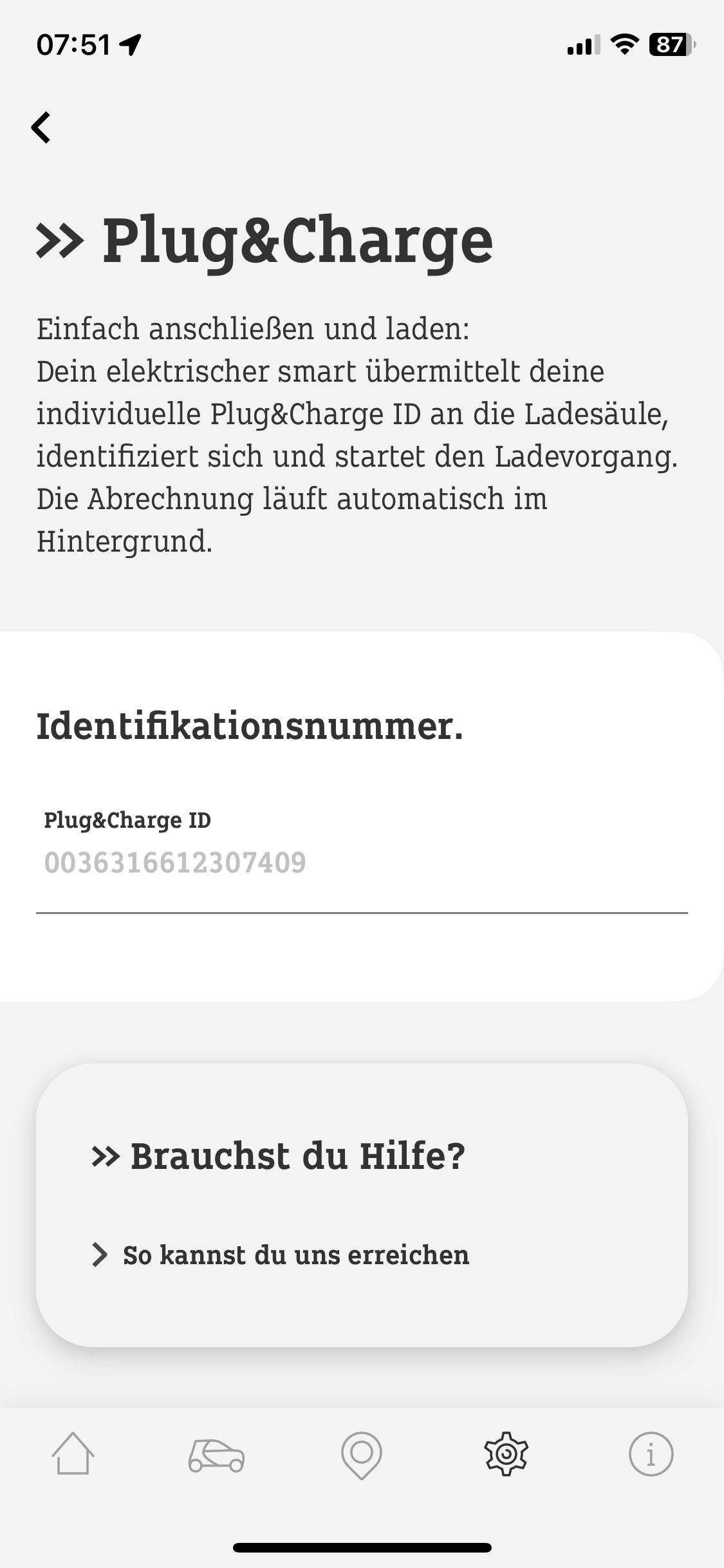

ich hätte da mal eine Frage zu der tollen neue Funktion. Ich habe einen SmartEQ mit einem 22kW AC Lader. Zusätzlich unterstütz der Smart ja Plug&Charge. Hier gibt es eine ID in der APP.
Ist es eventuell mit dem Smart auch möglich, dass die Fahrzeugerkennung funktioniert, auch wenn er kein CCS hat? Hat sich das jemand schonmal angeschaut und getestet?
Vielen Dank
