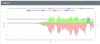

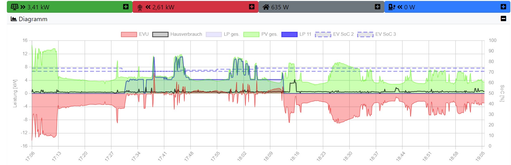

ph3 hat geschrieben: Mo Jul 03, 2023 7:27 am Mir ist nun aufgefallen, dass in der Tagesauswertung der Verbrauch zwar unter in den "Summen" angezeigt wird, aber nicht in Diagramm. Also die schwarze Verbrauchslinie fehlt komplett. Dargestellt wird die PV-Produktion, Einspeisung/Bezug und die WB.
Im "Live" Diagramm wird es angezeigt. Habe ich eine Einstellung übersehen?
Was meinst Du mit "Verbrauch"? Am Besten mal ein paar Screenshots einfügen.

ich hab mich nun auch getraut meine Standalone auf die 2er SW upgedatet.
Bei Hausverbrauch "Heute" bei Energie wird mir den ganzen Tag über "nur" 524 Wh angezeigt. Der aktuelle Verbrauch hingegen schon.
Hausverbrauch 1.jpg (4.96 KiB) 1961 mal betrachtet

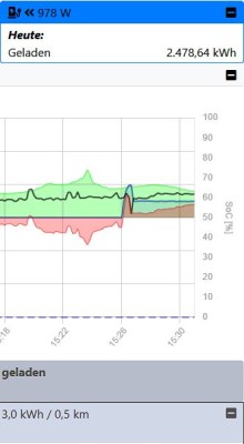

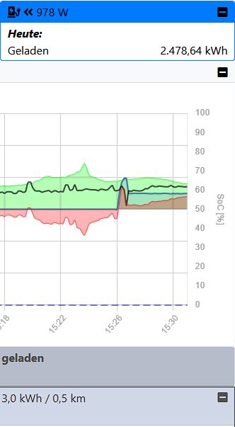

Beim Laden wird bei "Heute" bei Geladen der Komplette Zähler ausgelesen aber nicht die aktuelle Ladung angezeigt.

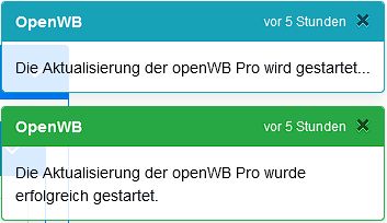

Bei Ladepunkt: openWB Pro gibts den Punkt "Update anfordern". Das habe ich getan, jedoch passiert nichts offensichtliches. Ob ein Update zur Verfügung steht oder ob ein Update durchgeführt wird wird nicht angezeigt. Die Statusfenster am rechten Rand laufen ewig weiter.

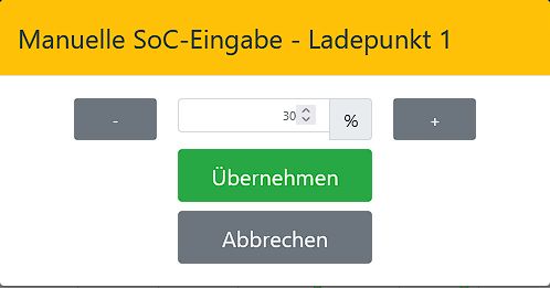

Bei Einstellung Manuel SoC kann ich keinen SoC Wert des Fahrzeugs eintragen. Bei Klick auf das Stiftsymbol geht zwar eine Eingabemaske auf, wenn ich eine Zahl eintrage wird sie mit "Übernehmen" aber eben nicht übernommen. Beim Laden zählt aber der Zähler hoch.

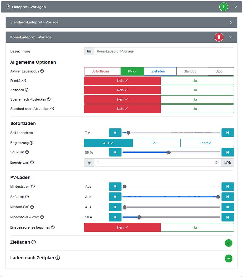

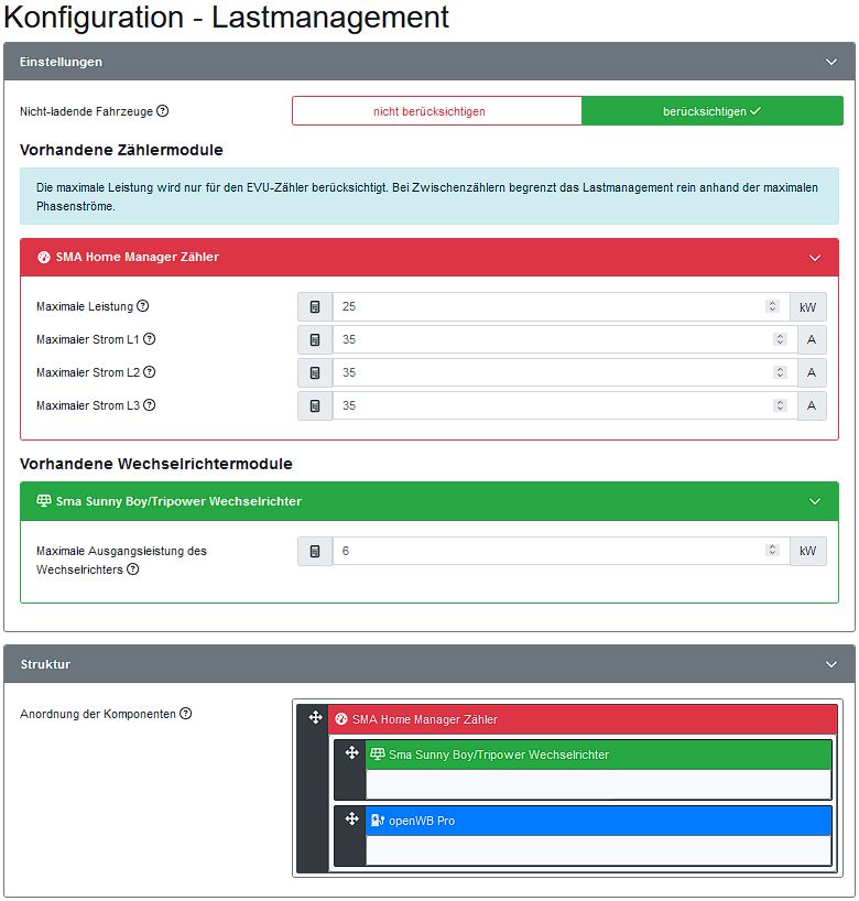

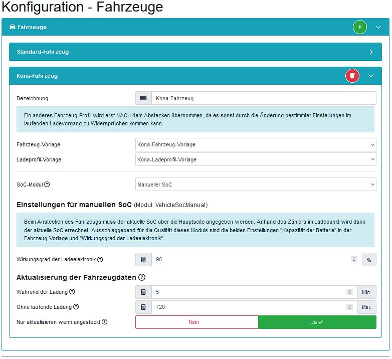

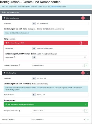

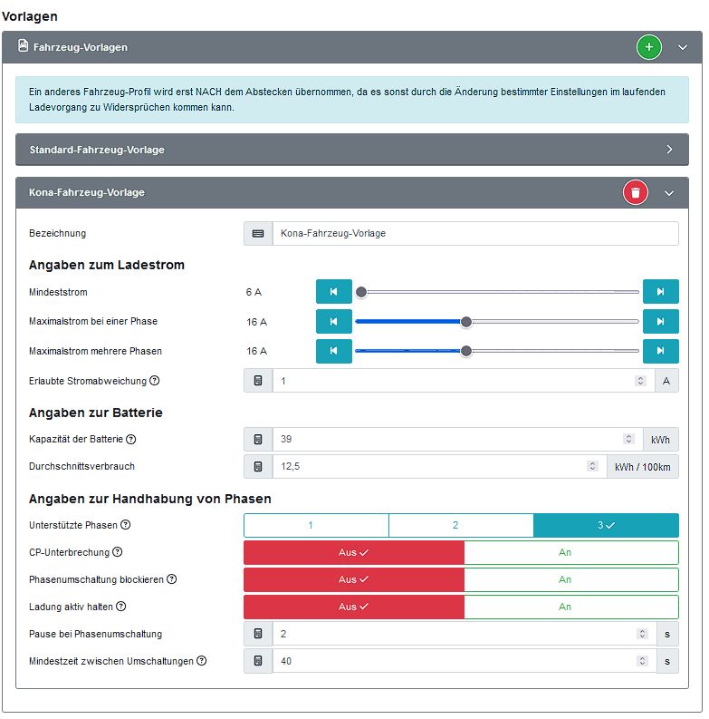

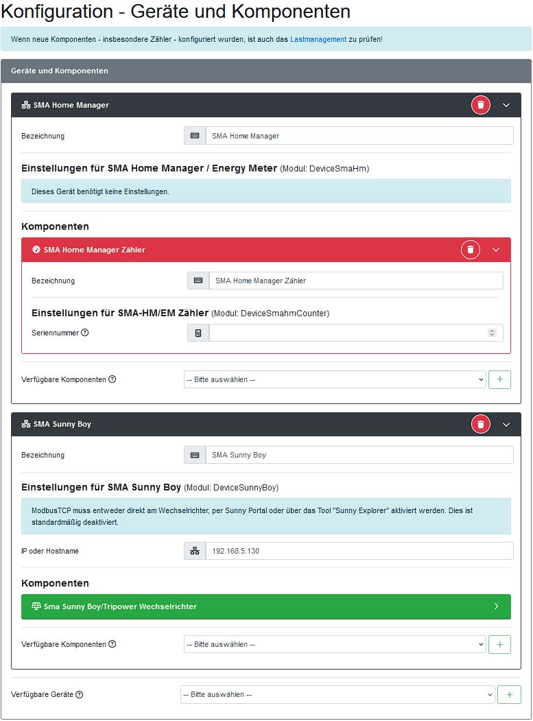

Sorry das ich noch mal poste aber bei meinem vorherigen hatte ich Probleme den fertig zu stellen.
Anbei nich meine Konfiguration:

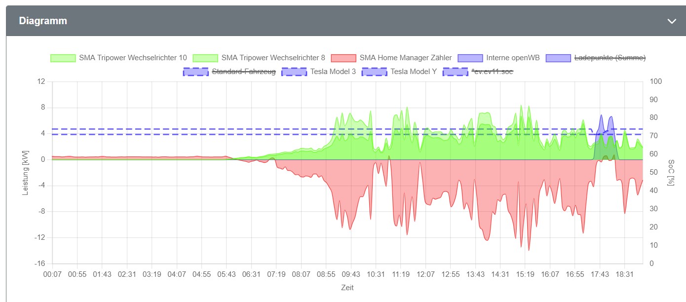

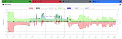

ph3
Beiträge: 11
Registriert: Mo Jul 03, 2023 7:11 am
Re: Feedback Release Candidate 2
Beitrag von ph3 »
LutzB hat geschrieben: Mo Jul 03, 2023 10:28 am
siehe Bilder...
Der Hausverbrauch fehlt in der Tagesauswertung
Tagesauswertung
Tagesauswertung
Live
Live
Open

Schön wäre, wenn die kleinen Meldungsfenster am rechten Rand irgendwann mal wieder weggehen würden und man die nicht immer alle per Hand schliessen muss.
