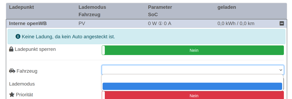

Ich habe mich nun auch dazu entschlossen, meine Series2 Standard+ auf 2.0 umzustellen.
Was soll ich sagen: großes Lob, die Version ist echt ein Meilenstein und die vielen Verbesserungen und Features gefallen mir.
Bei mir hat grundsätzlich alles geklappt, aber in einen Bug bin ich gelaufen: Mir ist aufgefallen, dass die Liste der Fahrzeuge plötzlich leer ist. (Siehe Screenshot)
Ich denke, dass dies nach dem Umbenennen eines Fahrzeuges passiert ist, kann es aber nicht mit Sicherheit sagen.
Ich kann auch die vorhandenen Fahrzeuge nicht mehr bearbeiten und auch der Reiter "Fahrzeug Vorlagen" lässt sich nicht mehr öffnen.
Anbei die relevanten Zeilen der Main-Log
