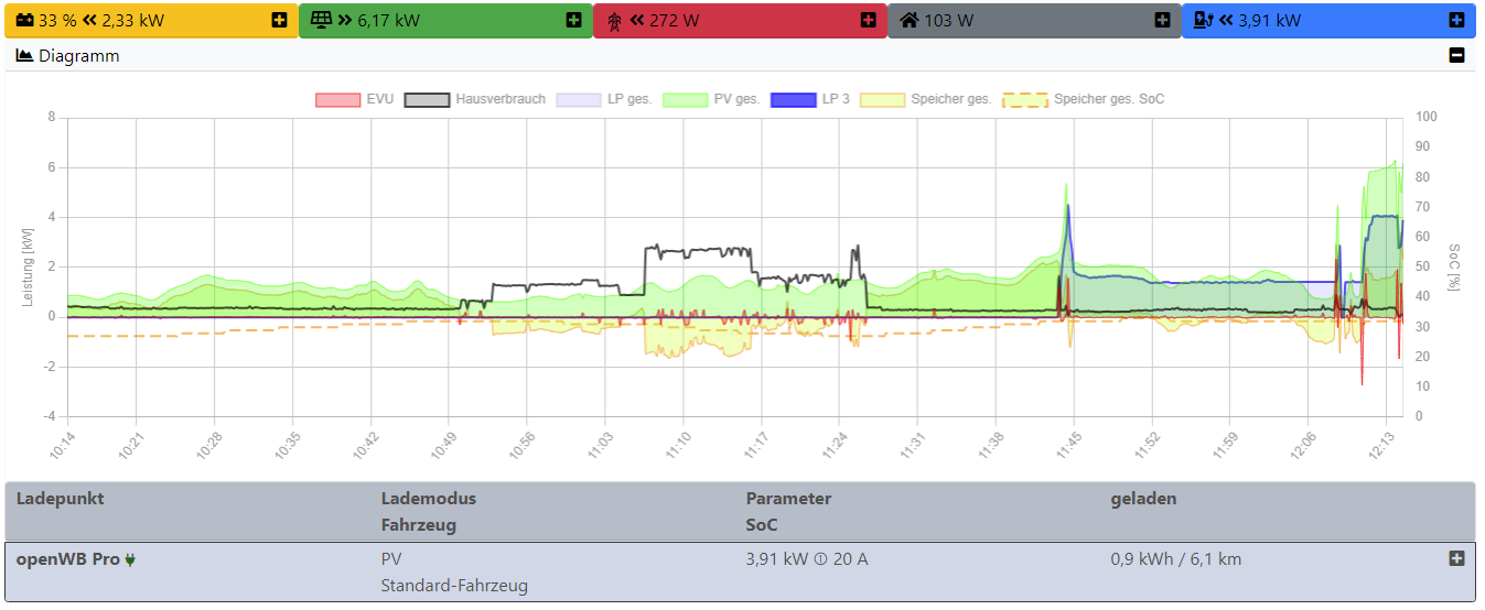

War gerade Zeuge eines seltsamen Verhaltens: oWB hat - obwohl die Box am unteren PV-Überschuss und Ladelimit von 6A hing - eine Umschaltung auf 3p begonnen, als es einen kurzen PV-Peak (Wolke weg) gab. Angeschlossen war der Cupra Born an der Pro. Und eigentlich sollte eine Umschaltung von 1p zu 3p erst nach 7 Minuten geben...
Bin noch auf der 2.1.1 Beta. Die einzige Veränderung ist die verlängerte Mindestzeit zwischen Umschaltungen im Fahrzeug-Profil. Sowohl Fahrzeug- als auch Ladeprofil sind Standardprofile.
Hier im Log schön zu sehen (Auszug aus einem Durchlauf):
Und so sieht es im Diagramm (nach 12:06 Uhr) aus:
Falls es hilft, der die ganze Log-Datei:

2023-08-31 12:08:51,105 - {control.algorithm.algorithm:33} - {INFO:MainThread} - **Sollstrom setzen**
2023-08-31 12:08:51,110 - {control.counter:211} - {INFO:MainThread} - Überschuss zur PV-geführten Ladung: 0W
2023-08-31 12:08:51,113 - {control.counter:470} - {DEBUG:MainThread} - Zähler 0: Begrenzung der verbleibenden Leistung auf 0W
2023-08-31 12:08:51,114 - {control.algorithm.algorithm:44} - {INFO:MainThread} - **Keine Leistung für PV-geführtes Laden übrig.**
2023-08-31 12:08:51,114 - {control.process:23} - {INFO:MainThread} - # Ladung starten.
2023-08-31 12:08:51,116 - {control.chargelog:52} - {DEBUG:MainThread} - imported_since_mode_switch 648 counter 792155
2023-08-31 12:08:51,120 - {control.chargepoint.chargepoint:582} - {DEBUG:MainThread} - Lp 3: Ladung aktiv halten 60s
2023-08-31 12:08:51,123 - {control.phase_switch:36} - {DEBUG:MainThread} - Thread zur Phasenumschaltung an LP3 gestartet.
2023-08-31 12:08:51,125 - {control.chargepoint.chargepoint:586} - {DEBUG:MainThread} - start phase switch phases_to_use 1control_parameter phases 1
2023-08-31 12:08:51,126 - {control.chargepoint.chargepoint:669} - {DEBUG:MainThread} - EV-Phasenzahl beschränkt die nutzbaren Phasen auf 3
2023-08-31 12:08:51,128 - {control.chargepoint.chargepoint:271} - {INFO:MainThread} - LP 3: Umschaltung von 3 auf 1 Phase, dafür wird die Ladung unterbrochen.
2023-08-31 12:08:51,129 - {control.process:117} - {INFO:MainThread} - LP3: set current 0 A, state PERFORMING_PHASE_SWITCH
2023-08-31 12:08:51,134 - {modules.common.component_context:24} - {DEBUG:set current cp3} - Update Komponente ['Ladepunkt']
2023-08-31 12:08:51,144 - {urllib3.connectionpool:227} - {DEBUG:set current cp3} - Starting new HTTP connection (1): 192.168.178.227:80
2023-08-31 12:08:51,167 - {urllib3.connectionpool:452} - {DEBUG:set current cp3} - http://192.168.178.227:80 "POST /connect.php HTTP/1.1" 200 19
2023-08-31 12:08:51,169 - {modules.common.req:11} - {DEBUG:set current cp3} - Get-Response: OK Value:0 accepted
2023-08-31 12:08:51,172 - {control.counter:186} - {INFO:MainThread} - 4600W reservierte EVU-Leistung, 0W freigegebene EVU-Leistung
2023-08-31 12:08:51,390 - {schedule:660} - {DEBUG:MainThread} - Running job Job(interval=1, unit=minutes, do=update, args=(), kwargs={})
2023-08-31 12:08:51,405 - {schedule:660} - {DEBUG:MainThread} - Running job Job(interval=1, unit=minutes, do=smarthome_handler, args=(), kwargs={})
2023-08-31 12:08:55,437 - {schedule:660} - {DEBUG:MainThread} - Running job Job(interval=1, unit=minutes, do=smarthome_handler, args=(), kwargs={})
2023-08-31 12:08:56,128 - {modules.common.component_context:24} - {DEBUG:phase switch cp3} - Update Komponente ['Ladepunkt']
2023-08-31 12:08:56,147 - {urllib3.connectionpool:452} - {DEBUG:phase switch cp3} - http://192.168.178.227:80 "GET /connect.php HTTP/1.1" 200 339
2023-08-31 12:08:56,150 - {modules.common.req:11} - {DEBUG:phase switch cp3} - Get-Response: {"date":"2023:08:31-10:08:56","timestamp":1693476536,"powers":[2867,0,0],"power_all":2864.3,"currents":[12.374,0,0],"imported":792157,"exported":712,"plug_state":true,"charge_state":true,"phases_actual":1,"phases_target":1,"phases_in_use":1,"offered_current":12.7,"evse_signaling":"basic","v2g_ready":0,"vehicle_id":null,"serial":"804295"}
2023-08-31 12:09:00,452 - {schedule:660} - {DEBUG:MainThread} - Running job Job(interval=1, unit=minutes, do=handler10Sec, args=(), kwargs={})-

Laut dem Log und auch dem Screenshot wurde nicht auf 3 Phasen umgeschaltet. Es wurde fälschlicherweise erneut von 3 auf eine Phase umgeschaltet, daher die kurze Pause. Eventuell war das noch ein Effekt von einer früheren Umschaltung. Bitte mal beobachten, ob das regelmäßig auftaucht.
Elchkopp
- Beiträge: 910
- Has thanked: 23 times
- Been thanked: 71 times
Re: Feedback openWB software2 2.1.1 Beta 1
Merkwürdig, denn zum Einen hätte er überhaupt nicht auf 3 Phasen umschalten dürfen/sollen/müssen, da die Wallbox/PV-Anlage ja seit Anschluss des Autos eher so bei 6A rumdümpelte, zum anderen gab es zumindest heute keine andere, vorangegangene Umschaltung.
Ich werde das beobachten.
Danke!
Danke!

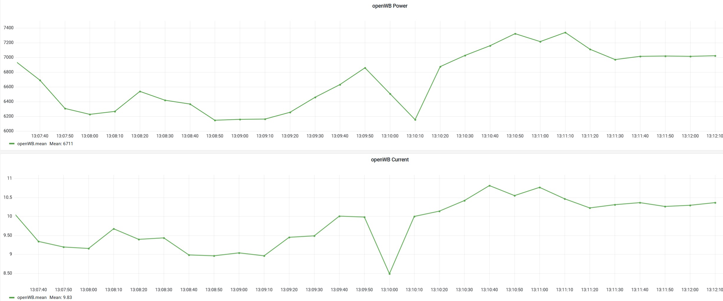

Ich habe mal kurz die Regelung über MQQT mitgelogt. Die Regelung erfolgt sehr wohl feiner und wird von meinem Auto auch korrekt umgesetzt!LenaK hat geschrieben: Di Aug 29, 2023 10:48 am Die Schankungen entsprechen ca 600W, was bei 3phasigem Laden einer Änderung des Sollstroms um 1A entspricht. Der Sollstrom wird nur in ganzen A-Schritten umgesetzt. Genauer kann die openWB nicht regeln.
Oben die Ladeleistung, unten die von openWB freigegebene Stromstärke:
Zuletzt geändert von weichi am Sa Sep 02, 2023 11:31 am, insgesamt 2-mal geändert.
