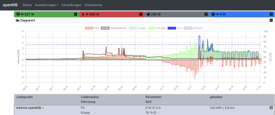

mallesepp hat geschrieben: Do Dez 14, 2023 1:34 pm Heute war mal wieder ein bisschen Ertrag und konnte kurze Zeit das
PV-laden testen.
Die Einstellung stand auf "Bezug". Softwarestand Master vom 12.12.
Irgendwie wird da nun wild hin- und hergeregelt!
Wahrscheinlich konnte ich gestern bei mir ein ähnlichen Verhalten beobachten:
Auf meiner OpenWB Series 2 custom läuft der Master mit Version 2023-12-12 09:38:38 +0100 [0fa67f864].
Gestern war eigentlich ein trüber Tag angesagt, deshalb war das Auto nicht angesteckt und die Box stand auf Stopp.
Irgendwann bracht dann überraschend die Sonne durch und ich habe angesteckt und in den Modus PV gestellt.
Die Ladung startete 3-phasig, da die neue Option "Phasenumschaltung wiederholt anstoßen" in den übergreifenden Ladeeinstellungen auf Nein stand. Also umgestellt und es wurde entsprechend einphasig geladen.
Als die PV-Leistung leicht unterhalb der Einschaltschwelle lang begann das Hin- und Herregeln. Im Log ist mir etwas aufgefallen.
Nach dem Ablesen des WR wird geloggt:
2023-12-16 10:57:50,657 - {modules.common.simcount._calculate:13} - {DEBUG:device0} - time passed: 0.00271971, power1: 275.09, power2: -1111.07
Die Werte entsprechen dem EVU-Punkt, power1 ist der Wert vom vorherigen Regelintervall und power2 der aktuelle. Beim letzen Regellintervall lief die Ladung noch und benötigte 275 Watt Bezug, momentan wir ein Überschuss von 1111 Watt eingespeist.
Dann folgt wenig später im Algorithmus-Teil:
2023-12-16 10:57:50,916 - {control.counter:210} - {INFO:MainThread} - Überschuss zur PV-geführten Ladung: 2222.1399999999994W
Das ist genau der doppelte Werte der eigentlichen Messung am EVU-Punkt. Damit wäre dann auch genug Überschuss für eine Ladung vorhanden, was auch entsprechend geloggt wird:
2023-12-16 10:57:50,920 - {control.counter:465} - {DEBUG:MainThread} - Zähler 0: Begrenzung der verbleibenden Leistung auf 2222.1399999999994W
2023-12-16 10:57:50,923 - {control.chargepoint.chargepoint:278} - {INFO:MainThread} - LP 2: Die Ladung wird gestartet, sobald nach 30s die Einschaltverzögerung abgelaufen ist.
So geht es dann für die Dauer der Einschaltverzögerung weiter:
2023-12-16 10:58:00,493 - {modules.common.simcount._calculate:13} - {DEBUG:device0} - time passed: 0.00273163, power1: -1111.07, power2: -1084.66
2023-12-16 10:58:00,824 - {control.counter:210} - {INFO:MainThread} - Überschuss zur PV-geführten Ladung: 2169.3199999999997W
2023-12-16 10:58:10,431 - {modules.common.simcount._calculate:13} - {DEBUG:device0} - time passed: 0.00276092, power1: -1084.66, power2: -1070.76
2023-12-16 10:58:10,739 - {control.counter:210} - {INFO:MainThread} - Überschuss zur PV-geführten Ladung: 2141.5199999999986W
2023-12-16 10:58:20,326 - {modules.common.simcount._calculate:13} - {DEBUG:device0} - time passed: 0.00274903, power1: -1070.76, power2: -1057.78
2023-12-16 10:58:20,543 - {control.counter:210} - {INFO:MainThread} - Überschuss zur PV-geführten Ladung: 735.5599999999988W
Jetzt wurde die Ladung wieder gestartet und es werden noch 736 Watt Überschuss prognostiziert. Das nächste Regelintervall zeigt dann aber die Realität:
2023-12-16 10:58:31,069 - {modules.common.simcount._calculate:13} - {DEBUG:device0} - time passed: 0.00298365, power1: -1057.78, power2: 360.44
2023-12-16 10:58:31,378 - {control.counter:197} - {INFO:MainThread} - Überschuss zur PV-geführten Ladung: 360.44000000000005W
2023-12-16 10:58:31,379 - {control.ev:449} - {DEBUG:MainThread} - Genutzter Strom: 6.07A, Überschuss: -360.44000000000005W, benötigte neue Leistung: 460W
2023-12-16 10:58:31,384 - {control.chargepoint.chargepoint:278} - {INFO:MainThread} - LP 2: Ladevorgang wird nach Ablauf der Abschaltverzögerung 60s gestoppt.
2023-12-16 10:58:31,393 - {control.counter:210} - {INFO:MainThread} - Überschuss zur PV-geführten Ladung: -699.2100000000005W
Es liegen jetzt 360 Watt Bezug an, die vielleicht auch negativ sein sollen, der Eintrag lautet ja "Überschuss zur PV-geführten Ladung". Später werden noch 699 Watt Bedarf für die PV Ladung geloggt. Hier ist mir dann nicht klar, wie sich der Wert berechnet. Es scheint, hier kommen ein paar Werte bei der Berechnung durcheinander.
