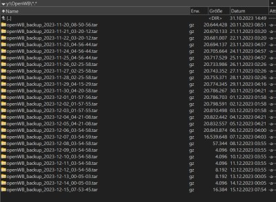

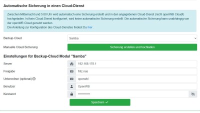

es hat sich evtl. wieder ein Fehler in das Backup-Modul eingeschlichen.
Ich machen alle paar Tage ein Update, aktuell läuft die Version 2023-12-14 09:00:09 +0100 [632881f09].
Ich habe schon seit 20.11.23 erfolgreich das Backup per Samba auf die FritzBox eingestellt, bis zum 06.12.23 sehen die Backups auch OK aus, die Größe der TAR-Dateien sind immer um 20 MB groß, am 07.12.23 war die Datei nur noch 16 MB groß und danach teilweise nur noch 4 MB groß.
Ist hier etwas geändert worden, denn wenn man ein manuelles Backup erstellt schein alles OK, Größe so um die 20 MB, meine Konfiguration hat sich nicht geändert.
Gruß Frank

Hallo LutzB,
vielleicht interpretiere ich es auch falsch, aber auf Grund der Größe der ersten Backups bis zum 06.12.2023 gehe ich davon aus, dass das Backup doch immer eine Größe größer 20 MB habe muss oder?
Aber vielleicht hast DU ja eine genaue Beschreibung was genau Inhalt des Backup ist und warum einige Backup größer und andere wiederum kleiner sind.
Denn wie gesagt, wenn ich das Backup manuell erstelle, habe ich diese ca. 20 MB als Datei-Größe.
In welchen Log soll ich nachschauen.
Gruß Frank

Franknav hat geschrieben: Fr Dez 15, 2023 11:52 am ..gehe ich davon aus, dass das Backup doch immer eine Größe größer 20 MB habe muss oder?
Bei mir haben alle 33 Stück eine Größe von ~20MB.

Hallo Zusammen,
ich habe das Samba-Backup noch einmal aus der Konfiguration entfernt, Rebootet und noch einmal neu konfiguriert.
Nur hat das über den Scheduler erstelle OpenWB_Backup wieder die richtige Größe von um die 20 MB.
Gruß Frank
