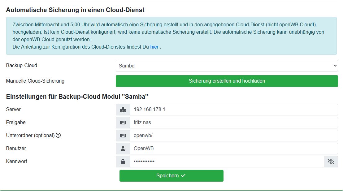

Hallo Zusammen,
es hat sich evtl. wieder ein Fehler in das Backup-Modul eingeschlichen.
Ich machen alle paar Tage ein Update, aktuell läuft die Version 2023-12-14 09:00:09 +0100 [632881f09].
Ich habe schon seit 20.11.23 erfolgreich das Backup per Samba auf die FritzBox eingestellt, bis zum 06.12.23 sehen die Backups auch OK aus, die Größe der TAR-Dateien sind immer um 20 MB groß, am 07.12.23 war die Datei nur noch 16 MB groß und danach teilweise nur noch 4 MB groß.
Ist hier etwas geändert worden, denn wenn man ein manuelles Backup erstellt schein alles OK, Größe so um die 20 MB, meine Konfiguration hat sich nicht geändert.
Gruß Frank
Samba Config
Samba Config
Samba-Dir
Samba-Dir

@Franknav
Gibt es Fehler im Log? Was fehlt in den Sicherungsdateien?
Franknav
Beiträge: 76
Registriert: Mo Mai 10, 2021 9:25 am
Re: Rückmeldungen 2.1.3 Alpha 2
Beitrag von Franknav »
Hallo LutzB,
vielleicht interpretiere ich es auch falsch, aber auf Grund der Größe der ersten Backups bis zum 06.12.2023 gehe ich davon aus, dass das Backup doch immer eine Größe größer 20 MB habe muss oder?
Aber vielleicht hast DU ja eine genaue Beschreibung was genau Inhalt des Backup ist und warum einige Backup größer und andere wiederum kleiner sind.
Denn wie gesagt, wenn ich das Backup manuell erstelle, habe ich diese ca. 20 MB als Datei-Größe.
In welchen Log soll ich nachschauen.
Gruß Frank

Nasdero
Beiträge: 483
Beitrag von Nasdero »
Franknav hat geschrieben: Fr Dez 15, 2023 11:52 am ..gehe ich davon aus, dass das Backup doch immer eine Größe größer 20 MB habe muss oder?
Bei mir haben alle 33 Stück eine Größe von ~20MB.

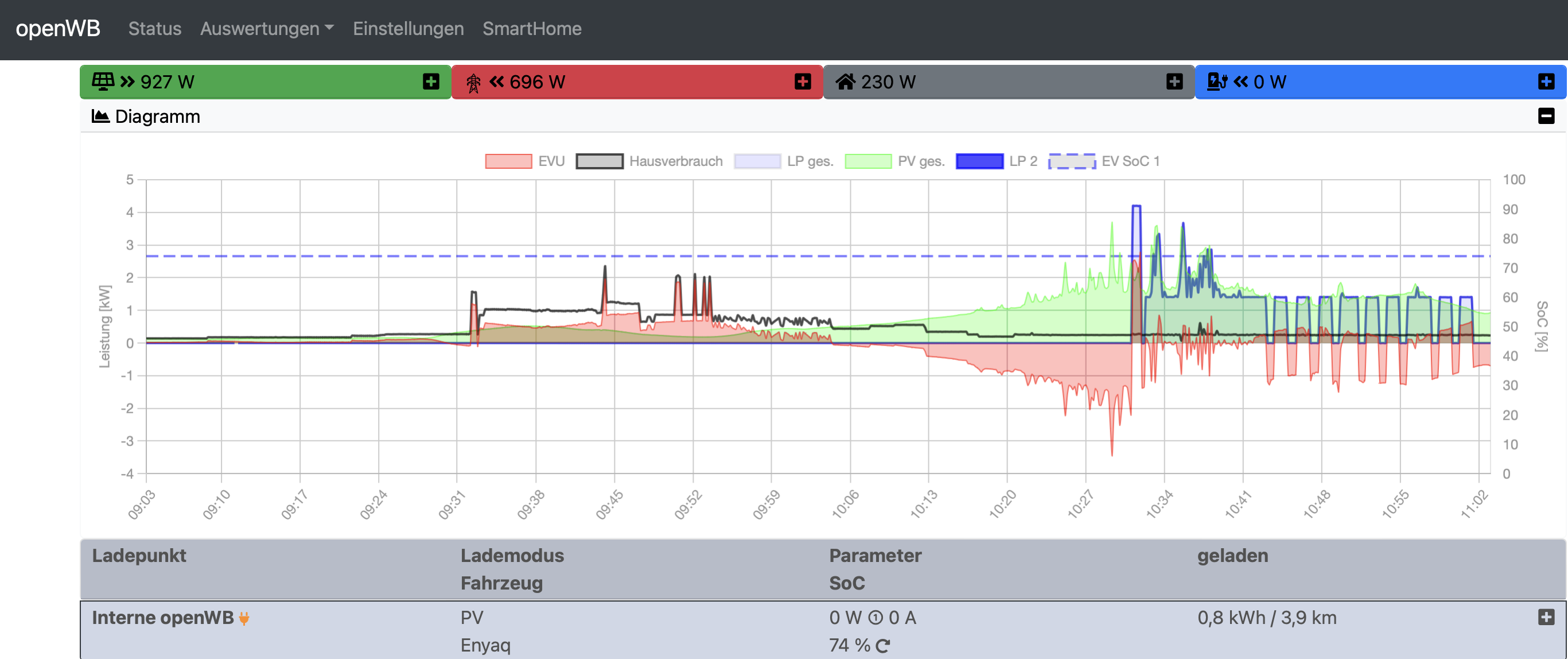

mallesepp hat geschrieben: Do Dez 14, 2023 1:34 pm Heute war mal wieder ein bisschen Ertrag und konnte kurze Zeit das
PV-laden testen.
Die Einstellung stand auf "Bezug". Softwarestand Master vom 12.12.
Irgendwie wird da nun wild hin- und hergeregelt!
Wahrscheinlich konnte ich gestern bei mir ein ähnlichen Verhalten beobachten:
Auf meiner OpenWB Series 2 custom läuft der Master mit Version 2023-12-12 09:38:38 +0100 [0fa67f864].
Gestern war eigentlich ein trüber Tag angesagt, deshalb war das Auto nicht angesteckt und die Box stand auf Stopp.
Irgendwann bracht dann überraschend die Sonne durch und ich habe angesteckt und in den Modus PV gestellt.
Die Ladung startete 3-phasig, da die neue Option "Phasenumschaltung wiederholt anstoßen" in den übergreifenden Ladeeinstellungen auf Nein stand. Also umgestellt und es wurde entsprechend einphasig geladen.
Als die PV-Leistung leicht unterhalb der Einschaltschwelle lang begann das Hin- und Herregeln. Im Log ist mir etwas aufgefallen.
Nach dem Ablesen des WR wird geloggt:
2023-12-16 10:57:50,657 - {modules.common.simcount._calculate:13} - {DEBUG:device0} - time passed: 0.00271971, power1: 275.09, power2: -1111.07
Die Werte entsprechen dem EVU-Punkt, power1 ist der Wert vom vorherigen Regelintervall und power2 der aktuelle. Beim letzen Regellintervall lief die Ladung noch und benötigte 275 Watt Bezug, momentan wir ein Überschuss von 1111 Watt eingespeist.
Dann folgt wenig später im Algorithmus-Teil:
2023-12-16 10:57:50,916 - {control.counter:210} - {INFO:MainThread} - Überschuss zur PV-geführten Ladung: 2222.1399999999994W
Das ist genau der doppelte Werte der eigentlichen Messung am EVU-Punkt. Damit wäre dann auch genug Überschuss für eine Ladung vorhanden, was auch entsprechend geloggt wird:
2023-12-16 10:57:50,920 - {control.counter:465} - {DEBUG:MainThread} - Zähler 0: Begrenzung der verbleibenden Leistung auf 2222.1399999999994W
2023-12-16 10:57:50,923 - {control.chargepoint.chargepoint:278} - {INFO:MainThread} - LP 2: Die Ladung wird gestartet, sobald nach 30s die Einschaltverzögerung abgelaufen ist.
So geht es dann für die Dauer der Einschaltverzögerung weiter:
2023-12-16 10:58:00,493 - {modules.common.simcount._calculate:13} - {DEBUG:device0} - time passed: 0.00273163, power1: -1111.07, power2: -1084.66
2023-12-16 10:58:00,824 - {control.counter:210} - {INFO:MainThread} - Überschuss zur PV-geführten Ladung: 2169.3199999999997W
2023-12-16 10:58:10,431 - {modules.common.simcount._calculate:13} - {DEBUG:device0} - time passed: 0.00276092, power1: -1084.66, power2: -1070.76
2023-12-16 10:58:10,739 - {control.counter:210} - {INFO:MainThread} - Überschuss zur PV-geführten Ladung: 2141.5199999999986W
2023-12-16 10:58:20,326 - {modules.common.simcount._calculate:13} - {DEBUG:device0} - time passed: 0.00274903, power1: -1070.76, power2: -1057.78
2023-12-16 10:58:20,543 - {control.counter:210} - {INFO:MainThread} - Überschuss zur PV-geführten Ladung: 735.5599999999988W
Jetzt wurde die Ladung wieder gestartet und es werden noch 736 Watt Überschuss prognostiziert. Das nächste Regelintervall zeigt dann aber die Realität:
2023-12-16 10:58:31,069 - {modules.common.simcount._calculate:13} - {DEBUG:device0} - time passed: 0.00298365, power1: -1057.78, power2: 360.44
2023-12-16 10:58:31,378 - {control.counter:197} - {INFO:MainThread} - Überschuss zur PV-geführten Ladung: 360.44000000000005W
2023-12-16 10:58:31,379 - {control.ev:449} - {DEBUG:MainThread} - Genutzter Strom: 6.07A, Überschuss: -360.44000000000005W, benötigte neue Leistung: 460W
2023-12-16 10:58:31,384 - {control.chargepoint.chargepoint:278} - {INFO:MainThread} - LP 2: Ladevorgang wird nach Ablauf der Abschaltverzögerung 60s gestoppt.
2023-12-16 10:58:31,393 - {control.counter:210} - {INFO:MainThread} - Überschuss zur PV-geführten Ladung: -699.2100000000005W
Es liegen jetzt 360 Watt Bezug an, die vielleicht auch negativ sein sollen, der Eintrag lautet ja "Überschuss zur PV-geführten Ladung". Später werden noch 699 Watt Bedarf für die PV Ladung geloggt. Hier ist mir dann nicht klar, wie sich der Wert berechnet. Es scheint, hier kommen ein paar Werte bei der Berechnung durcheinander.
Anbei noch der komplette Logauszug.
2023-12-16.log
(809.25 KiB) 115-mal heruntergeladen

Franknav
Beiträge: 76
Hallo Zusammen,
ich habe das Samba-Backup noch einmal aus der Konfiguration entfernt, Rebootet und noch einmal neu konfiguriert.
Nur hat das über den Scheduler erstelle OpenWB_Backup wieder die richtige Größe von um die 20 MB.
