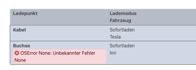

Bin gerade auf den aktuellen Master von heute. Meine externe openWB wird nicht erkannt.
Die externe openWB ist eine mit Buchse und läuft noch auf 1.9. Kann es daran liegen? Eigentlich hatte das doch mal funktioniert, dass die Ladepunkte auf 1.9 sind und die Steuerung auf 2.x ist. Oder geht das nicht mehr, wenn die steuernde eine eigene openWB ist und kein rumliegender Raspi?
Im main.log sind keine Fehlermeldungen.

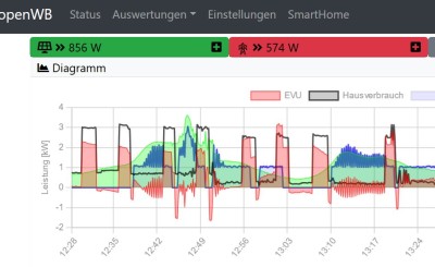

Heute war mal wieder ein bisschen Ertrag und konnte kurze Zeit das
PV-laden testen.
Die Einstellung stand auf "Bezug". Softwarestand Master vom 12.12.
Irgendwie wird da nun wild hin- und hergeregelt!
PV-laden testen.
