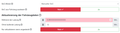

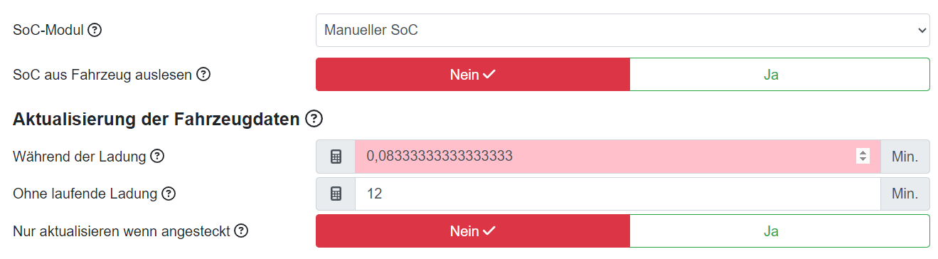

Ich bin vom Release 2.1.2-Patch.1 auf den aktuellen master 2023-12-04 12:31:19 +0100 [69f973931] gewechselt.
In den SoC Modulen haben die Zeiten "Aktualisierung der Fahrzeugdaten" anscheinend die Werte in Stunden angenommen, statt Minuten:
2023-12-11 00_57_36-openWB _ Konfiguration - Fahrzeuge und 1 weitere Seite - Persönlich – Microsoft​.png
Ich habe sie wieder auf den Minutenwert umgestellt.
P.S: Anscheinend sind aber tatsächlich Stunden gemeint, die Aktualisierung ist nun ziemlich alt ;)

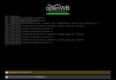

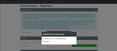

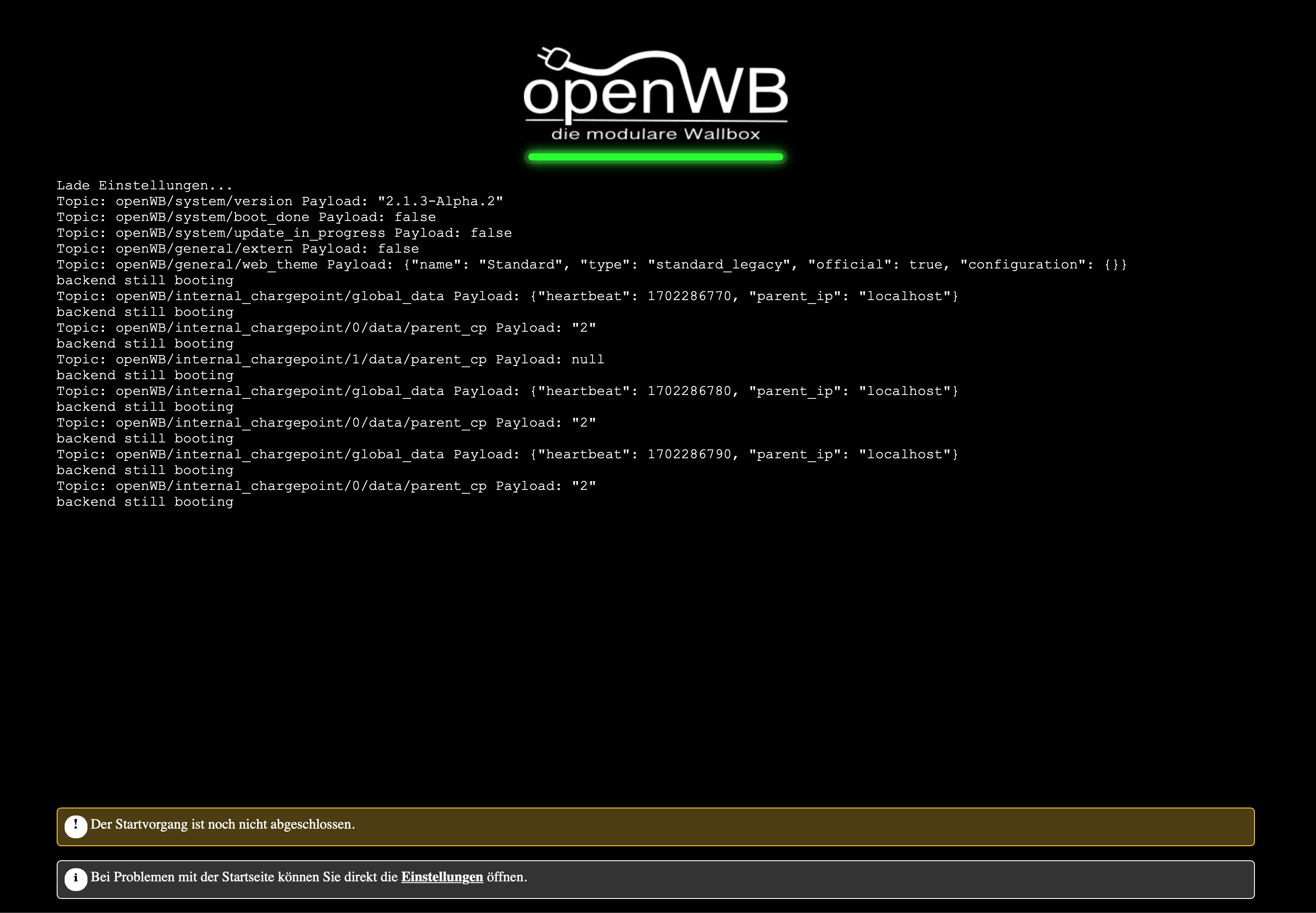

ich habe das öfteren das Problem, das die openWB nicht richtig bootet.
Vom Strom nehmen und wieder einschalten funktioniert aber spätestens am nächsten Tag wieder das gleiche Bild.
Hat das sonst noch jemand? Kann mir da einer helfen?
Vielen Dank und viele Grüße

ChristophR hat geschrieben: Mo Dez 11, 2023 12:03 am Ich bin vom Release 2.1.2-Patch.1 auf den aktuellen master 2023-12-04 12:31:19 +0100 [69f973931] gewechselt.
Sieht so aus, als ob da Frontend und Backend nicht einig sind, was es denn jetzt für eine Einheit ist. Sehe ich mir an.

DJFlaxi hat geschrieben: Mo Dez 11, 2023 9:28 am Hallo zusammen,
Wenn Du die regelmäßig hart abschaltest, kann Dir vermutlich nur noch eine neue SD Karte mit einer frischen Installation helfen.
