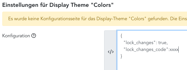

Hallo electron,
Ich habe die neuste Version nun installiert, aber leider sehe ich den Button für die Änderung nicht.
Wenn ich im JSON-File diese Einstellung ändere:
 lock_changes": true
Dann wird das Schlosssymbol rot und es erscheint ein Popup mit einem Zahlenfeld, wenn ich den Lademodus ändern möchte. Mir ist aber nicht klar wo die PIN definiert wird und somit kann ich den Modus nicht ändern. Ist das der von Dir gewünschte Weg?
hopper
Beiträge: 78
Registriert: Sa Apr 01, 2023 9:31 am
Wohnort: Bei Wolfenbüttel
Re: Colors-Theme f. Display
Beitrag von hopper »
Im Eingabefeld kannst du den Code setzen
Screenshot 12.07.2024 um 10.21.06 AM.png (26.55 KiB) 1789 mal betrachtet
Mfg
Rainer
