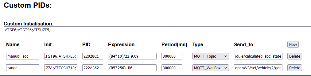

anbei, falls jemand die Custom PID - Parameter als Bestätigung für den e-Golf braucht.
Die angepasst SoC Expression habe ich aus dem WiCAN Issue zum e-Golf
Die Custom Init habe ich aus der vehicle_profile.json. Hab mal gelesen die kann man mit CarScanner auslesen. Im Export findet man die dann auch, allerdings noch viele weitere.

Die Initialisierung ist nötig, um die restlichen Parameter rund um die PIDs (Request- und Antwort-Header sowie weiteres) zu setzen.
Zu tief stecke ich da nicht drin, aber mit Carscanner und dem Protokoll bekommt man das tatsächlich ganz gut heraus.
Der soc_helper macht diese Abfragen selbst in seinem MQTT-Request, da sind die Parameter für die Initialisierung quasi bereits enthalten.
Für die openWB Wallbox brauchen wir an bestimmten Stellen die Payload als reinen Zahlenwert und nicht als JSON-String.
Daher hat der Hersteller das MQTT_Wallbox genannt.
Ist also extra für uns eingebaut worden.

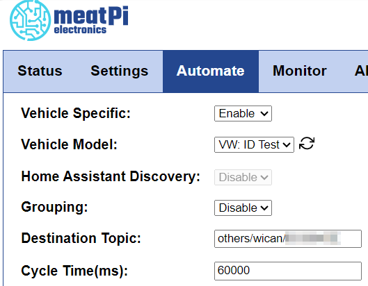

Hier ist beschrieben, wie man die Init-Strings und den Custom PID mit der App Carscanner ermitteln kann:
https://meatpihq.github.io/wican-fw/con ... e_profiles
In Punkt 12 fehlt nur der Screenshot, wie die PIDs im Log aussehen, z.B. so:
>222AB8
77A100B622AB8000001
77A21BA00000000AAAA
>222AB8
77A100B622AB8000001
77A21BA00000000AAAA
>222AB82
77A100B622AB8000001
77A21BA00000000AAAA
>222AB82
77A100B622AB8000001
77A21BA00000000AAAA
>222AB82
77A100B622AB8000001
77A21BA00000000AAAA
Sobald mehr als 1 Wert abgefragt wird, kann es sein, dass zu jedem PID verschiedene Init-Strings gesendet werden müssen, das kannst Du im VW:ID Profil ganz gut erkennen.
INIT im JSON entspricht dem Feld "Custom Initialisation"
PID_INIT im JSON entspricht dem Feld Init (2. Feld) bei den einzelnen PIDs.

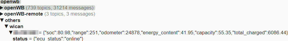

Mehr als 3 Custom PIDs gehen bei mir immer verloren, da müsste noch ein Bug vorliegen.
Man kann aber Custum PIDs und Vehicle Profiles zusammen nutzen, dann kann man sich ins Profile den Rest schreiben, sieht im MQTT-Explorer dann z.B. so aus:
