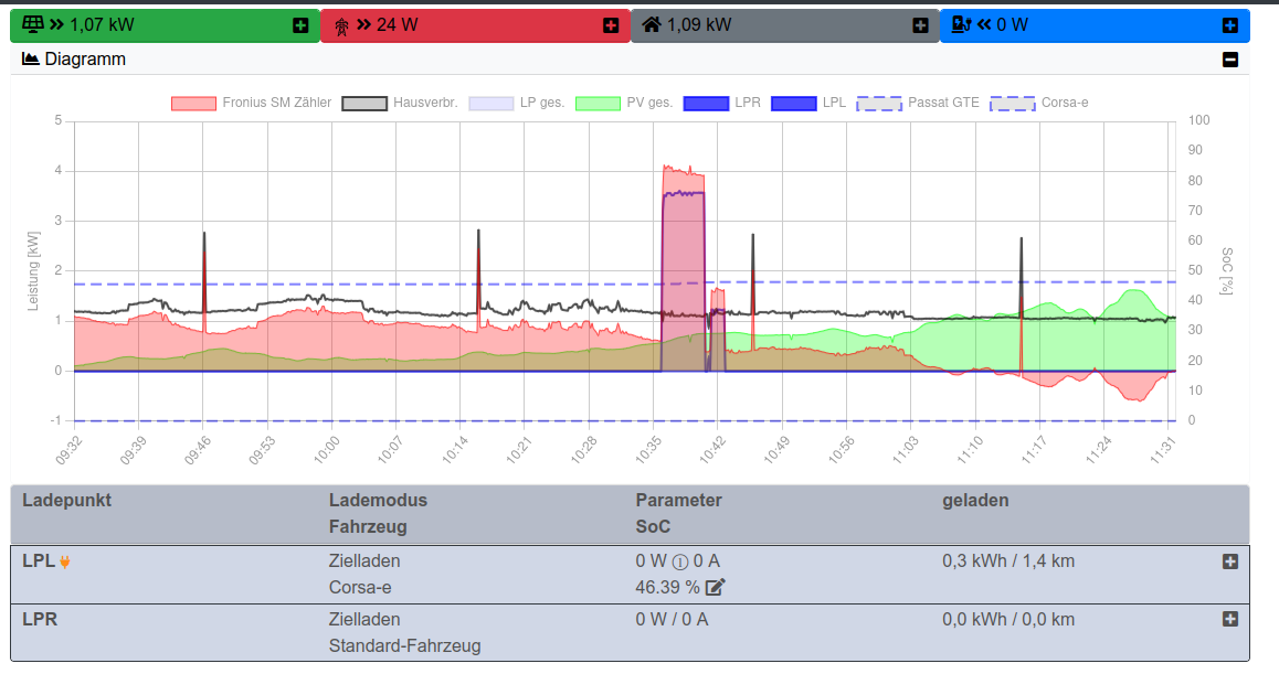

Bug: Ständig kleine Ladevorgänge (Zielladen funktioniert mit Version 2.1.7 nicht mehr korrekt)
Beispiel: Zwischen 10:35 und 10:42 Uhr wird kurz ein Ladevorgang gestartet, obwohl die Einschaltschwelle nicht erreicht ist. Tatsächlich war der Hausverbrauch stets höher als die Leistung der PV. Der Ladevorgang hätte also niemals gestartet werden dürfen. Das passiert mit Version 2.1.7 ständig (mit 2.1.6 und davor ist das Phänomen nicht aufgetreten)
Bildschirmfoto vom 2025-01-23 11-32-10.png (112.16 KiB) 777 mal betrachtet
Dieses Phänomen tritt übrigens ständig auf (also mehrmals am Tag). Mein Ladeprotokoll ist voll mit lauter kurzen Ladevorgängen.

raffix hat geschrieben: Do Jan 23, 2025 10:43 am Dieses Phänomen tritt übrigens ständig auf (also mehrmals am Tag). Mein Ladeprotokoll ist voll mit lauter kurzen Ladevorgängen.
Kurze Ergänzung: Im Log sieht man, dass die Ladung gestartet wird, obwohl _keine_ ausreichende PV-Leistung vorhanden ist.
Also irgendwas wurde hier im Algorithmus verholzt.

raffix hat geschrieben: Do Jan 23, 2025 10:43 am Bug: Ständig kleine Ladevorgänge (Zielladen funktioniert mit Version 2.1.7 nicht mehr korrekt)
main.log
https://paste.openwb.de/ABzAsK2cgU2zJWf
Bitte ein Log von einem Zeitausschnitt einstellen, in dem ein unerwarteter Ladevorgang enthalten ist.
