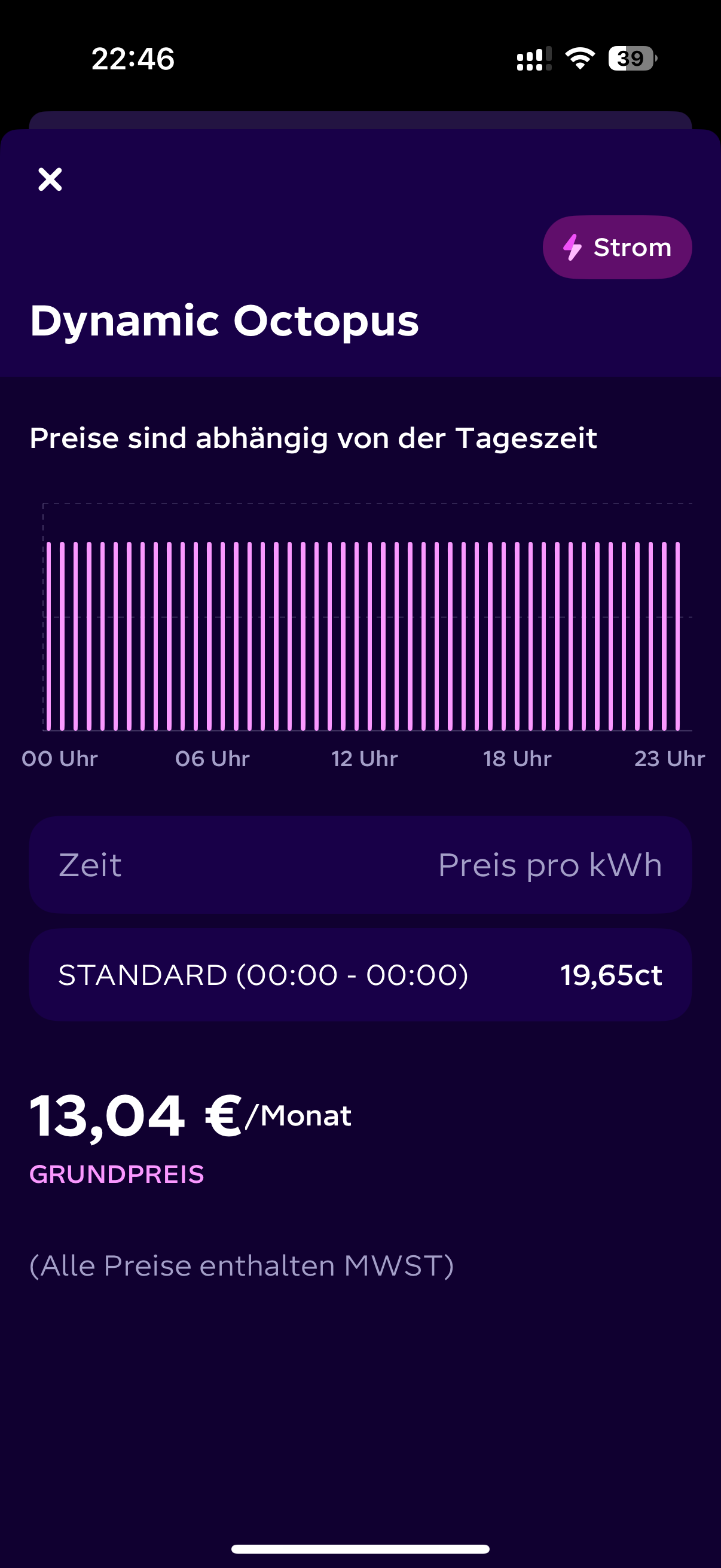

meikelg hat geschrieben: Mo Mai 05, 2025 9:43 pm Hallo,
ich habe am Wochenende die aktuelle Master-Version installiert und habe ein Problem mit der Octopus Energy-Integration. Ich bin seit 1.5. im Dynamic-Octopus-Tarif mit intelligenter Messeinrichtung. Bei Zielladen wird nicht der günstigste Slot gewählt, sondern der spätest mögliche. Auszug aus dem Debug:
2025-05-05 23:00:01,598 - {schedule:660} - {DEBUG:MainThread} - Running job Job(interval=1, unit=days, do=inner, args=(), kwargs={})

Ich muss dazu sagen, dass mir die Strompreisverläufe im Web-Portal zwar korrekt angezeigt werden, in der iOS-App allerdings nur ein statischer Preis in Höhe des Basispreises. Ich kann also nicht aussschließen, dass es anbieterseitig ein Problem mit dem API gibt. Gibt das Log diesbezüglich etwas her?
Michael
Ist behoben, bitte ein Update im Master machen.

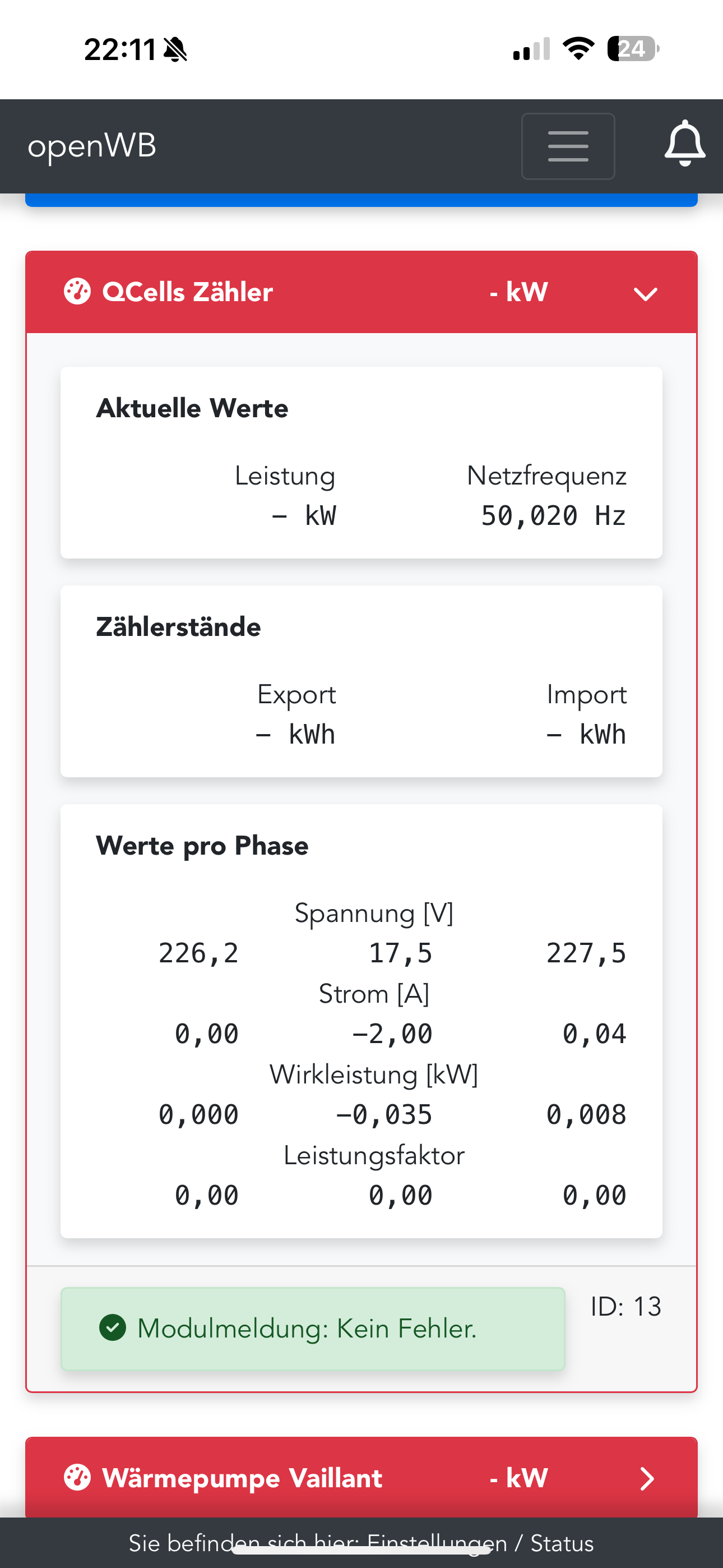

Habe eben die aktuellste Master installiert und beim Qcells Modul ist mir beim Zähler aufgefallen, dass die Zählerstände nicht mehr angezeigt werden und die Spannung auf der zweiten Phase einen falschen Wert anzeigt (sie Screenshot). Die Werte von Wechselrichter und Batterie stimmen.
Lars

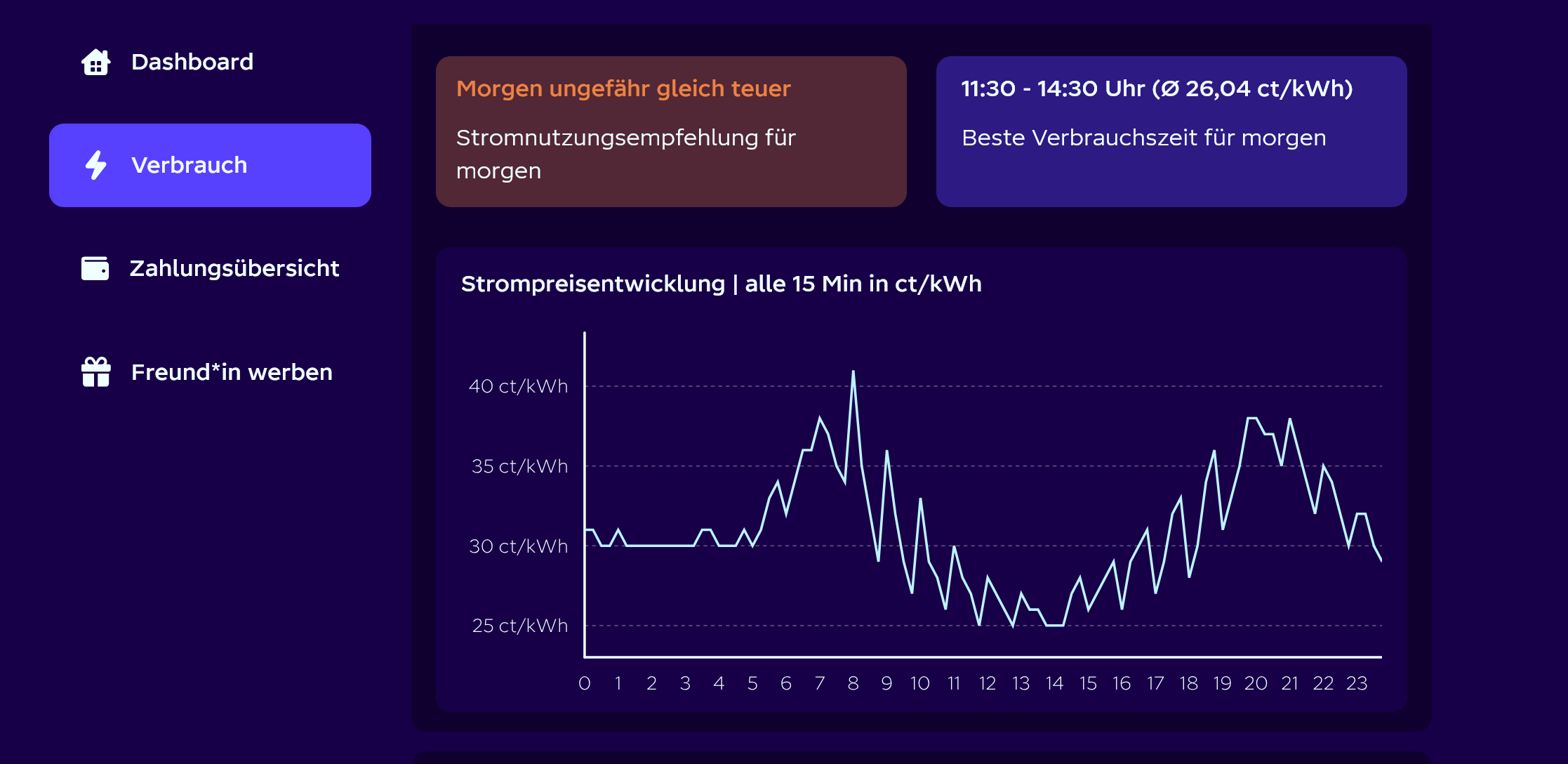

Ich würde mal sagen da sind keine Daten.
Was sagt der Graph unter Status zum Preis?
Der Graph im Web-Portal zeigt sinnvolle Preisverläufe. Der Graph in der App zeigt keine.

LenaK hat geschrieben: Di Mai 06, 2025 10:17 am
meikelg hat geschrieben: Mo Mai 05, 2025 9:43 pm Ich muss dazu sagen, dass mir die Strompreisverläufe im Web-Portal zwar korrekt angezeigt werden, in der iOS-App allerdings nur ein statischer Preis in Höhe des Basispreises. Ich kann also nicht aussschließen, dass es anbieterseitig ein Problem mit dem API gibt. Gibt das Log diesbezüglich etwas her?
Michael
Danke - ich sehe jetzt Tarifinformationen im Log. Leider die gleichen kaputten Daten, die mir in der App angezeigt werden - aber das ist dann wohl ein Problem von Octopus Energy.
