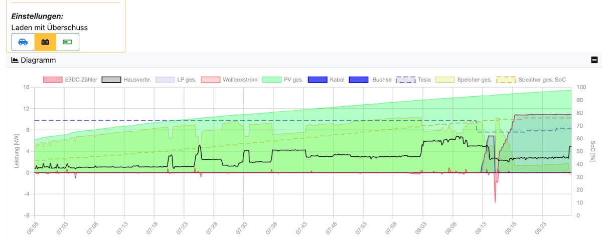

Hallo openWB Gemeinde,
bei dem schönen Tag hat die openWB trotz aussreichend PV_Leistung wieder ordentlich aus dem Speicher geladen.
Screenshot 2025-05-11 192048.png (130.05 KiB) 2315 mal betrachtet
Softwareversion: 2025-05-08 08:38:36 +0200 [15c9419ba
Logfile: https://paste.openwb.de/OmwP5X9cq8CLOaN

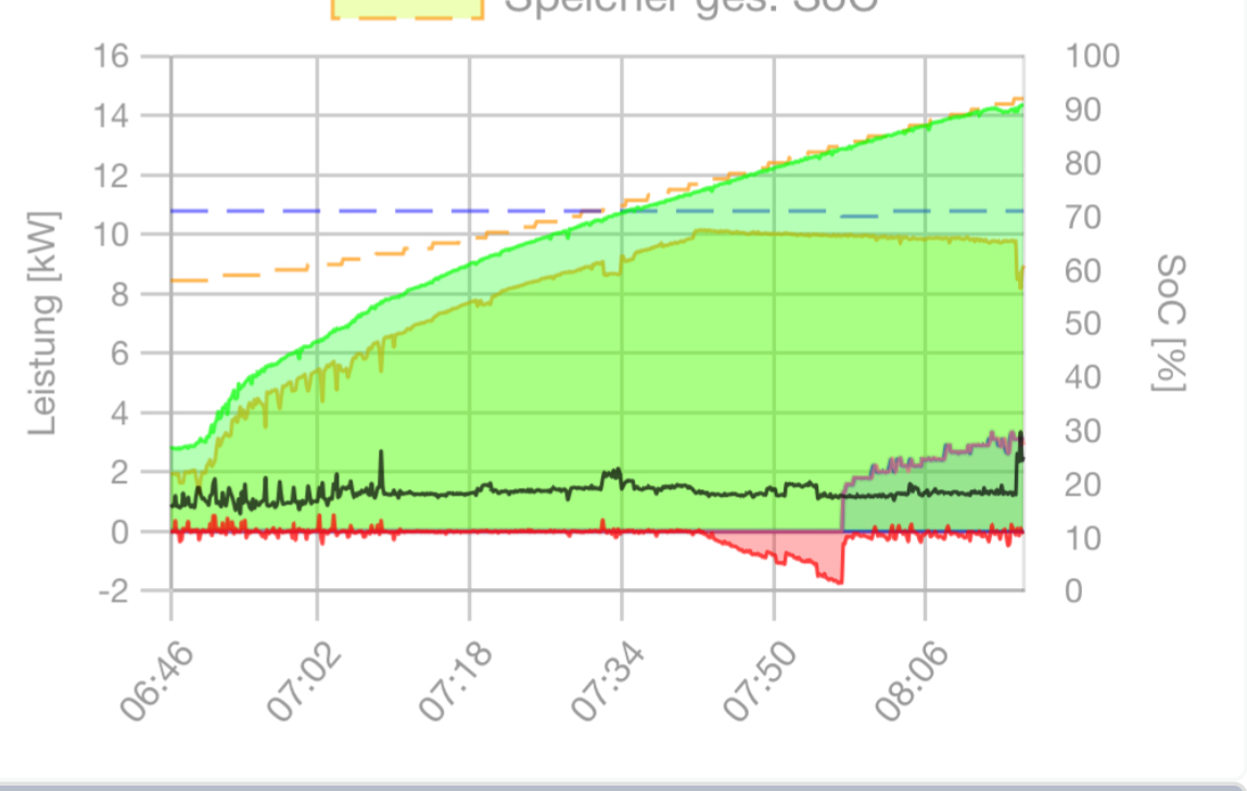

Hier nochmal ein Bild vom laden mit prio Speicher, indem aller Strom ins Auto geht: (der schwankende Hausverbrauch kommt von den eingeschalteten - und für das Autloaden dann abgeschalteten smarthome-Geräten)
Gestern hatte ich es mal morgens früh starten lassen und da sah alles perfekt aus: (hier waren alle smarthome-Geräte deaktiviert)
Hier noch das Log:
https://paste.openwb.de/zionLoNWiBDa5Rv

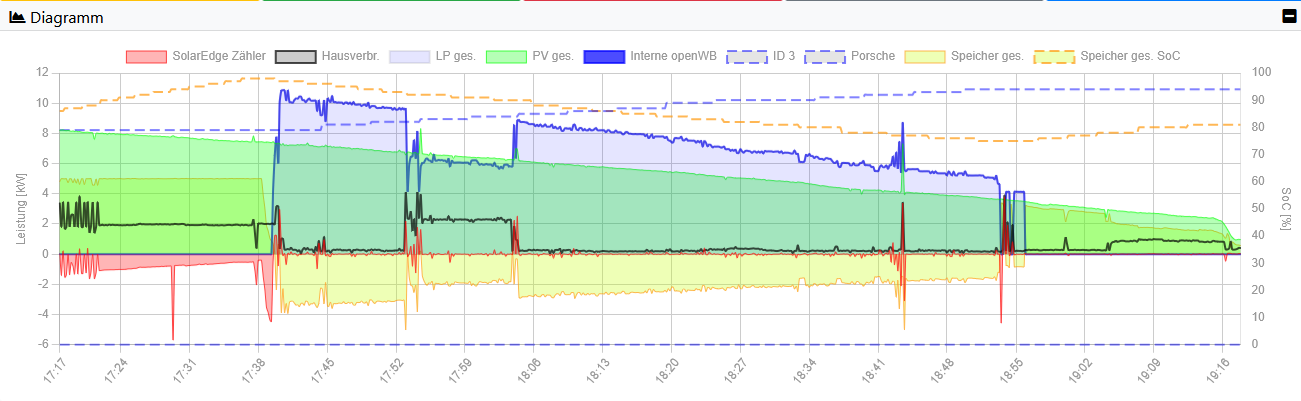

Gero hat geschrieben: Sa Mai 10, 2025 12:46 pm Hier ein Ladestart bei vollem Sonnenschein und vielen laufenden smarthome-geräten. Alle definiert als „abschaltbar“ um Autoladen die Priorität zu geben:
Ich vermute, dass zum Ladestart die Leistung der abschaltbaren smarthome-Geräte nicht in die Entscheidung ob 1 oder 3-phasig nicht einbezogen wurde. Deshalb lädt es nur einphasig. Man sieht auch schön, dass das smarthome ein paar Mal die Geräte ausschaltet, weil es merkt dass ein Auto lädt. Das nimmt sich allerdings nicht den freiwerdenden Strom, weshalb alles wieder von vorne beginnt. Bleibt nur noch zu klären, warum nicht auf drei Phasen umgeschaltet wird. Am Zähler liegt‘s diesmal hoffentlich nicht - ist ja gerade erst eingesteckt. Vielleicht aber daran, dass die Einspeisung auf Null geht? Dann fehlt auch in der Phasenumschaltentscheidung die Berücksichtigung der abschaltbaren smarthome-Geräte.
https://paste.openwb.de/XSMWL1ZATKFREsG
2025-05-08 12:06:23 +0200 [acf44a4cb]
Die maximale Anzahl an fehlgeschlagenen Umschaltversuchen wurde erreicht. Ich habe eine Meldung beim LP eingefügt, wenn deshalb keine Umschaltung mehr gemacht wird. Der Zeitpunkt der fehlgeschlagenen Umschaltung ist leider nicht im Log enthalten.
