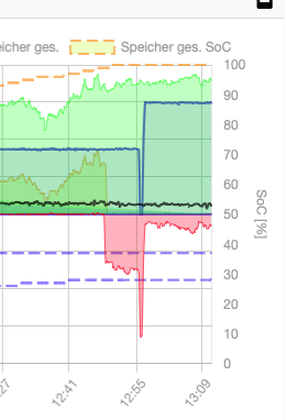

Ergänzung zur Phasenumschaltung, das scheint irgendwas mit dem Hausspeicher zu tun zu haben:
Bildschirmfoto 2023-05-04 um 13.11.19.png (36.52 KiB) 1684 mal betrachtet
Umschaltung hat dann stattgefunden, als der Speicher voll war. Reservierte Ladeleistung ist auf 0,1kW eingestellt.

Kann es sein, dass die „Umschaltung von 3 auf 1 Phase“ einfach etwas übertrieben wird?
Ich habe die beiden Boxen um sicherzugehen gestern auf die letzte 1.9er nightly hochgezogen (waren noch auf .295). Die CP-Unterbrechung findet zwar jetzt wieder statt, wird wohl aber in der Software wie ein neuer Ladevorgang bewertet?
Hab echt nur ich das Problem in einer Schleife gefangen zu sein?

Ich habe die automatische Phasenumschaltung in Kombination mit einem Speicher nochmal überarbeitet. Bitte updaten und testen.

Wider Erwarten ist heute doch genügend Sonne da.
Die Hochschaltung 1p=>3p hat jetzt zweimal ohne Probleme funktioniert. 👍
Zweimal deshalb, weil ich unfreiwillig auch noch die "Maximal SoC"-Funktion getestet habe (geht ebenfalls 😉).
Zum automatischen Runterschalten 3p=>1p werde ich heute aber vermutlich keine Rückmeldung geben können.
