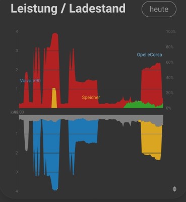

Hi Claus,

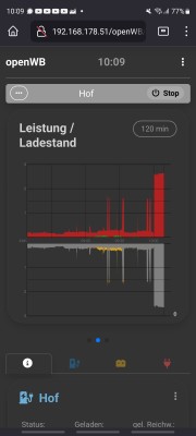

Könnte man im Leistungsgraph dieselben leicht unterschiedlichen blauen Farben verwenden um sehen zu können welcher Ladepunkt da wann aktiv war?
Im Moment sieht es so aus (alles gleiches blau):

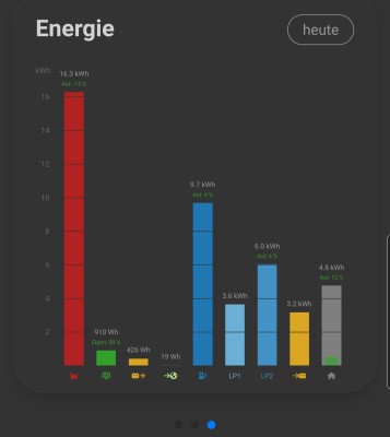

In der Energieübersicht jedoch so (dieselben Farben auch in der Übersicht oben wären super):

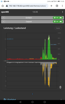

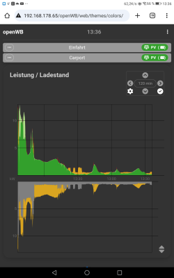

Beiträge: 84
Registriert: Mi Mär 17, 2021 12:23 pm
Re: Colors-Theme 2.0
Beitrag von Andreatze »

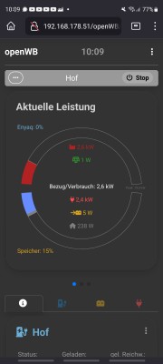

Ich vermelde das der Victron SOC sowie die SOC der EVs nicht auf dem Tageschart oder dem 120 min Chart auftauchen. Im numerischen Bereich werden die Werte korrekt angezeigt. Im Standardtheme hingegen sehe ich die Graphen alles wie es sein soll.
Hat jemand ähnliches bei seinem Victron beobachtet?
Gruss Andre
Andi
Beiträge: 462
Has thanked: 17 times
Been thanked: 16 times
Beitrag von Andi »
Ja, ist bei mir auch so, es wird gar kein SOC (Fahrzeuge wie auch Speicher) angezeigt! ABER: Nur in der Ansicht von heute!? Wenn ich auf gestern oder früher springe wird alles korrekt angezeigt!

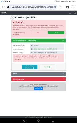

Vielleicht damit ein Problem im aktuellen master? Ich hab gestern upgedatet...
sunnykleineichen
Beiträge: 163
Registriert: Mi Nov 18, 2020 7:13 pm
Been thanked: 8 times
Beitrag von sunnykleineichen »
Bei mir das gleiche Verhalten - wir haben auch ein Victron-System sowie 2 EV.

Andreatze
Beiträge: 84
Andi hat geschrieben: Fr Dez 22, 2023 12:47 pm ...ABER: Nur in der Ansicht von heute!? Wenn ich auf gestern oder früher springe wird alles korrekt angezeigt!
Hab ich bei mir auch festgestellt. Danke Andi für den Hinweis!
Gruss Andre
electron
Beiträge: 1178
Been thanked: 130 times
Beitrag von electron »
Hallo Andi,
grundsätzlich sollte das gehen. Ich schaue mir das mal an.
Andi hat geschrieben: Fr Dez 22, 2023 12:12 pm Hi Claus,

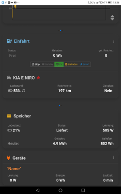

Beiträge: 196
Has thanked: 20 times
Been thanked: 5 times
Beitrag von BJ Axel »
ich nutze seit dem neuesten Release auch das schöne Colors Theme 2.0
Allerdings ist mir aufgefallen, daß die geladene Reichweite (30kWh / 100km) immer mit "0" angezeigt wird.
Fahrzeuge geben keinen SoC etc. aus, die Berechnung würde rein über die Energiemenge laufen.
Das neu hinzugekommene Feld "Lade-Wirkungsgrad" war nach dem Update natürlich leer und wurde heute auf 90% gesetzt, ich kann noch nicht absehen ob das einen Einfluss auf die Anzeige hat.
Any idea?

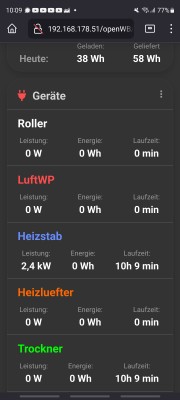

Gagadada
Beiträge: 38
Registriert: Di Mai 18, 2021 6:02 pm
Has thanked: 14 times
Been thanked: 4 times
Kontaktdaten:
Beitrag von Gagadada »
Ich liebe das Colors Theme, es ist mit Abstand das beste und sollte auch das Standard Theme der OpenWb sein!
Zwei Dinge sind mir seit 2.0 aufgefallen:
1. Das Display wird nicht unterstützt :cry: :cry: :cry: :cry:
2. Ich nutze die OpenWB Software zur Visualisierung der Verbraucher. U.a. habe ich 9 SmartHome Zähler. Allerdings funktionieren hier die Statistiken nicht mehr. Ist das bekannt?
-> Im Balken Diagramm fehlen die aufgeschlüsselten Smart Home Verbraucher als eigenständiger Balken
-> In der Tabelle fehlen die kWh Werte
-> Im fortlaufenden Linien Diagramm werden die Verbraucher angezeigt, aber fälschlicherweise als Hausverbrauch aufgeschlüsselt (In Optionen anders eingestellt)
-> Unter "aktuelle Leistung" wirds richtig angezeigt (Kreis Diagramm)
Bin auf dem aktuellen Release von Ende November.
Leistung wird angezeigt, kWh fehlen
Leistung wird als Hausverbrauch angezeigt
Leistung wird korrekt als SmartHome angezeigt
