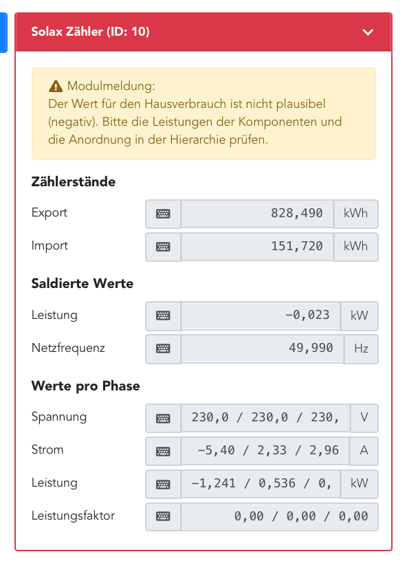

Ich habe nun auch einen SolaX (G4) Wechselrichter mit Zähler und Speicher, scheint bestens zu funktionieren. Nur Abends, wo der Speicher entlädt, gibt es die Meldung:
Modulmeldung:
Der Wert für den Hausverbrauch ist nicht plausibel (negativ). Bitte die Leistungen der Komponenten und die Anordnung in der Hierarchie prüfen.
Da müsste wohl etwas an der Plausibilitätsprüfung gemacht werden, so das wenn der Akku entlädt, diese Meldung nicht erscheint.

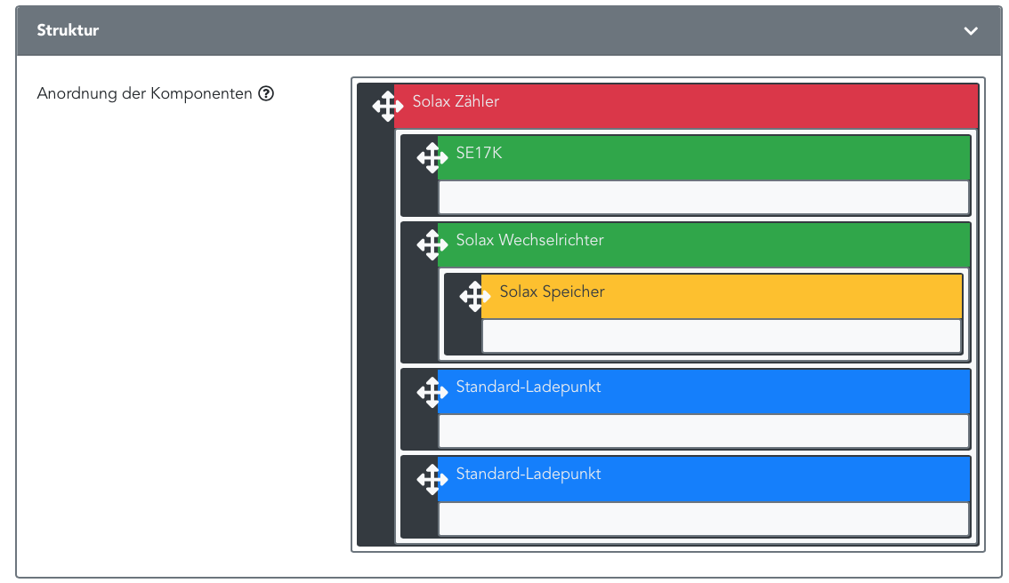

Generell ist die Implementierung von Hybrid-Systemen noch nicht ganz fertig. Ist Dein Speicher in der Hierarchie dem WR untergeordnet?
ChristianM
Beiträge: 173
Registriert: Di Okt 22, 2019 9:42 am
Re: Feedback 2.0 Alpha 3
Beitrag von ChristianM »
ja, denke die passt

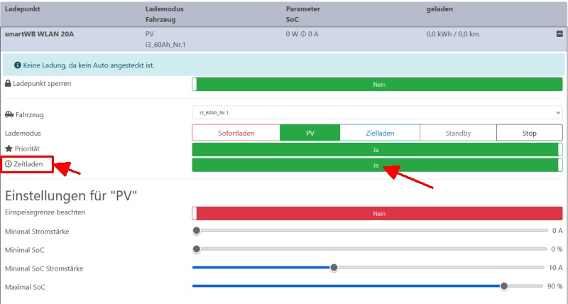

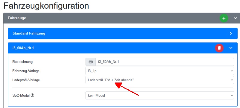

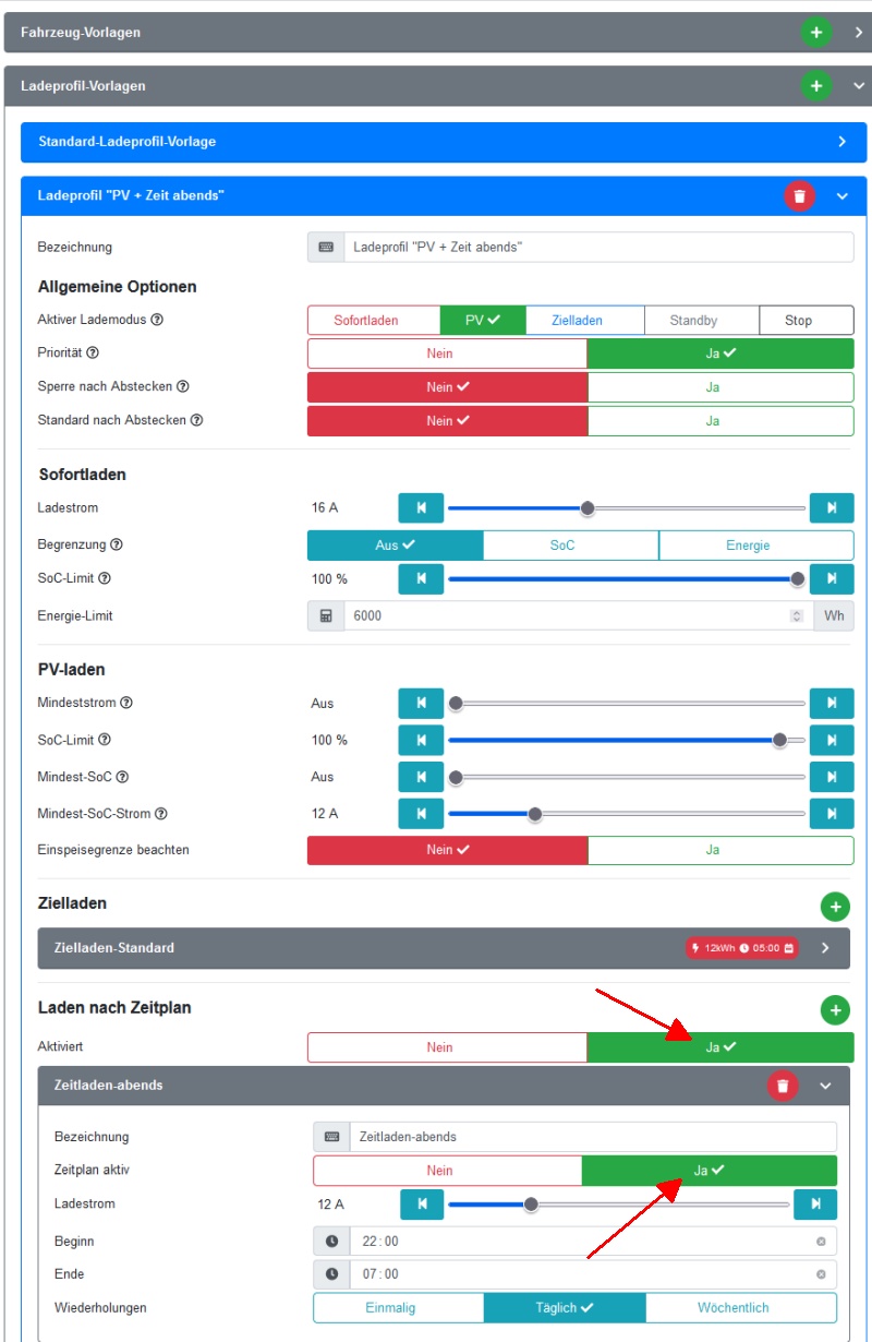

kurze Frage ans Team.
Funktioniert "Zeitladen" schon? Ich habe es gestern testweise mit folg. Konfig probiert, aber es startete noch nicht.
Liege ich richtig, dass Zeitladen auch dann starten müsste, wenn man den Startzeitpunkt bereits überschritten hat? Quasi kein Durchlaufen des Startzeitwertes erforderlich.
