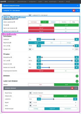

In Ergänzung noch ein Vorschlag für die Ladeprofilseite, wo ich anfangs stolperte, weil ich die "aktiven Modi/Optionen" immer in Bezug zu den "Einstellwerten" gesetzt hatte. Sie sind jedoch unabhängig zu betrachten => oben die geraden aktiven (gut für Tester:innen) / unten die allgemeingültigen Einstellungen für die jeweiligen Modi.
Es wäre gut, wenn das noch etwas klarer rauskommt.
Oben den Text "Allgemeine Optionen" durch z.B. "aktive Modi/Optionen" ersetzen und unten noch das Textfeld "Einstellungen" zusätzlich einbauen.

Ist zwar nur Optik, aber aktuell deckt sich der aktive Modus auf der main noch nicht mit dem aktiven Modus in der Konfiguration. In der Vorgängerversion war das m.E. stimmig, weshalb ich den screenshot mit den kleinen Textverbesserungen eingestellt hatte (s. vorheriger post).

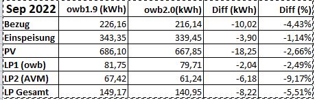

Anmerkung zur Monatsauswertung.
Ich leite momentan alle Daten der owb 1.9 via mqtt und NR in die owb 2.0 Testumgebung.
Die Monatsauswertung - Summen für September in 2.0 zeigt weniger an als in owb 1.9:
Für die Monate vorher sieht es ähnlich aus.
Soweit ich sehen kann stimmen im Status alle Werte incl. Zählerstände überein.
In Stichproben stimmen die Tagesauswertungen im September überein.
Gibt es grundlegende Unterschiede in der Berechnung der Monatssummen?
Edit: in 2.0: die Differenz der Zählerstände (Bezug bzw. imported) in den Monatsfiles 202210.json/202209.json vom 1.10. und 1.09. ergibt 226,158, also abgesehen von der Rundung genau den Monatswert der 1,9.
Da scheint tatsächlich ein Unterschied in der Berechnung zu sein.
Beiträge: 2450
Been thanked: 33 times
Re: Feedback 2.0 Alpha 3
Beitrag von okaegi »
In der 1.9 wurden usprünglich die Zählerstände zusätzlich in monthly... Verzeichniss gesichert. Seid längerem werden diese aber im Gui ingoriert und neue monthly Summen basierend auf dem bereinigten Daily gerechnet (Verzeichniss v001).
