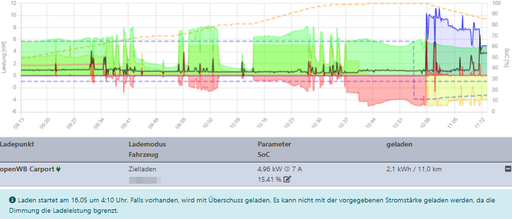

Verfasst: Do Mai 15, 2025 3:41 pm
von ChristophR
Dimmen per EMS, Verwendung der nicht mehr so aktuellen master (2025-05-07 09:21:06 +0200 [7fcb2fea9]).
Könnte also sein, dass daran bereits gearbeitet wurde.
Eingerichtet ist Dimmen mit maximaler Bezugsleistung 4,2kW und dem Ladepunkt als Verbraucher.
Während der Dimmung wurde der EVU-Punkt eher gegen 0 ausgeregelt, es hätte aber ein Bezug bis zu 4,2 kW erfolgen dürfen:
2025-05-15 11_13_47-openWB - Persönlich – Microsoft​ Edge.png (92.22 KiB) 5034 mal betrachtet
https://paste.openwb.de/Yr9EsG02FKJPuka
