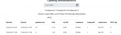

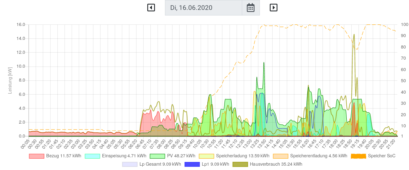

Das ist bei mir jetzt auch aufgetreten. Habe heute mit nur PV geladen und waren letztlich 2 Ladevorgänge der erste mit ~6kWh wurde nicht ins Ladelog übernommen, der 2. mit ~3kWh ist drinnen. Im Anhang Screenshot vom Ladelog und die Logging Tagesansicht. Bei mir im Einsatz eine Series 2 mit installierte Version: 1.8.002Nightly am Kia Soul EV mit Fronius Wechselrichtern. Werde jetzt dann auf aktuelle 1.8.003Nightly updaten.openWBSupport hat geschrieben: Mi Jun 10, 2020 12:41 pmLeider immer noch nicht nachstellbar.Ladevorgänge werden nur teilweise ins Ladelog übernommen.

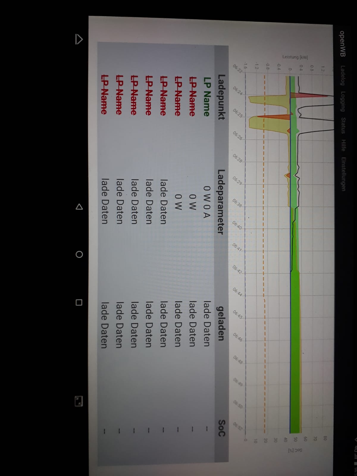

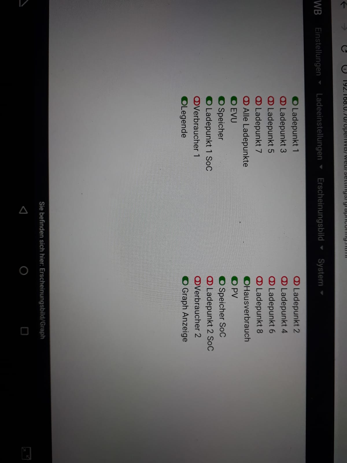

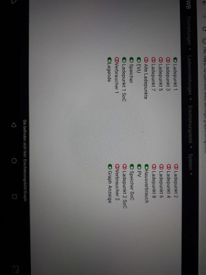

Wiso zeigt es mir seit dem Update auf 1.8000rc immer alle 8
Ladeplätze an obwohl ich nur einen in der Modulkonfiguration konfiguriert habe.
Auch das Graph Menü Zeit die Schieberegler nicht mehr an.
Wenn man neben den einstellpunkten drückt kann man die zwar verändern aber den Button Graph neuladen
Gibt's es nicht mehr.
Ob das mit dem falschen Anzeige den Hausverbrauches anders geworden ist kann ich noch nicht sagen.

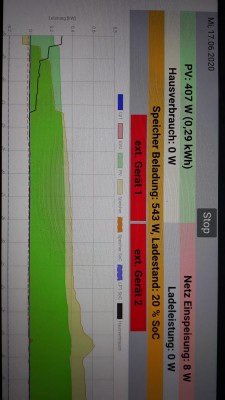

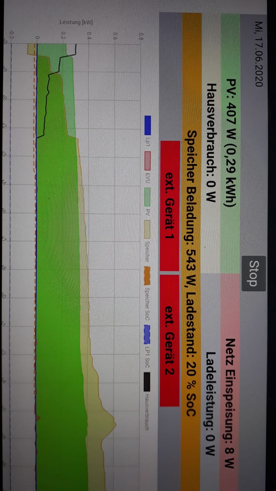

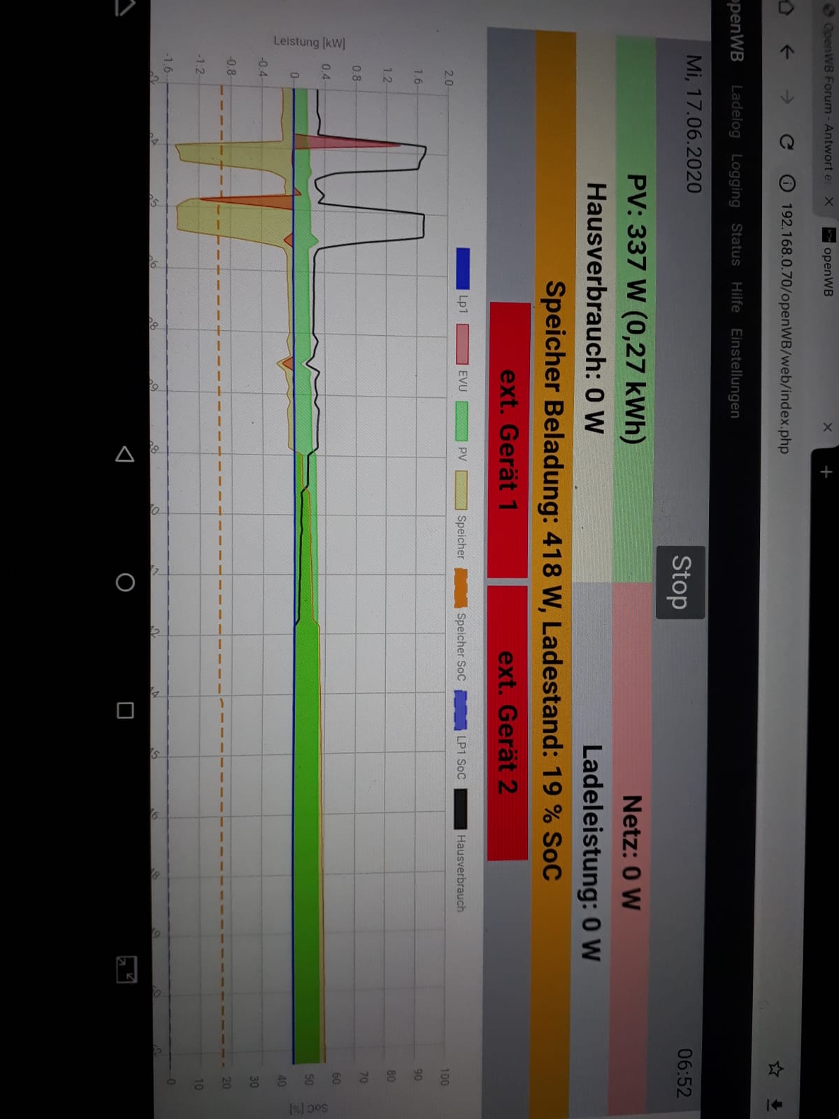

Re: Rückmeldung 1.8.000 Stable RC
Hallo nochmal
Anbei ein Foto der Startseite auf der man sieht das mehr in die batterie geladen wird als PV Überschuss.
Hausverbrauch ist null müsste aber minus der entsprechenden Differenz zu den PV Leistung.
Bei Version 1.7 funktionierte das noch super

Wurde seit dem Update ein Neustart gemacht?Meth hat geschrieben: Mi Jun 17, 2020 4:58 am Hallo,

viewtopic.php?f=9&t=615Meth hat geschrieben: Mi Jun 17, 2020 5:02 am Hallo nochmal

Bitte mal im Logging in der Fußzeile den Export anklicken und schauen ob es im Ladelog selbst hinterlegt ist oder ob es ein Anzeigeproblem ist.Hetzi hat geschrieben: Di Jun 16, 2020 7:40 pmDas ist bei mir jetzt auch aufgetreten. Habe heute mit nur PV geladen und waren letztlich 2 Ladevorgänge der erste mit ~6kWh wurde nicht ins Ladelog übernommen, der 2. mit ~3kWh ist drinnen. Im Anhang Screenshot vom Ladelog und die Logging Tagesansicht. Bei mir im Einsatz eine Series 2 mit installierte Version: 1.8.002Nightly am Kia Soul EV mit Fronius Wechselrichtern. Werde jetzt dann auf aktuelle 1.8.003Nightly updaten.openWBSupport hat geschrieben: Mi Jun 10, 2020 12:41 pmLeider immer noch nicht nachstellbar.Ladevorgänge werden nur teilweise ins Ladelog übernommen.
Im csv sind die Daten vorhanden!openWBSupport hat geschrieben: Mi Jun 17, 2020 6:09 amBitte mal im Logging in der Fußzeile den Export anklicken und schauen ob es im Ladelog selbst hinterlegt ist oder ob es ein Anzeigeproblem ist.Hetzi hat geschrieben: Di Jun 16, 2020 7:40 pm Das ist bei mir jetzt auch aufgetreten. Habe heute mit nur PV geladen und waren letztlich 2 Ladevorgänge der erste mit ~6kWh wurde nicht ins Ladelog übernommen, der 2. mit ~3kWh ist drinnen. Im Anhang Screenshot vom Ladelog und die Logging Tagesansicht. Bei mir im Einsatz eine Series 2 mit installierte Version: 1.8.002Nightly am Kia Soul EV mit Fronius Wechselrichtern. Werde jetzt dann auf aktuelle 1.8.003Nightly updaten.
Wenn ich das richtig sehe werden alle jene Einträge nicht angezeigt bei denen in Spalte H eine 3 steht, glaube das wird der Lademodus sein. Wobei ich in letzter Zeit eigentlich nur im PV-Modus geladen habe, wenn ich mich recht erinnere.

Nach neustart sind die anderen Ladpunkte weg passt
openWBSupport hat geschrieben: Mi Jun 17, 2020 5:21 amviewtopic.php?f=9&t=615Meth hat geschrieben: Mi Jun 17, 2020 5:02 am Hallo nochmal
Hallo ,
die openWB ist ein Selbstbau da ich ie sachen nach dem Hausbau noch über hatte .
Die EVSE und der SDM630 sind von dir .
Selbst installiertes Raspian Stretch
Browsercache ist beim Mozilla so eingestellt das immer gelöscht wird nach Beendung .
Ich denke das ist das PV Modul Plenticore / KSEM hier ein paar daten nicht abfrägt .
Da der Hausverbrauch auch wenn er negativ ist als 0 angeziegt wird .
Bei der Netzeinspeisung und bei der Speicherladung ist es aber dann wieder korrekt .
