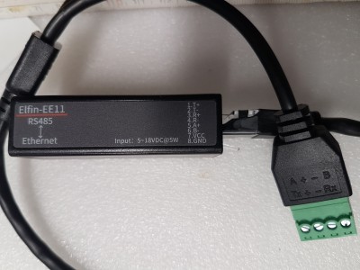

...so sollte es sein...okaegi hat geschrieben: Mi Mai 19, 2021 5:01 pm Ah dann geht A und b zum Sdm630 und rot und schwarz zum Netzteil. Das ist bei mir zwischen elfin und sdm630 verbaut

Die Beschriftung auf dem Adapter ist aber auch etwas irreführend.

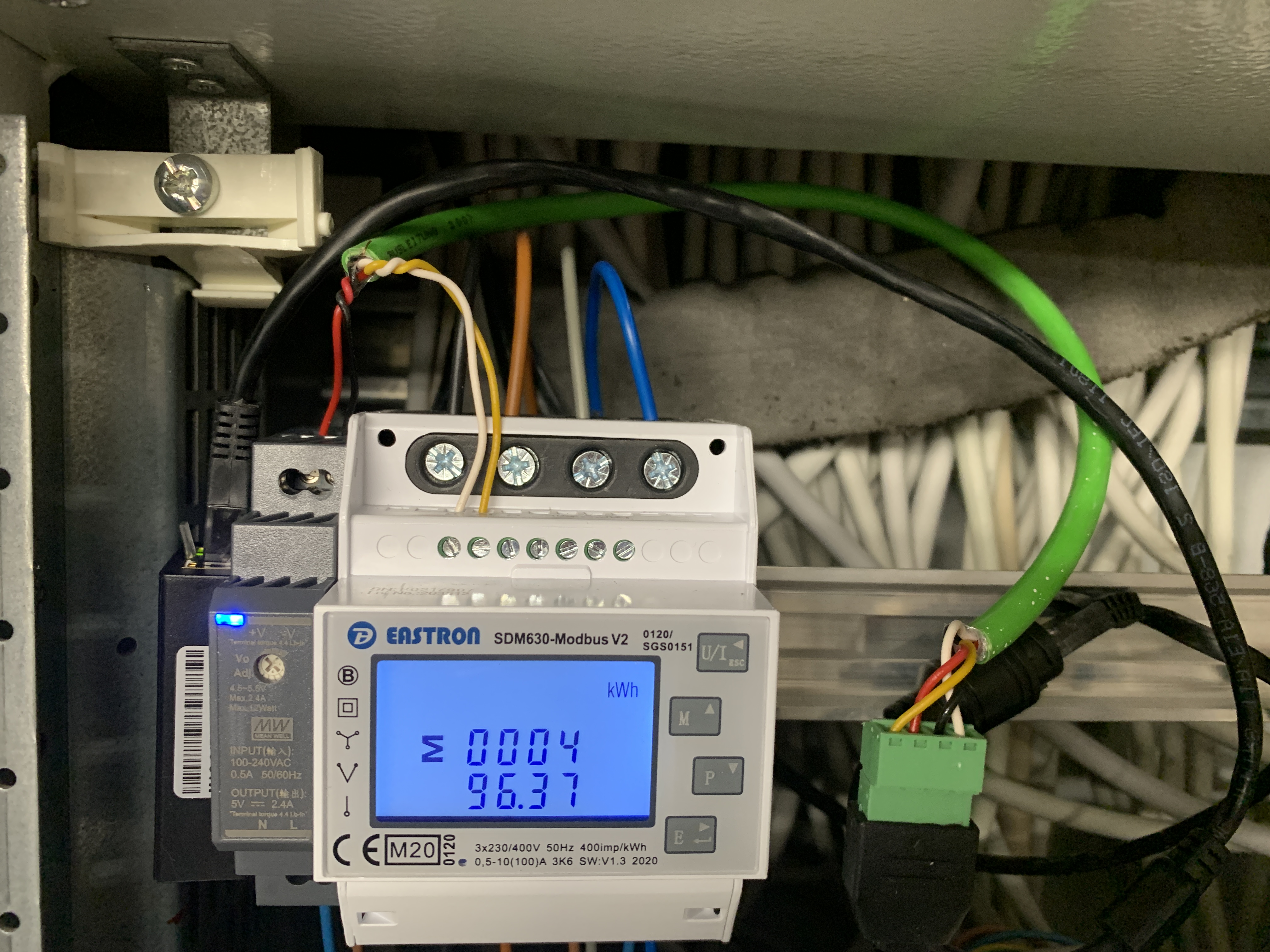

noch zur Info für alle: so sieht meine offensichtlich nicht funktionierende Verkabelung aus (das Kabel ist ca. 30cm lang):

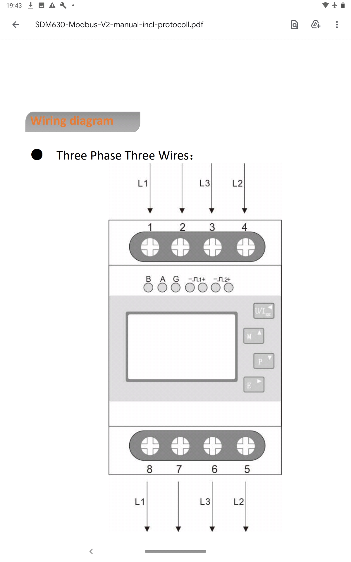

Mit fehlendender Ader ist "Ground" gemeint. Wenn gewünscht, einfach eine Brücke zw. Minus und Ground einsetzen.c53704 hat geschrieben: Mi Mai 19, 2021 6:38 pm @Bernhard1105: den Fehler habe ich bisher nicht gefunden und selbst kann ich mir dabei auch nicht helfen - der Fachmann/frau muss wieder bei mir vorbeischauen und alles nachprüfen und ggf korrekt anschließen (Eure Hinweise sind wirklich sehr wertvoll bei der Fehlersuche - vielen Dank!).

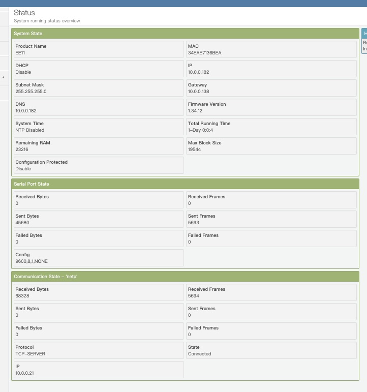

Das Problem liegt einfach zw. EE 11 und SDM.
Ihr könnt doch beide - wenn ich richtig mitverfolgt habe - irgendwie auf den EE 11 per Netzwerk zugreifen, richtig?
Aus dem EE 11 werden Daten gesendet, aber es kommen keine zurück.
Bei mir sieht es unter Status im EE 11 so aus : VG

Zugriff ist kein Problem!
Daten werden gesendet, nur zurück kommt nichts mehr!

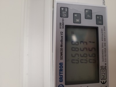

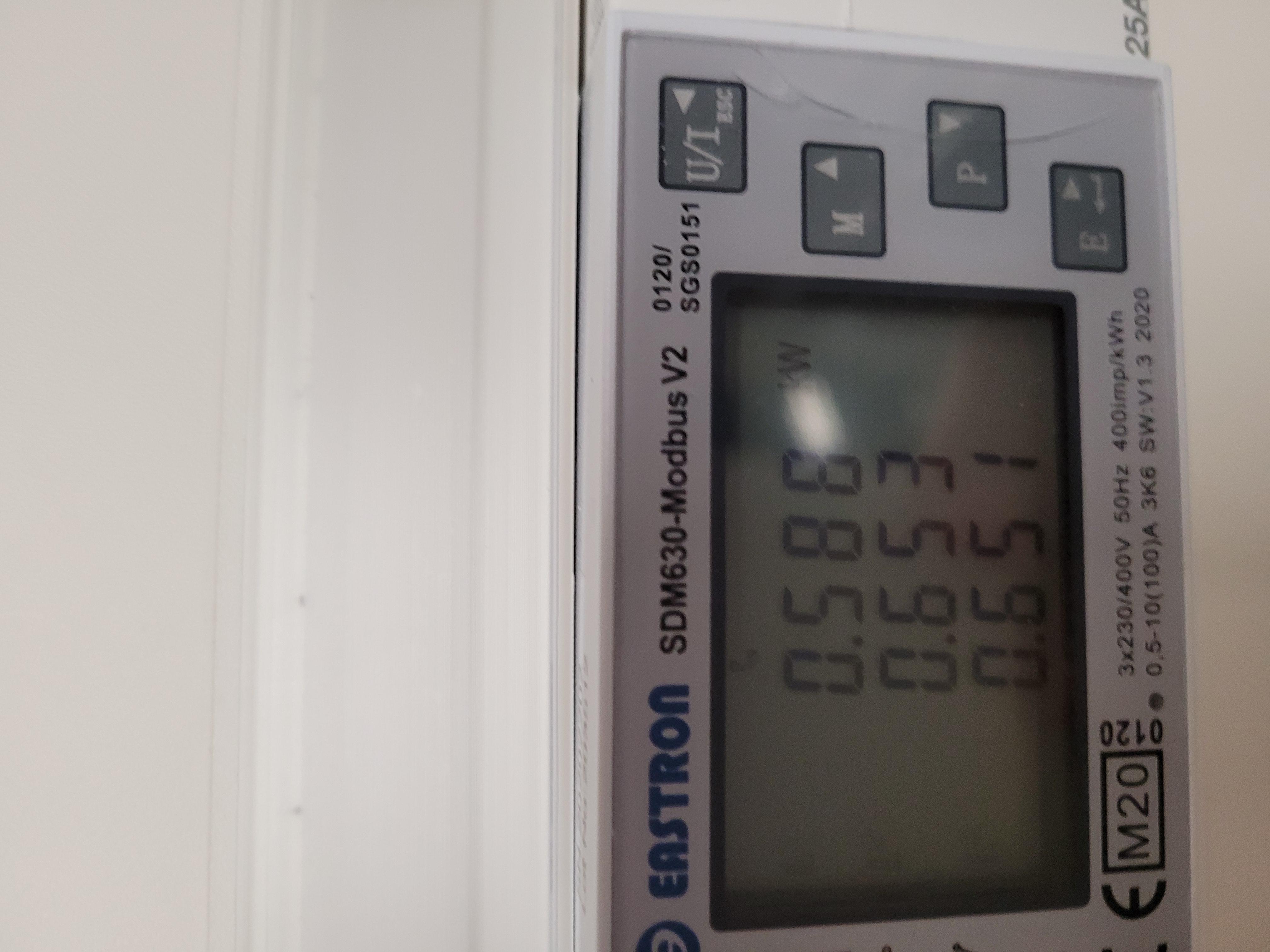

Ein punkt noch im sdm630 hat es noch ein symbol (telefonhörer) der aktiv ist, wenn die rs... Schnittstelle Daten überträgt.
Meiner zeigt so alle 30 Sekunden den Telefonhörer an.

Sieht mir aus als ob a/b vertauscht ist.
