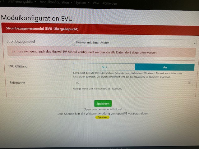

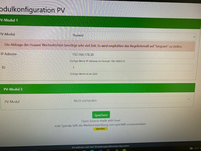

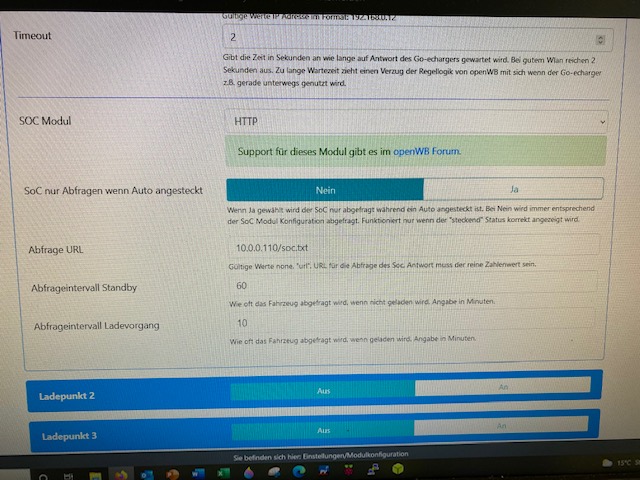

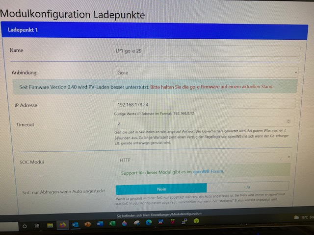

Hallo Chris,
Danke für die Unterstützung.
Ich habe den Huawei SUN2000 30ktl-M3 mit Dongle. Dongle ist per WLAN angebunden.
Wallbox ist auch ein Go-e-Carger der 3 Generation.
Bei den Einstellung sieht es wie folgt aus:
EVU-Modul: PV-Modul: Ladepunkt 1.und 2 Seite:

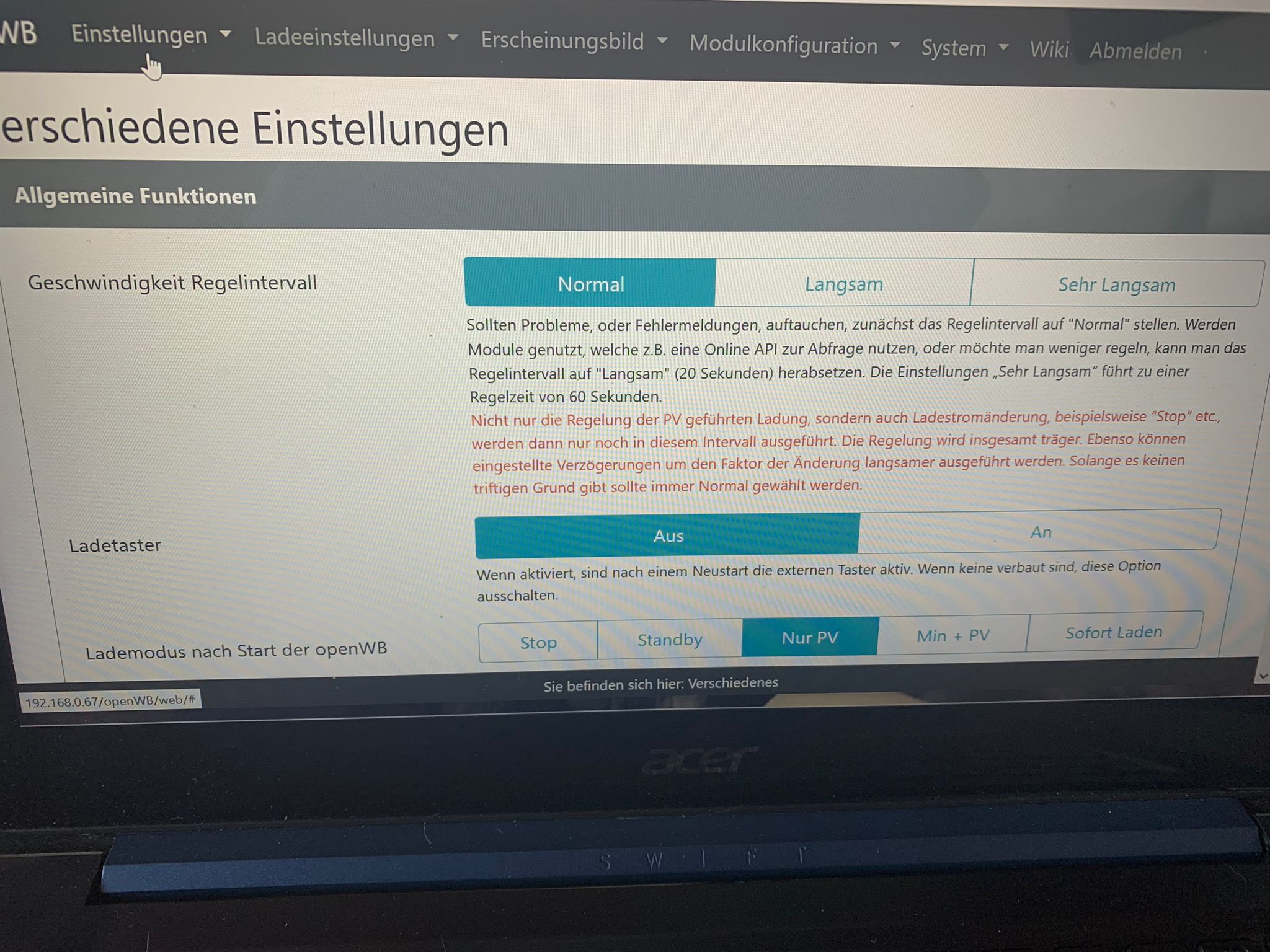

Dss sieht für mich erstmal schlüssig aus. Hast du in den Einstellungen - wie gefordert - den Regelinterval auf langsam (oder sehr langsam) gesetzt?
Und wenn alles nicht hilft, hilft manchmal ein Netzwerkneustart. Fritzbox, go-e; RPi usw. kurz (+-30 Sekunden) stromlos machen und neu verbinden lassen. Fixe IP`s usw ist selbstverständlich, trotzdem gegenchecken

Hallo Chris,
ja, ich habe folgendes eingestellt:
- Abfrage auf sehr langsam eingestellt
- feste IP-Adresse vergeben
Ich habe soeben beim Hochfahren der openWB-Oberfläche ein Debug aufrufen können und u.a. folgende Fehlermeldungen sehen können:

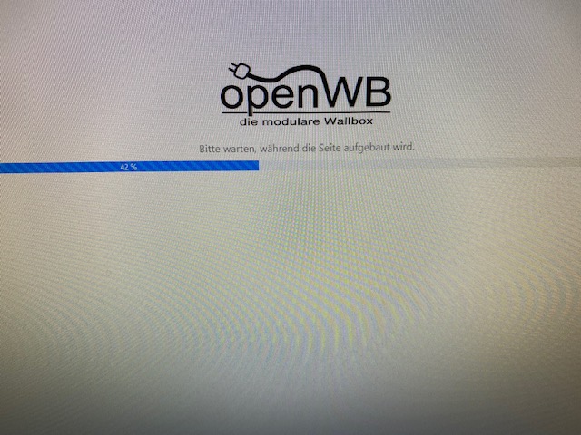

... so heute Abend komme ich auf die Oberfläche des openWB gar nicht mehr drauf. Der Bildschirn zeigt nur folgendes:
Das hatte ich gestern zwar auch ein paar Mal, aber dann hat sich der RPI doch irgendwann gefangen und die Seite komplett angezeigt.
