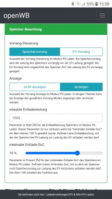

wo kann ich denn die 1500W zulässige Speicherentladung einstellen?
Bin doch im PV Betrieb und da sollte nur PV oder nichts sein (gut die 60s Überbrückungszeit).
Aber es wird über aufgezeichneten 10min ohne ausreichend PV Leistung der Speicher leergemacht.

Blöd, dass die PV gerade down geht.HSC hat geschrieben: Mi Sep 01, 2021 1:44 pm download/file.php?id=7644&mode=view
Wenn Du hier weiterhin 1500 W als zulässige Speicherentladung eingestellt hast, sieht das für mich völlig i.O. aus!
Ca. 1,5 kW werden aus dem Speicher zugemischt. Dass es etwas schwankt, ist völlig normal und wird ausgeregelt.

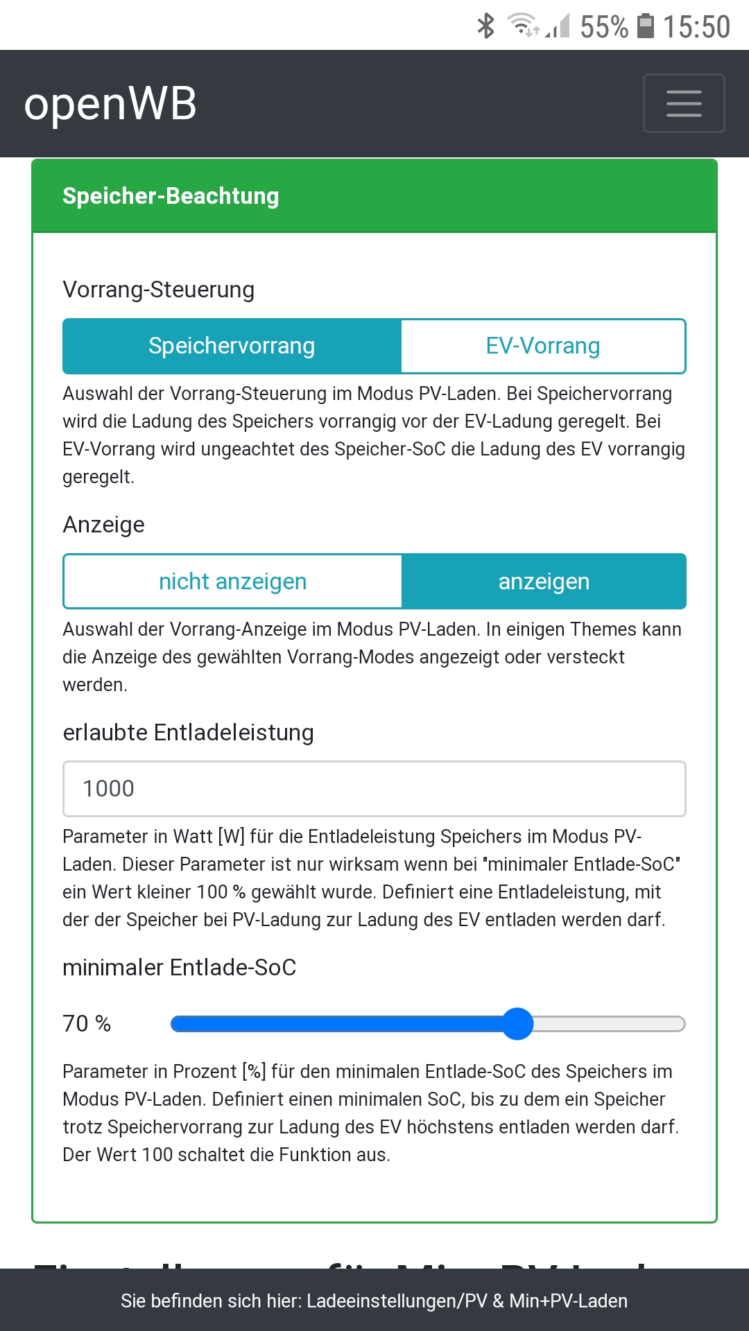

...na hier, Du hast es gestern oben selbst gepostet:Chiliheld hat geschrieben: Mi Sep 01, 2021 1:49 pm wo kann ich denn die 1500W zulässige Speicherentladung einstellen?
Bei mir stehen da eben 1000W: VG

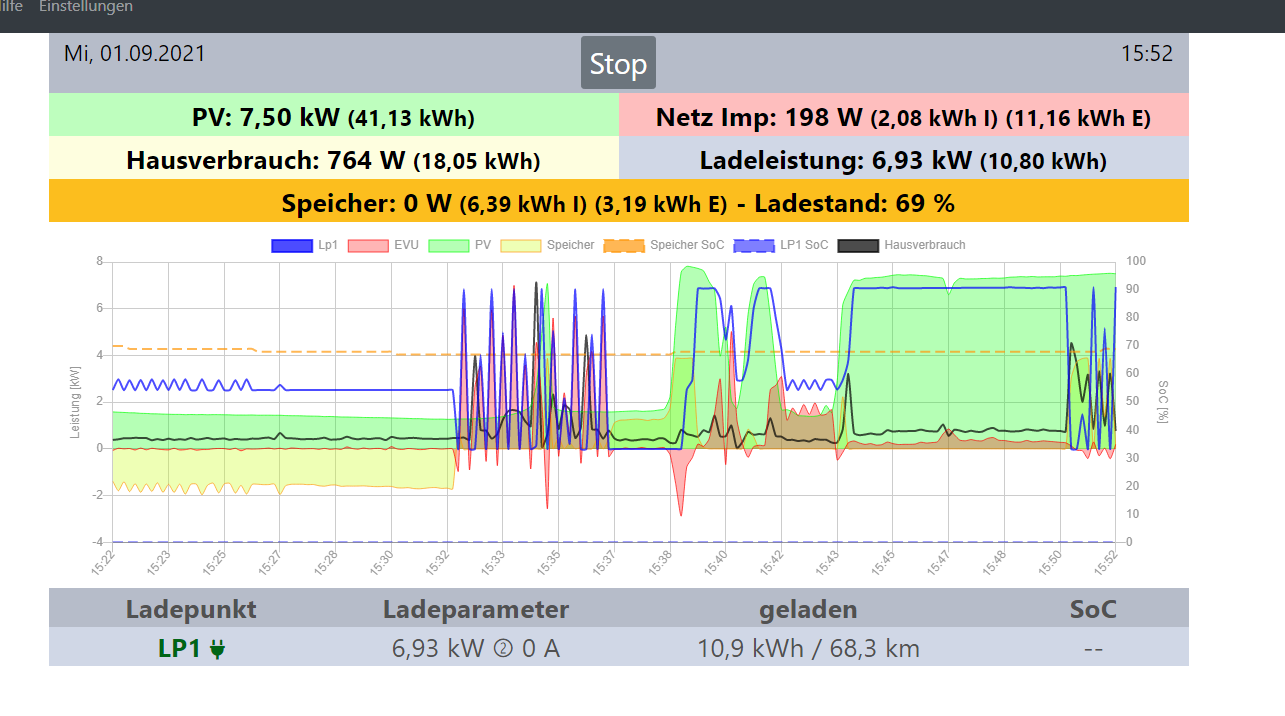

nein nur die kW steigen und fallen hier in owb beim schalten auf Stop und ausklingen; A bleibt immer bei 0Aaiole hat geschrieben: Mi Sep 01, 2021 1:49 pmnein - ich meine den blauen Wert.Chiliheld hat geschrieben: Mi Sep 01, 2021 1:35 pmDie hier meinst du? ja, die wechseln beim abklingenaiole hat geschrieben: Mi Sep 01, 2021 1:30 pm
Siehst Du dabei im oWB-GUI auch die Sollstromvorgabe rechts neben Ist-Watt zwischen 0A und 16A wechseln?
Bedenke, dass das immer >10s braucht.
Das, was sWB in den Meter-Registern anzeigt, folgt normalerweise der oWB-Sollstromstärkenvorgabe.
Ich vermute momentan, dass diese Vorgabe springt. Dazu braucht es die Beobachtung des Soll-A-Wertes.

Warum?aiole hat geschrieben: Mi Sep 01, 2021 1:51 pmBlöd, dass die PV gerade down geht.HSC hat geschrieben: Mi Sep 01, 2021 1:44 pm download/file.php?id=7644&mode=view
Ich sehe hier deutlich, dass die Regelung funzt. Auch bei wenig PV, dafür mit Speicherzumischung.

ahso... das hab ich heute mal testhalber auf EV Vorrang umgeschalten; hat aber keinen Unterschied gemacht.HSC hat geschrieben: Mi Sep 01, 2021 1:52 pm...na hier, Du hast es gestern oben selbst gepostet:Chiliheld hat geschrieben: Mi Sep 01, 2021 1:49 pm wo kann ich denn die 1500W zulässige Speicherentladung einstellen?
Ich versuch noch mal mit 100W eingetragen und Speichervorrang.

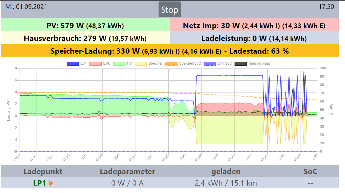

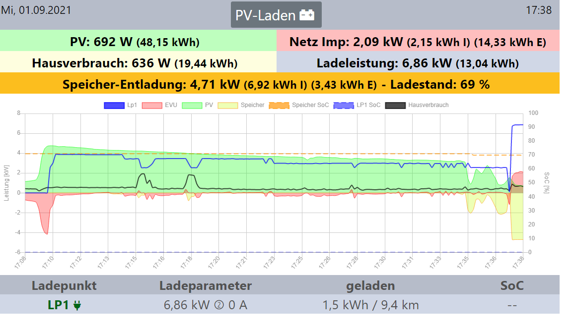

Die Sonne war nochmal da und hat alles in ein Bild gebracht
Also wie Ihr seht funktioniert der PV Modus grundsätzlich (100W Beimischung aus Batterie eingestellt & Speichervorrang)
Dann um 17:37 ist zu wenig PV Leistung da weil dunkel; wird kurz Batterie mit genommen und abgeschalten (was ja ok ist)
Im Log um 17:37 steht stop weil zu wenig PV Leistung (auch ok soweit)
Kurz darauf steigt aber die Ladeleistung wieder auf max. an (ich habe nichts gemacht nur beobachtet).
Nach 7 Minuten auf max. Ladeleistung habe ich dann in den Stop Modus gewechselt (17:44).
Dann kam wieder das auf und ab 12mal bis endgültig gestoppt wurde.
Im owb gui war 6,9kW Ladeleistung (mehr kann der Golf nicht) aber 0A.
Im 0-Durchgang wurde der Stecker immer orange; beim laden schwarz.
