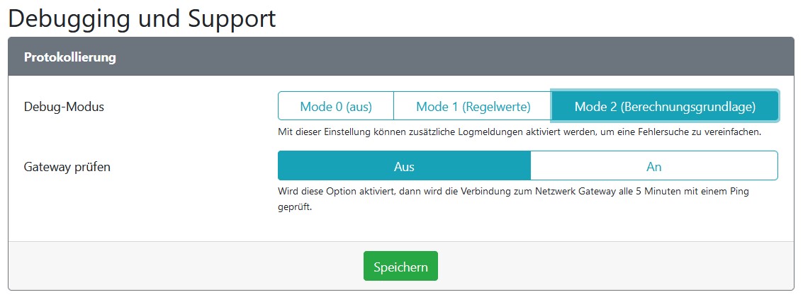

@Berndte: Stell doch mal das Loglevel auf 2 und poste einen Ausschnit der mit **** Regulation loop start **** beginnt und endet (sollten ca. 10 Sekunden sein) aus dem Debuglog.

Du meinst hier auf Mode 2 stellen?
EDIT, Sorry, bin ja wieder zurück auf die alte Version .248
