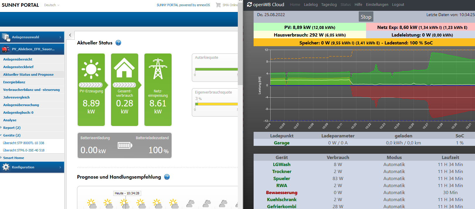

LenaK hat geschrieben: Do Aug 25, 2022 8:46 am Kannst Du bitte das Log zu dieser Situation posten?
Hier die Log-Datei
und die zugehörende Statusseite

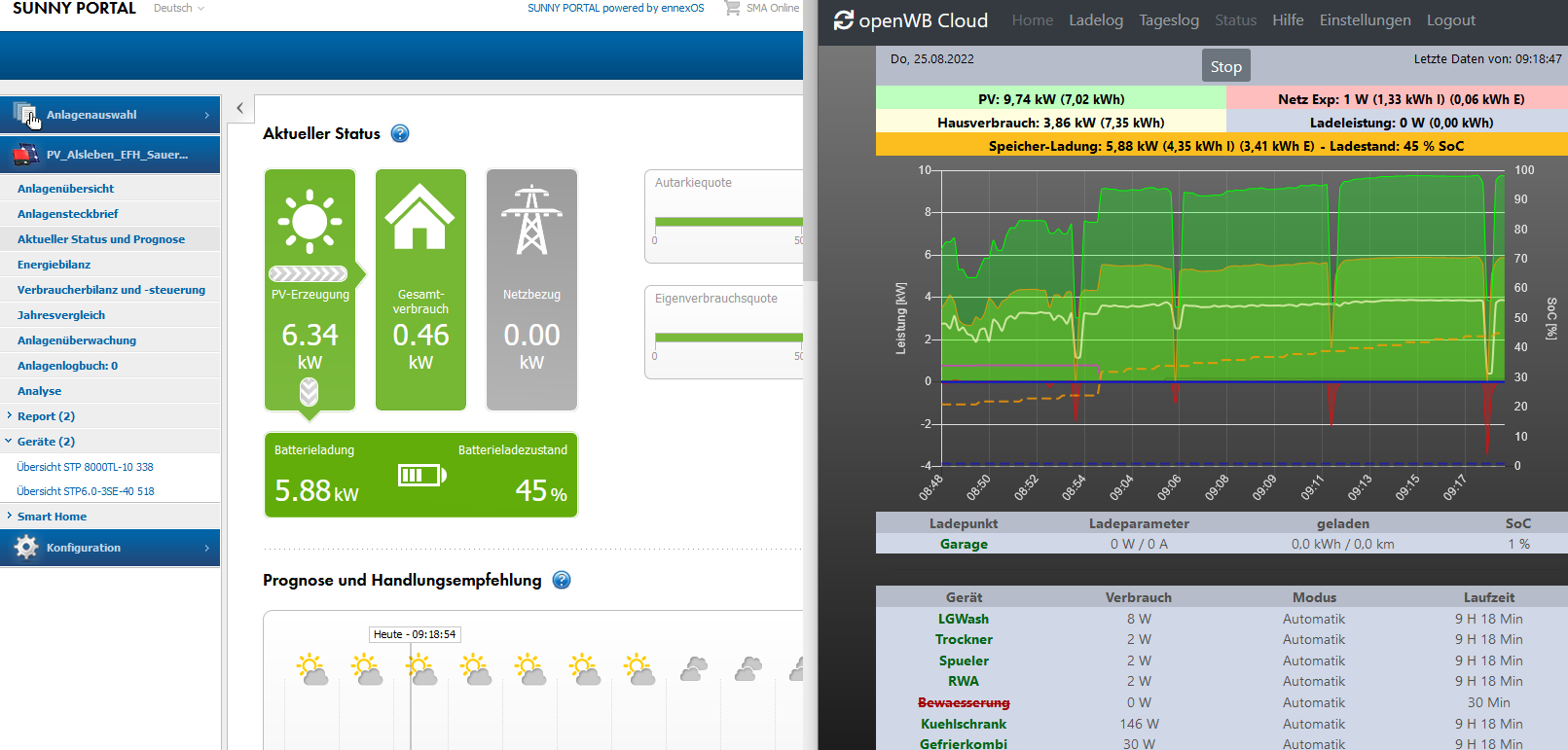

Log-Datei der Ladephase mit zu hohen PV und Hausverbrauchswerten

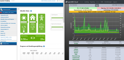

Und als letztes noch der Zeitpunkt von Speicherladung zu Speicher voll, mit den dann stimmenden Werten (außer die Summenwerte für PV Ertrag und Hausverbrauch in Klammern).

DAs Register liefert nicht den erwarteten Wert für die WR-Leistung.
@Dr. Mad, JPRider Könnt Ihr bitt ein Ticket erstellen, dann schaue ich per Remotesupport nach dem richtigen Register?

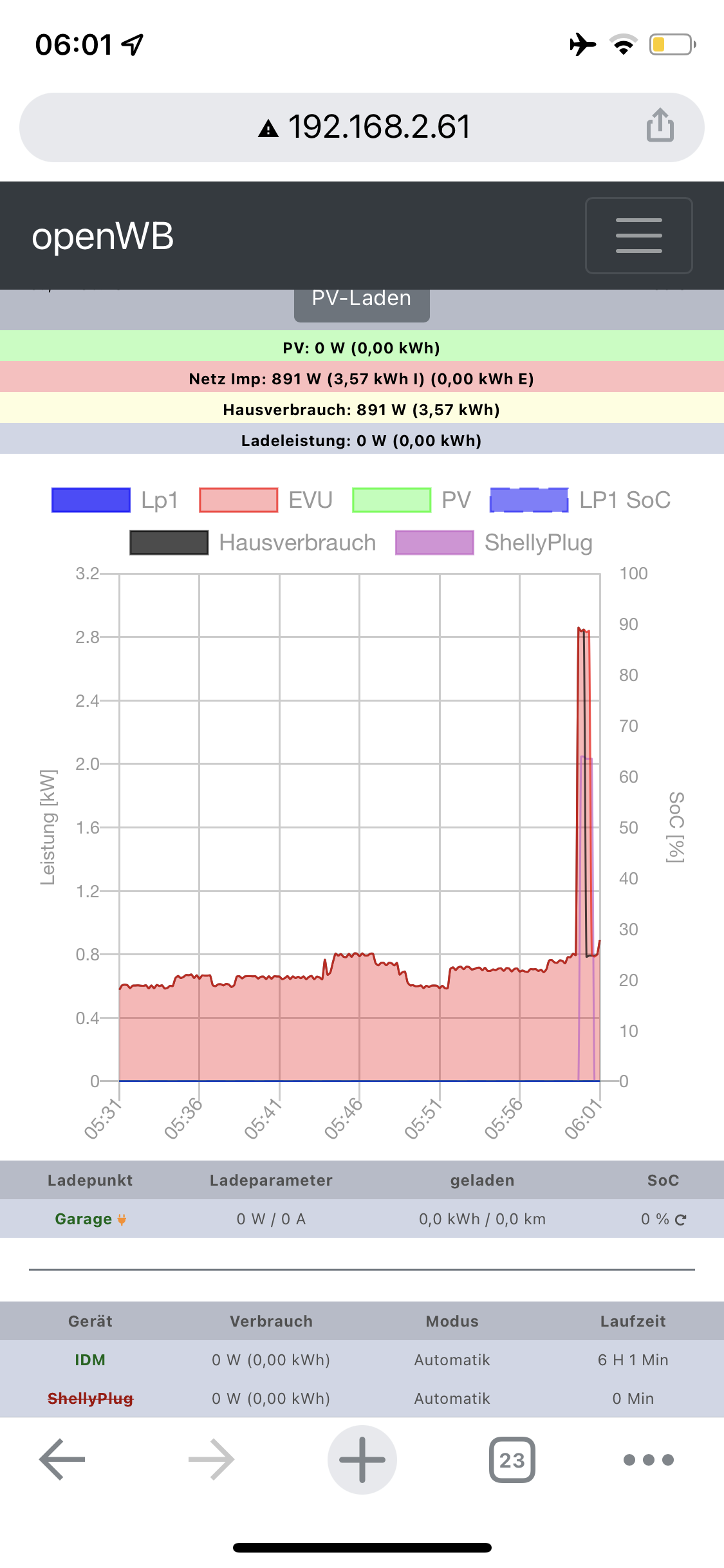

mir ist bei der Verwendung des Moduls "ShellyPlug" etwas aufgefallen.
Mein ShellyPlug S schaltet täglich um 6 Uhr ganz kurz ein und gleich wieder aus.
Im Modul unter Smart Home 2.0 ist nichts aktiviert.
Ist das nur bei mir so oder kann diese Aktivität jemand bestätigen?

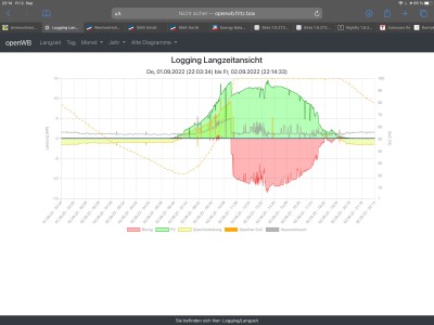

Nur um das hier abzuschließen: Zumindest bei mir sind die Werte jetzt OK. [edit: Nein, immer noch falsch beim Laden, vgl. angehängter Screenshot vom Langzeitlog.]
Allerdings lief die Nightly 1.9.274 nach ca. zwei Tagen in einen Fehler im Status unter PV WR1: modules.modbus.common.fault_state.FaultState: [...] Incomplete message received, expected at least 8 bytes (0 received) [...]
Die Ertrags- und Verbrauchswerte im Hauptbildschirm scheinen nicht mehr alle paar Sekunden sondern eher alle vielleicht 3 Minuten einen neuen Wert zu zeigen. Ich installiere jetzt Nightly 1.9.276 und schaue, was sich ändert.
P.S.: Dieser Fehler müllt den Debiug-Log zu, bei Debug Modus 0: Auf dem iPad brauchte es ganze 7(!) Minuten, bis das Debug-Log angezeigt wurde (vemutlich hat das iPad von sich aus den Download beendet und angezeigt, was es bis dahin hatte, da das RAM des iPad begrenzt ist), auf dem PC habe ich nach 15 Minuten Warten aufgegeben... Eventuell wäre es ja eine Überlegung Wert, nur die ersten X Megabyte des Debug-Log an den Browser zu senden.

LenaK hat geschrieben: Mi Aug 24, 2022 2:33 pm

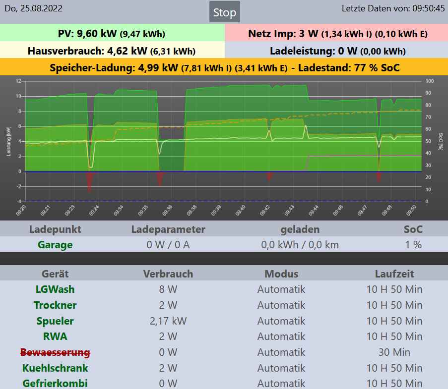

Du hast in dem Post weiter oben auch noch geschrieben, dass kurz vor Erreichen der 100% die Ladeleistung zurück gefahren wurde. Evtl wird dann der Speicher nicht mehr mit Leistung aus beiden WR geladen, was zu den falschen PV-Werten geführt hat.
Zum bislang beschriebenen Verhalten des SMA STP Smart Energy während der Ladephase der Batterie habe ich heute eine weitere Abweichung erkannt. Ähnlich wie kurz vor erreichen des 100% Batteriefüllstandes gibt es auch Phasen bei anderen Batteriefüllständen wo die Werte passen. Ggf ist die Zuschaltung der Leistung aus beiden WR an eine bestimmte Ladeleistung gekoppelt, was die oben Zitierte Vermutung von LenaK bestärken würde.

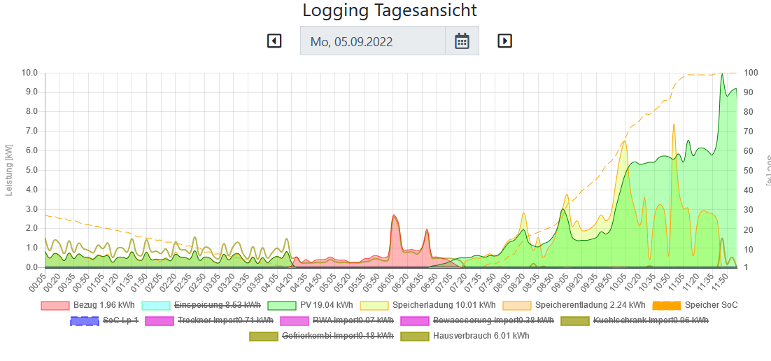

Und auch mit der aktuellen Nightly 1.9.276 gibt es noch nächtlichen PV-Ertrag im Tageslog.

Nachts sollte die PV-Leistung 0W betragen, da geprüft wird, ob DC-seitig Leistung anliegt und dann die PV-Leistung auf 0W gestetzt wird. Ich habe noch eine Logausgabe für die DC-Leistung hinzugefügt. Kannst Du bitte mal einen Log-Auszug mit der Nightly posten? Das Problem sollte ja bereits abends, sobald die Sonne untergegangen ist, auftreten.
