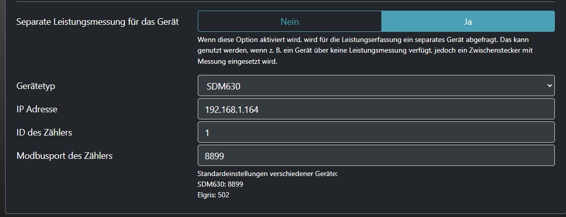

Meine Wärmepumpe wird über einen SDM630 eingebunden, den ich am neuen Smart Home 2.0 nie gefunden habe.
Am alten läuft er schon seit Jahren einwandfrei.

Hallo
Im smarthome 2.0 das als kein Gerät und seperater Leistungsmesser = ja definieren.

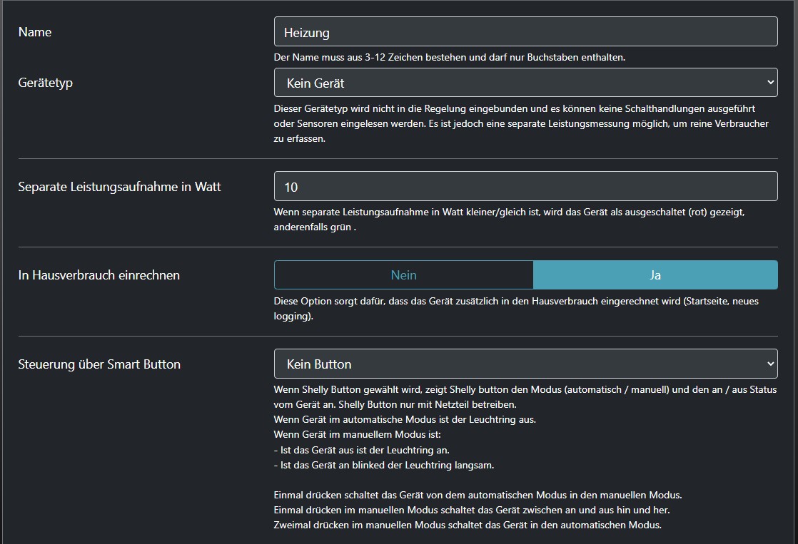

Wir bekommen auch eine Wärmepumpe. Habe jetzt schon mal die alte Gasheizung über die neue Verteilung samt SDM72 und PE11 Adapter angeschlossen.
Lässt sich alles über Smarthome 2.0 einbinden und wird auch richtig angezeigt, bis auf ein kleines Problem.
Die Heizung wird immer "rot" angezeigt obwohl sie an ist. Ich habe als Grenze bei "Separate Leistungsaufnahme in Watt" zu Anfang kleiner/gleich o Watt eingestellt. Jetzt 10 Watt. Die Heizung verbraucht konstant zwischen 70-80 Watt aber wird immer als "aus" angezeigt. Was muss ich tun, damit sich das ändert?

Bitte mal auf die neuste nightly updaten
Wenn es dann noch nicht läuft brauch ich noch das Smarthome.log

Mit der nightly Version läuft es. Besten Dank!

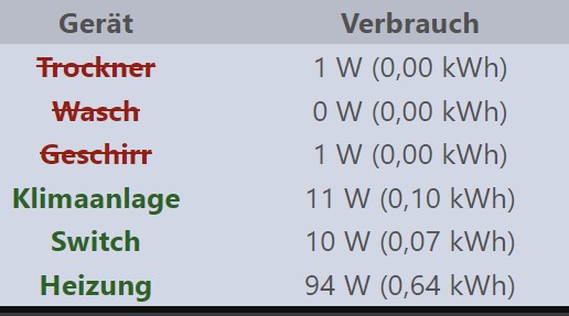

Wenn man die Leistungsgrenze jetzt noch bei allen Geräten (also auch HTTP) konfigurieren könnte, wäre ich wunschlos glücklich.
Dann könnten auch meine Siemens/Bosch Geräte, die alle hinter Shellys hängen, grün angezeigt werden, wenn sie denn wirklich an sind :D und nicht mehr so:

Ich schalte die Geräte ja aber nicht über den Shelly. Die haben einen eigene Schnittstelle über die Software von Siemens/Bosch. Deshalb als Http Gerät konfiguriert. Die Shellys sind nur zur Leistungsmessung. Aber bei HTTP Gerät kann ich die "Leistungsgrenze" nicht nutzen, nur die Status URL. Die ist aber nicht kompatibel zum Shelly und die Geräte kann man nicht direkt abfragen. Geht über eine Cloud.
Lösung wäre, Status URL, die auch den Shelly abfragen kann oder Leistungsgrenze auch bei HTTP Geräten nutzbar. "Kein Gerät" geht nicht, da ich dann den Webhook Richtung Siemens Cloud/ IFTTT nicht triggern kann. Ich kann mir nicht vorstellen, dass das ein Einzelfall ist. Welche Haushaltgeräte haben denn noch einen mechanischen An/Aus Schalter, damit man die mit dem Shelly steuern kann? Nur uralte Waschmaschinen und Trockner....
Ist kein Weltuntergang, reine Kosmetik aber man sieht leider nur am Verbrauch, dass ein Gerät an ist und nicht an der Farbe. Die ist immer rot oder grün, je nach Dummy URL.
