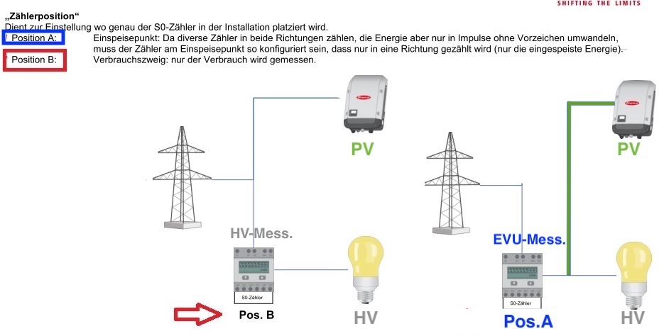

krebs8 hat geschrieben: Mo Aug 12, 2024 1:21 pm
Und eben habe ich die Bestätigung meines Elektrikers bekommen. Der sagt das gleiche.
Wo ist jetzt noch ein Problem bei der sw2-Regelung?
Alles ist stimmig und logisch hergeleitet. Aufgrund fehlender Installationsoku (du kannst die gern hier einstellen -> ich meine die individuelle Doku deiner PV-Installation - keinen screenshot aus dem Handbuch) mussten wir hier etwas Detektivarbeit leisten.
Bitte prüfe heute Abend/Nacht ohne PV die Statuswerte des S0-Zählers, ob die positiv sind. Danach reden wir weiter.
Wieso soll es richtig sein, dass der S0-Zähler eine negative Leistung von mehreren kW anzeigt?
Weil an einem sonnigen Tag mit angenommen (6,0 kW PV) abzüglich (0,2 kW HV) = -5,8 kW Export = Minuswert am EVU-Zähler gemessen werden.
Hast du meine modifizierte Skizze verstanden? Sobald die PVA im HV-Zweig angeschlossen ist, wird aus Pos.B -> Pos.A.
update
Kann auch per Software durch Fronius realisiert sein. Zum Schluss werden EVU-Werte bereitgestellt - keine HV-Werte.
Deine sw1.9-screenshots bestätigen das zu 100%, denn dein Fronius-S0 steht genau bei "Strombezugsmessmodul (EVU-Übergabepunkt)".
viewtopic.php?p=114429#p114429
Display sw2:
Das Display muss unter sw2 unter
Einstellungen -> opt. Hardware zunächst
aktiviert werden.
Integriertes Display -> Ja; Orientierung -> 0° bei einer Standard+ und Speichern. Danach ggf. noch einen soften Neustart ausführen - fertig.
zum besseren Verständnis - links (rot) deine Sicht, die aber nicht zu den Messwerten der Anordnung 3 passt. Rechts (blau) - das passende Anschlussschema.
Es kommt darauf an, WO die PVA angeschlossen ist. VOR oder HINTER dem S0-Fronius-Zähler. Standard bei openWB ist Pos.A.
- S0-Zähler Einbauort-mod2.jpg (78.41 KiB) 1117 mal betrachtet
Hier schon mal wiedergegeben:
viewtopic.php?p=114416#p114416

Der Elektriker sagte wie ich schon schrieb, dass Deine Zeichnung mit dem Sitz des S0-Zählers falsch war und meine gestimmt hat.
Der S0-Zähler ist somit kein Zähler am EVU-Übergang, Position A stimmt NICHT, Position B ist richtig, es ist eine reine Hausverbrauchsmessung!
Ob dann die jetzigen Einstellungen stimmen, weiß ich nicht. Habe ich ja geschrieben.
Aber wenn ich keinen Hausverbrauch von z.B. 9 kW habe, dann habe ich ihn nicht. Egal ob positiv oder negativ angezeigt. So ist schon der Betrag falsch.
Ich bin also nicht der einzige, der einen Denkfehler machen kann. Kannst ja mal drüber nachdenken. Jeder kann Fehler machen.
Der Elektriker hat es gemacht, er weiß es schließlich und niemand sonst.

Ich vermute schon, dass Dein Zähler physisch im Hausverbrauchszweig eingebaut ist.
Dafür spricht ja auch, dass Du an seinem Display die Einspeisewerte nicht gesehen hast.
Ich vermute dann mal, dass man im Fronius Wechselrichter einstellt, dass der Zähler nach dem Konzept B eingebaut ist.
Dadurch meldet er dann den abfragenden Geräten (Hier openWB) den (errechneten) EVU-Wert (PV - Hausverbrauch), das sind die Werte, die wir dann sehen.
Daher muss dieser kumulierte Zähler bei uns als EVU-Zähler platziert werden.
Das Missverständnis liegt nun vermutlich in der neuen Option, einen gesonderten Zähler für den Hausverbrauch in openWB zu konfigurieren.
Dies ist für wenige Sonderfälle, in denen aus den vorliegenden Messwerten der Hausverbrauch nicht oder falsch berechnet wurde gedacht.
Dann darf dieser Zähler uns (der openWB) aber auch genau nur die Hausverbrauchswerte liefern, das war in Deinem Fall nicht so, da es kein gesonderter Zähler ist, bzw. er seine Werte nicht gesondert ausweist.
Die letzte Frage, um zu klären, ob alle Werte stimmen: Stimmt der errechnete Hausverbrauch ungefähr mit der Anzeige auf dem Display Deines S0 Zählers überein? Dann haben wir kein Problem mehr mit den Zählern.

Mein Messkonzept habe ich oben angehängt. ist mir eingefallen, dass ich sowas habe, als Du von Konzept geschrieben hast. Auch da sieht man wieder: Position B stimmt so wie ich es die ganze Zeit schon sage. Aber ob damit die Einstellungen so stimmen? Aiole ist dabei ja von seiner Position A ausgegangen. Deswegen zweifle ich ja.
Die rote Linie des Fronius S0-Zählers im Diagramm stimmt m.E. nicht und müsste auch aus dem Diagramm raus? Si müsste doch den Hausverbrauch zählen und nicht so riesige und negative Werte. Siehe Bild.

Die rote Linie ist der EVU-Wert, der Hausverbrauch ist die schwarze Linie.
Rote Linie über der 0-Linie: Bezug
Rote Linie unter der 0-Linie: Einspeisung
So passt es: 1kW PV-Leistung, 250W Hausverbrauch, bleibt 750W als Einspeisung.
Auf dem Display Deines S0-Zählers dürfte zu dem Zeitpunkt 250W stehen...
Zähler sollten so also fein sein, Du musst nur den Gehirnknoten S0-Zähler=EVU auflösen.
