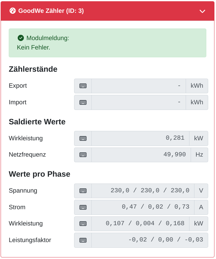

Hallo Zusammen,
hier ebenfalls: Seit dem Update auf 2.1.6 Release keine EVU-Werte mehr (Import / Export).
Main-Log: https://paste.openwb.de/QvhMtMxLQQN8nJp
OpenWB Series 2 Standard+
GoodWe-Modul API-Version 1.7, ARM>9.0
WR: GoodWe GW25K-ET
Vor dem Update auf 2.1.6 wurden die Werte korrekt angezeigt - sowohl im UI (Colors) als auch im Status. Status jetzt siehe Screenshot.

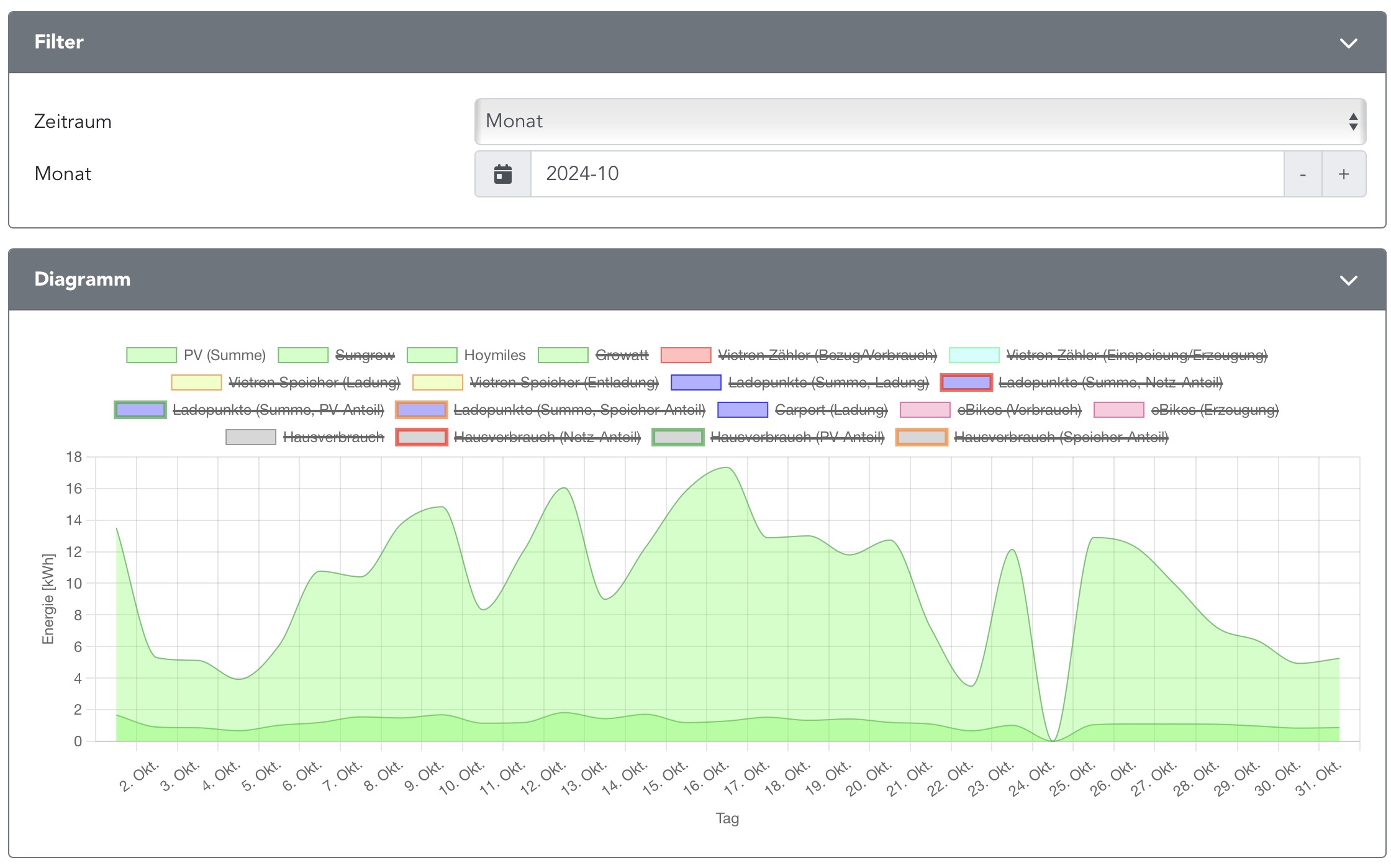

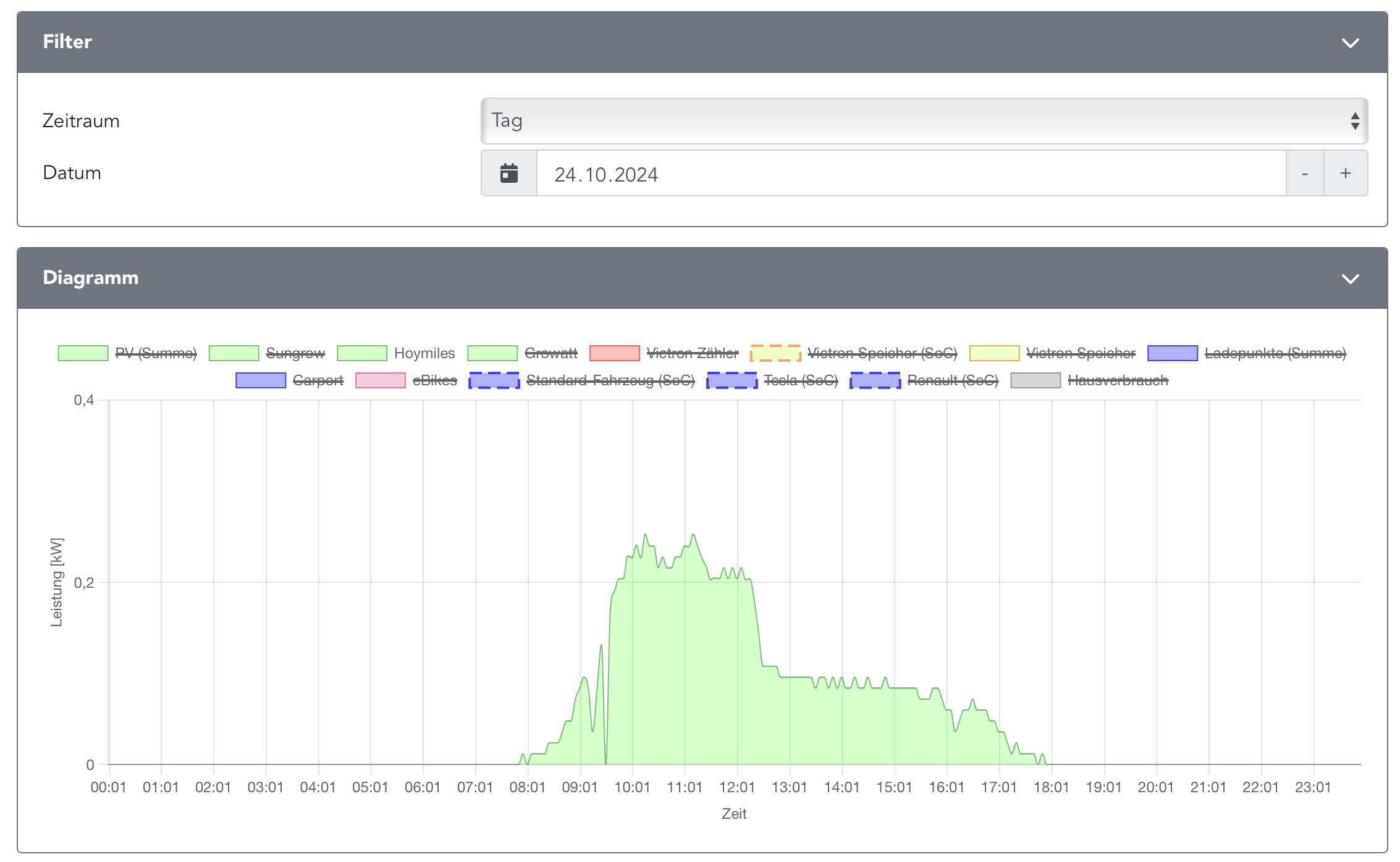

Ich habe noch etwas tiefer nachgeschaut und herausgefunden, dass für einen Wechselrichter (Hoymiles) für Monat Oktober am 24.10. keine Summe ausgewiesen wird im Diagramm. Dadurch ist aber auch die PV Summe aller Wechselrichter für diesen Tag auf 0 gegangen, obwohl bei den anderen Wechselrichter Leistungen im Diagramm angezeigt werden. Am 24.10. wird mir in der "Tagesansicht" jedoch sehr wohl ein Ertrag des hoymiles mit Tagessumme angezeigt.
Also: Ein Wechselrichter von drei Stück hat in openWB für den 24.10. keine Summe im Diagramm, dadurch wird merkwürdiger Weise auch keine Gesamt PV Leistung für den Tag ausgewiesen und in der Jahresansicht hat der Oktober scheinbar dadurch keinen PV Ertrag. In der Summenübersicht unter dem Diagramm sind jedoch alle Daten ausgewiesen.
Könnt Ihr euch das bitte anschauen?
kai9555 hat geschrieben: Di Nov 26, 2024 12:48 pm Fehler im Jahresdiagramm.
Mit ist heute mit 2.1.6 auf meiner series2 Standard+ aufgefallen, dass mir für Oktober 2024 in der Jahresübersicht ein PV Ertrag von 0 ausgewiesen wird. In der Monatsübersicht ist im Oktober jedoch alles vorhanden. Die Summe für Monat Oktober der Wechselrichter wird auch ausgewiesen (siehe Anhang).
Was benötigt ihr von mir für die Fehlersuche?
Vielen Dank
