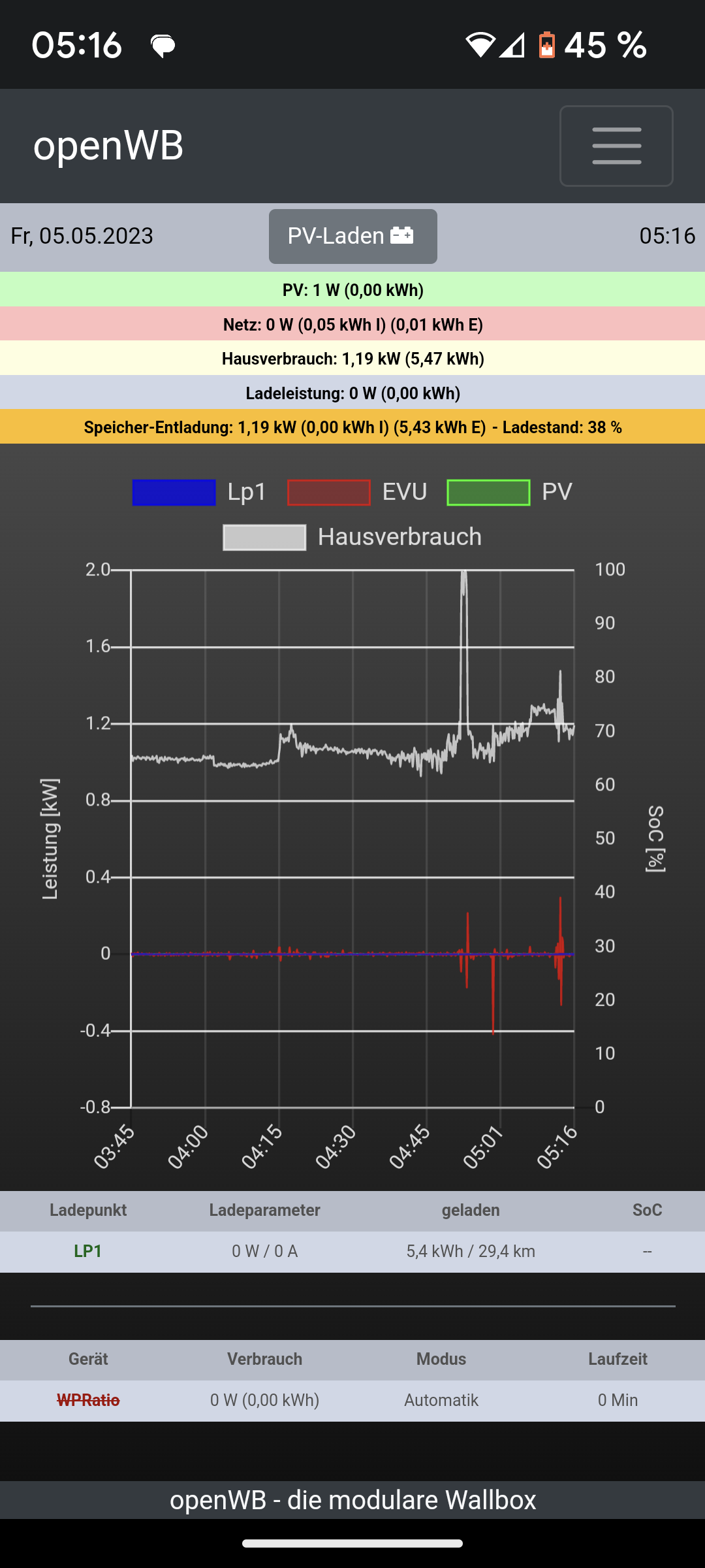

Bei mir war die SD Karte der openwb defekt, daher musste ich die openwb mit neuer SD Karte und Datensicherung neu installieren.
Habe Version 1.9.299.7 drauf.
Der soc wird mir derzeit noch gar nicht angezeigt. Weiß nicht warum.
Brauche ich eine neuere Version oder an was kann das liegen?

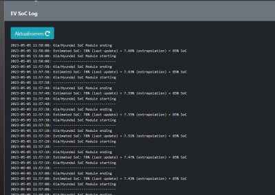

Hast du mal die Einträge für dein SOC Modul kontrolliert?
Was sagt denn das SOC Log unter Status? Da sieht man in der Regel recht flott ob es zu Fehlern kommt.

Laut EV Socc Log wird der Soc von openwb abgefragt (bzw. hochgerechnet):

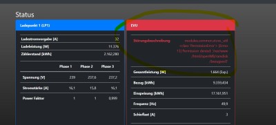

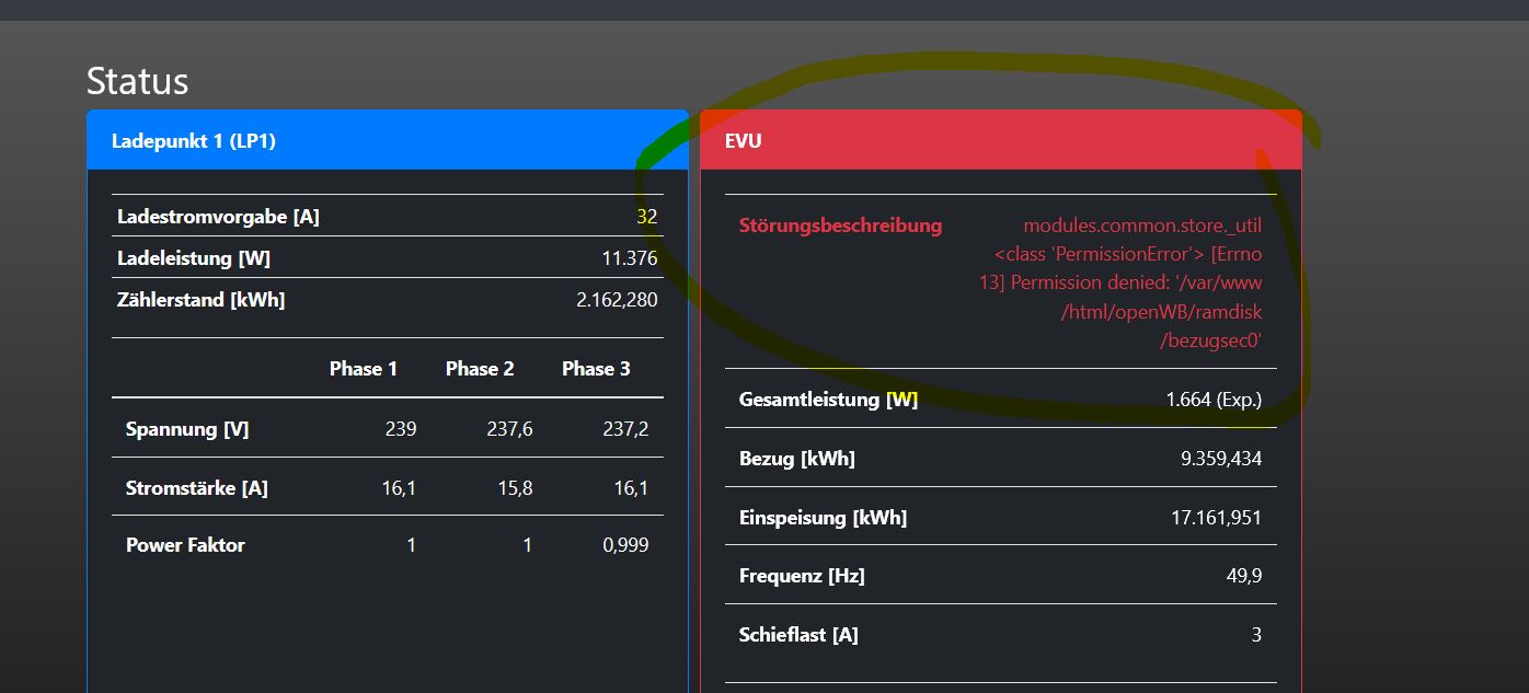

Mir ist beim Status noch folgende Meldung aufgefallen:
Was besagt diese? Hier der genaue Text der Fehlermeldung:
Störungsbeschreibung
modules.common.store._util <class 'PermissionError'> [Errno 13] Permission denied: '/var/www/html/openWB/ramdisk/bezugsec0'

Also laut dem Debug wird der SOC sowohl richtig abgerufen wie auch hochgerechnet. Und er wird immer noch nicht angezeigt?
Das andere ist ja jetzt wiedr ein ganz anderes Problem, nämlich mit dem EVU Modul. Bekommst du denn da Werte angezeigt?
Ich bin da nicht tief genug drin um dir sagen zu können was genau die Meldung bedeutet.
Dazu solltest du ggfs. einen separaten Thread aufmachen
