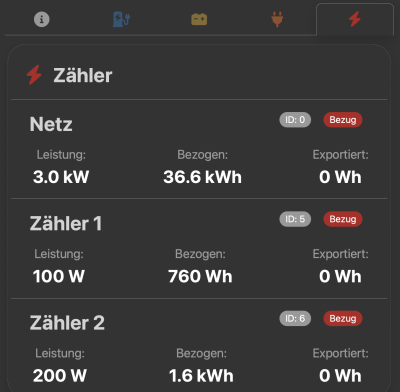

Die Zählerliste ist jetzt als PR eingereicht. Bei den Kurven für die Zähler bin ich mir immer noch nicht sicher, da warte ich noch bis ich mehr Input habe.
electron hat geschrieben: Mi Jan 24, 2024 7:22 am Hier mal ein erster Versuch für die Zählerliste.
Mit der Anzeige der Zähler im mittleren Graphen habe ich größere Mühe. Sollen wir die einfach als Linie anzeigen wie den SOC? Oder den Netzbezug aufspalten entsprechend der darunter liegenden Zähler? Oder eher den Hausverbrauch? Zähler können ja einen sehr unterschiedlichen Zweck haben.
electron hat geschrieben: So Jan 21, 2024 8:37 am Alex und ich hatten vor einiger Zeit die Idee diskutiert, im Colors-Theme die Zähler zu visualisieren. Da ist ja inzwischen ziemlich viel konfigurierbar.
Hier mal ein Vorschlag, was man machen könnte:
Schritt 1: Eine Box wie die für die Smarthome-Devices, die die aktuelle Leistung und die Tagesenergie für alle Zähler auflistet, die nicht Netzstrom sind.
Schritt 2: Aufspalten des Netzstroms im mittleren Graphen in einzelne "Schichten" für die verschiedenen Zähler, wobei man konfigurieren kann, welche Zähler angezeigt werden sollen.
Gibt es noch weitere Ideen / Anforderungen ?
