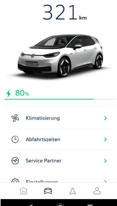

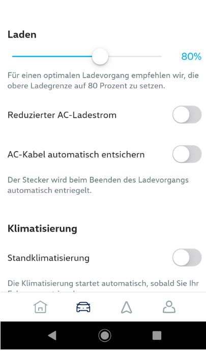

Aber anderes Thema. Gerade habe ich ein sehr seltsames Verhalten hier.
Szenario:
Auto ist auf 80% geladen
Ladegrenze im ID3 auf 80% gesetzt
Ladegrenze in der OpenWB auf 80% gesetzt.
Normalerweise sollte er jetzt nicht mit dem Laden starten, auch wenn die OpenWB will. Die würde starten, da sie erst bei größer 80% stoppt, also bei 81%.
Aber die Grenze im Auto sollte das jetzt gerade verhindern. In der App sieht man auch nichts davon, dass er lädt!
Trotzdem hat der ID3 gerade angefangen zu laden aber mit einem sehr geringen Strom. Nicht mal 1000W.
Habe ich so noch nie gesehen aber seht selber:

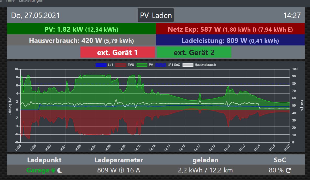

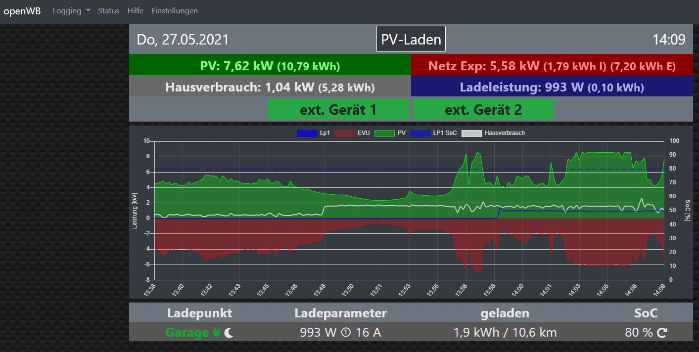

Lademonitor OpenWB:
Update:
jetzt sogar nur ca.800W. Aber warum lädt er überhaupt?
Update 2:
Er hat mit 600-900W gestern bis 81% geladen, obwohl der Wagen schon bei 80% war und eigentlich gar nicht hätte laden dürfen.
Schon verrückt. Erst lädt er nicht, obwohl er soll und dann lädt er, obwohl er nicht soll :lol:

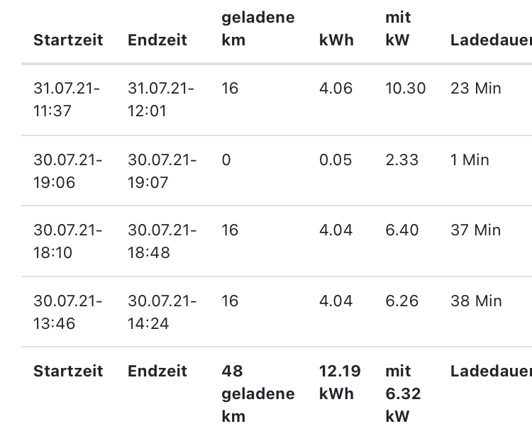

Ähnliches Problem bei mir: Gestern wurde an unsere Wallbox erstmalig ein ID3 angeschlossen. Ladung startete problemlos, nach knapp über 4kWh wurde Ladung aber beendet. Danach konnte das Laden nicht wieder gestartet werden. Rote LED am ID und Meldung: Bitte Hinweise an Ladesäule beachten. Erst nach reset der openwb hat Fzg wieder geladen. Interessanterweise wieder exakt knapp über 4kwh, dann wieder Abschaltung. The same mit höherer Ladeleistung heute nochmal. An was kann das liegen?
Erstes Mal war Modus PV-Laden, 2. und 3. mal sofort Laden.
