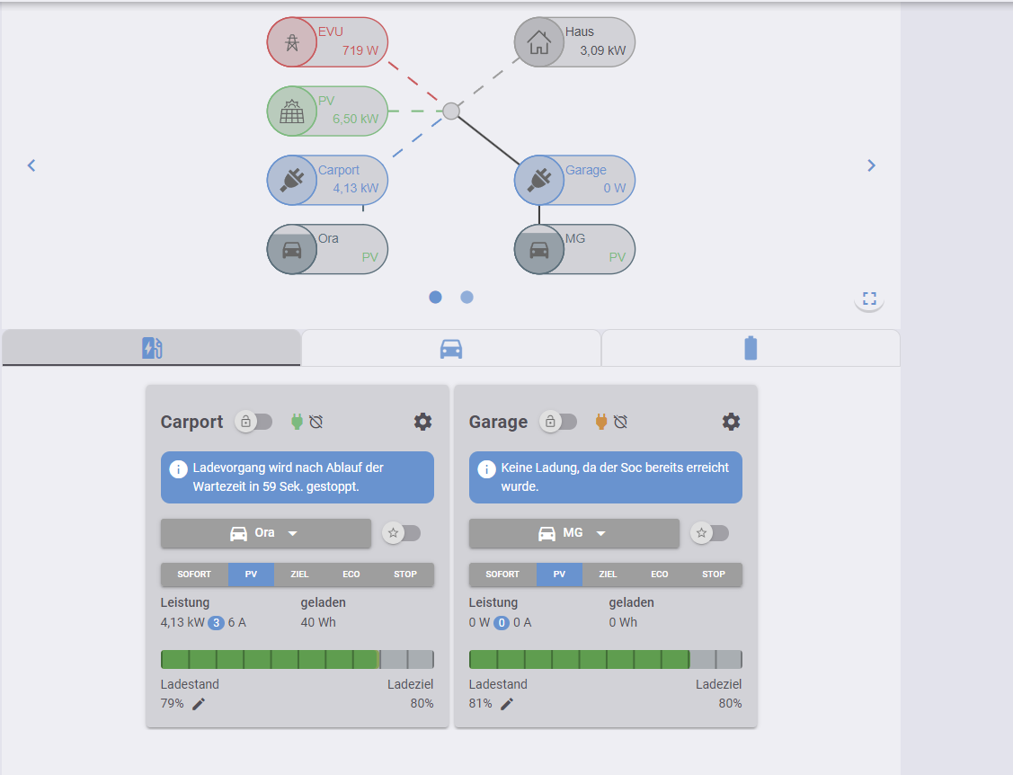

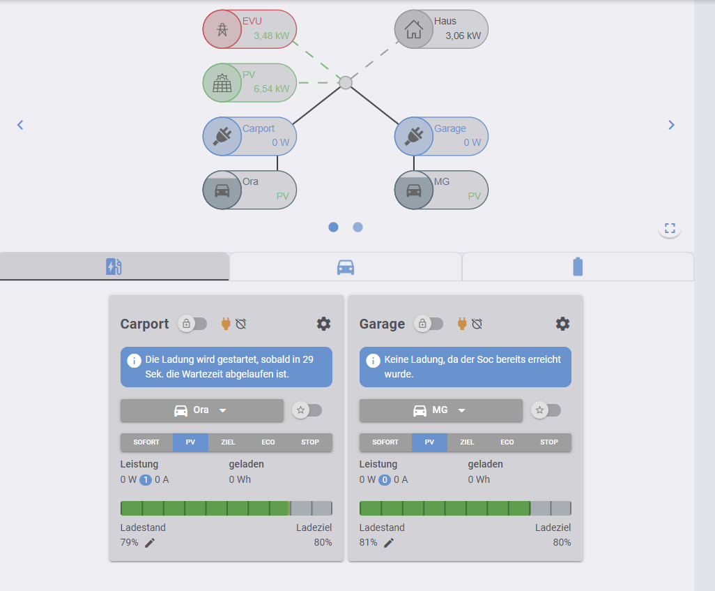

Es wird aber trotzdem weiterhin das Laden gestartet, obwohl nicht genug PV-Leistung vorhanden war.
Hat dann eine Weile (gefühlt über 10 Sekunden) gedauert, zwischenzeitlich wurde auch >1kW aus dem Netz bezogen, bis zumindest erkannt wurde, dass die PV-Leistung zu gering ist und der Countdown für die Abschaltung hat gestartet. Das ist zumindest schon mal ein Fortschritt :-)
Aber es wird halt trotzdem erstmal die Ladung gestartet. Könnte mir vorstellen, dass hier im Zweifel auch ein ping-pong zwischen Ein- und Ausschalten passieren könnte.
Logfile: https://paste.openwb.de/djGJVxGCzoGJly6
Wenn man auf den Screenshots schaut, dann sieht man das auf demjenigen vor dem Laden, bei den Phasen eine 1 steht. Kann es sein, dass hier "einfach" nicht berücksichtigt wird, dass die smartWB nur 3phasig lädt, was ja so auch im Ladepunkt hinterlegt ist. Würde vielleicht auch erklären, weshalb die openWB hier denkt, dass sie laden kann. Denn für 1phasig würde die PV-Leistung ausreichen. Und dann hat sie nach ein paar Durchläufen erkannt, dass sie mit 3 Phasen lädt und der Strom dafür nicht reicht. Weshalb sie wieder abschaltet.
kA, nur so eine Vermutung halt.

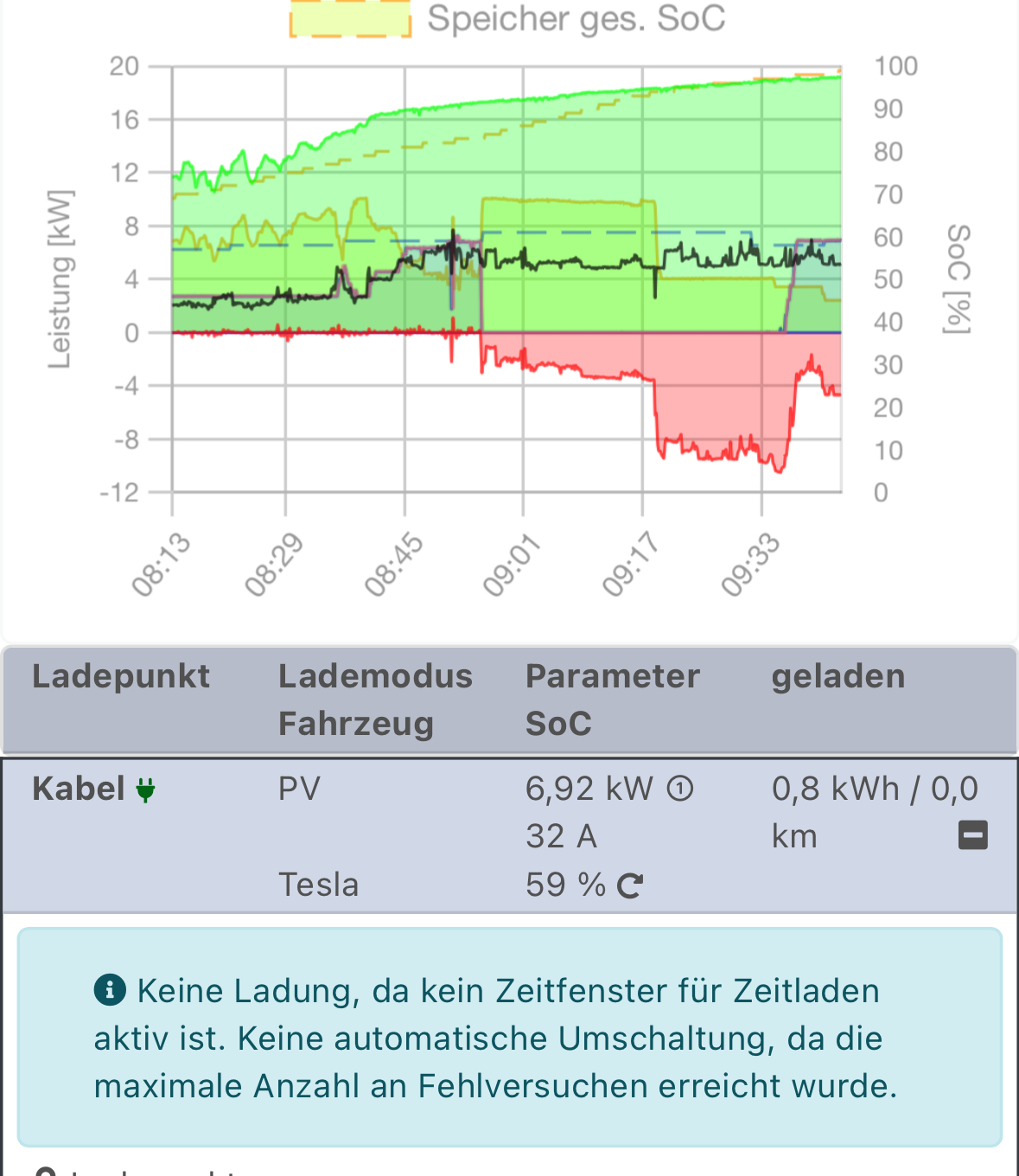

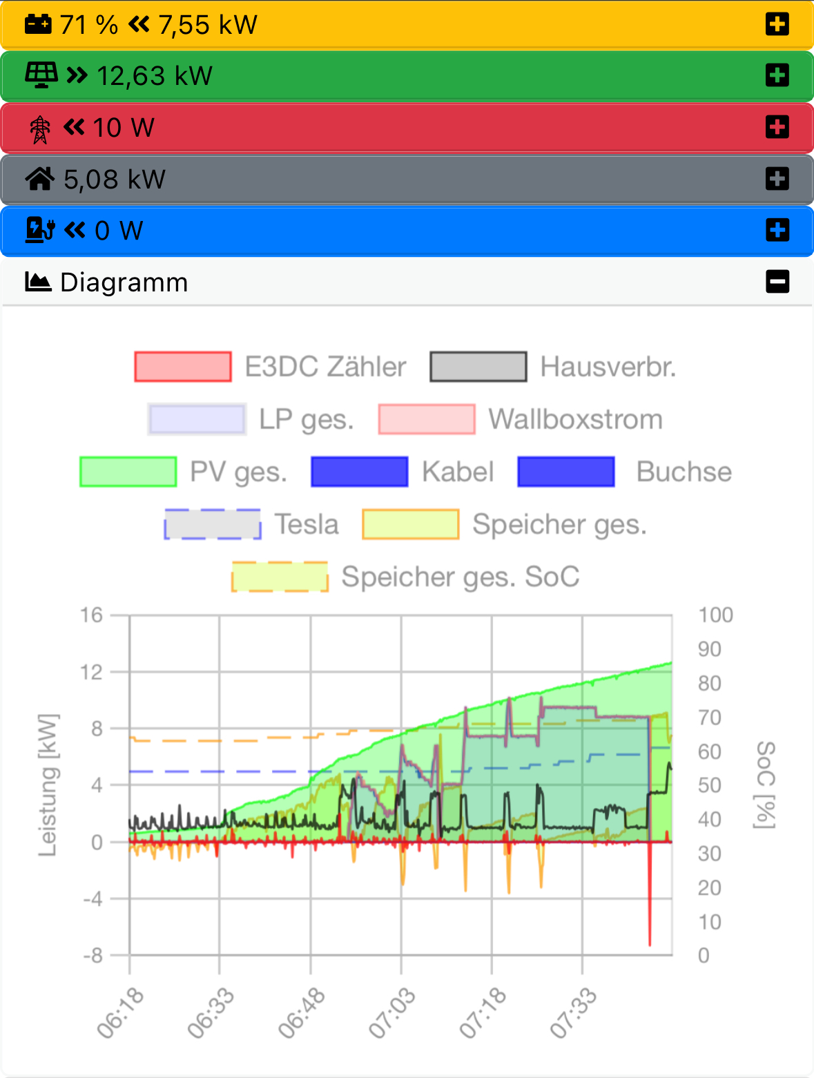

Hier noch mal ein Ladevorgang mit prio Speicher. Das ist zu aggressiv., der Speicher hat viel zuwenig Strom bekommen. Man sieht auch über die Zeit, dass dem Speicher immer mehr weggenommen wurde. Der Speicher lädr mit max 10kW.
https://paste.openwb.de/wf332yjfLAqob0J
Lenas Lösung, das mal mit Mindest-SoC des Speicher zu probieren, wäre ja ein Workaround. Kann ich aber morgen auch noch mal machen, wenn gewünscht.

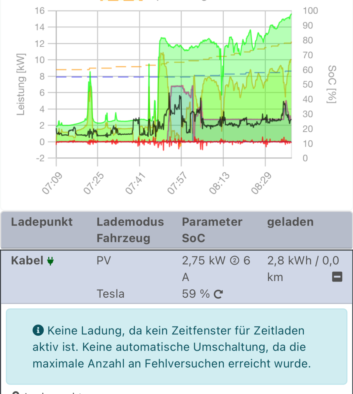

Noch eine Ladung, die unerwartet nur einphasig lief. Strom genug wäre wohl dagewesen.
pv einpha.jpg (75.52 KiB) 2049 mal betrachtet
https://paste.openwb.de/9l0Hic2bdPjcLcG
Achso: Falls das wieder ein Problem mit dem Zähler und den Versuchen ist: Das Auto wurde zu Beginn des Lagevorgangs frisch eingesteckt. Und die Umschaltung hat heute früh mit diesem Auto auch funktioniert. Wenn die nicht durchgeführte Umschaltung an dem Zähler liegen sollte, ist der Zähler falsch gesetzt.

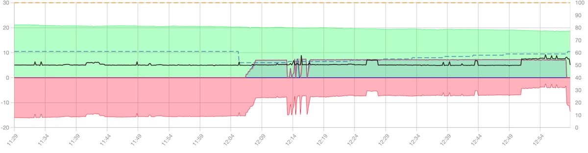

Ich beobachte hier gerade etwas seltsames:
Der Ladestrom wurde heruntergeregelt, was ja eigentlich gut ist, denn ich bin immer noch auf prio Speicher. Aber mein Heizlüfter geht an, d.H es ist überschuss da.
Geladen wird mit zwei Phasen, d.h. Der Tesla nimmt keinen Strom auf einer Phase, obwohl der SoC bei lockeren 58% ist. Und die Phasenumschaltng ist laut Meldung blockiert - aber wir sind ja schon bei drei Phasen - soll denn auf eine geschaltet werden? Da ist doch noch überschuss, dee von Heizlüfter verbraten wird?!?
https://paste.openwb.de/0Zg0zMzW0cqxoOl

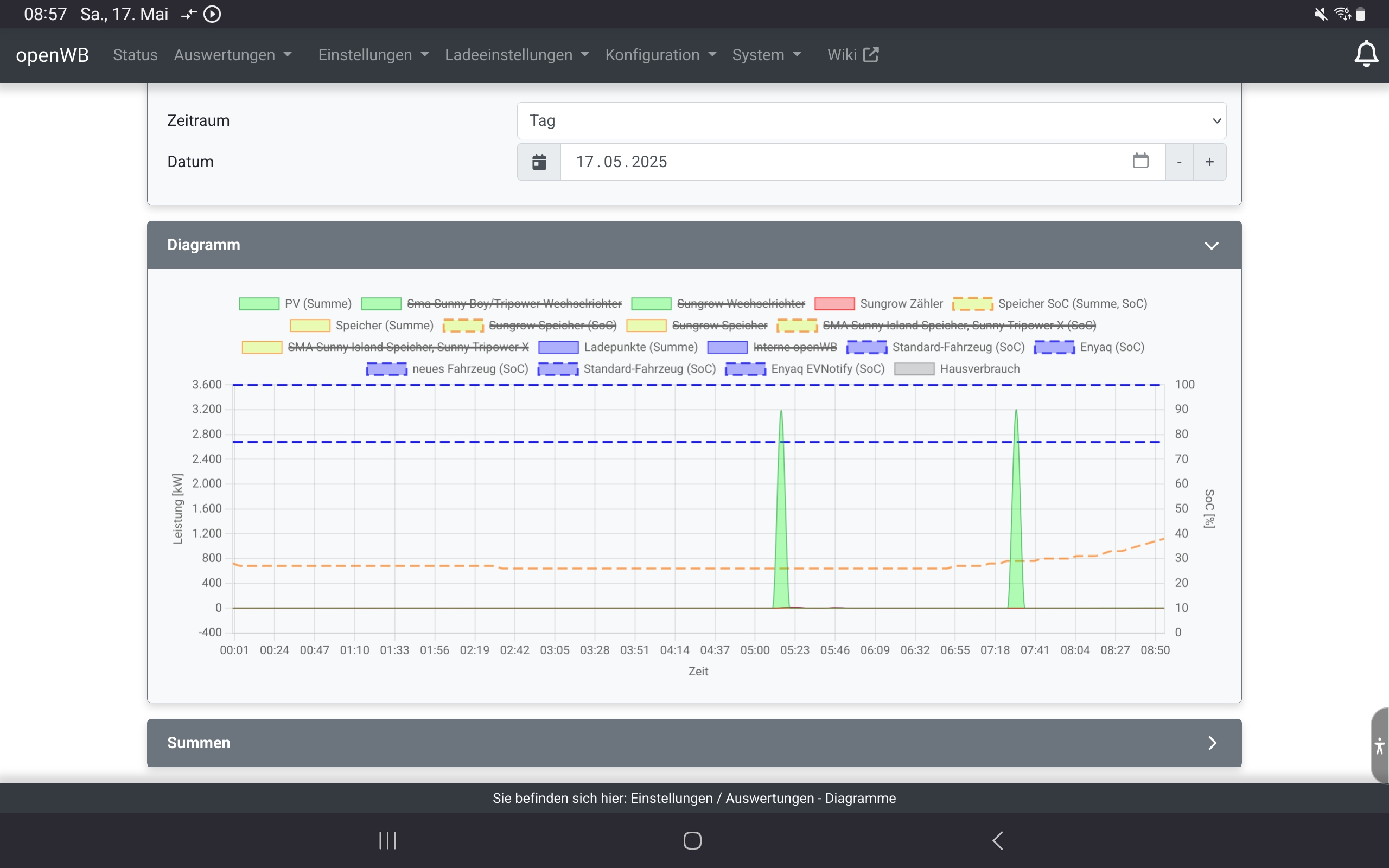

Auch mit der neuesten Alpha habe ich wieder mitten in der Nacht Solar Peaks, und blöderweise keinen Log
(556.12 KiB) Noch nie heruntergeladen
Zuletzt geändert von Klausiy123 am Sa Mai 17, 2025 10:17 pm, insgesamt 1-mal geändert.

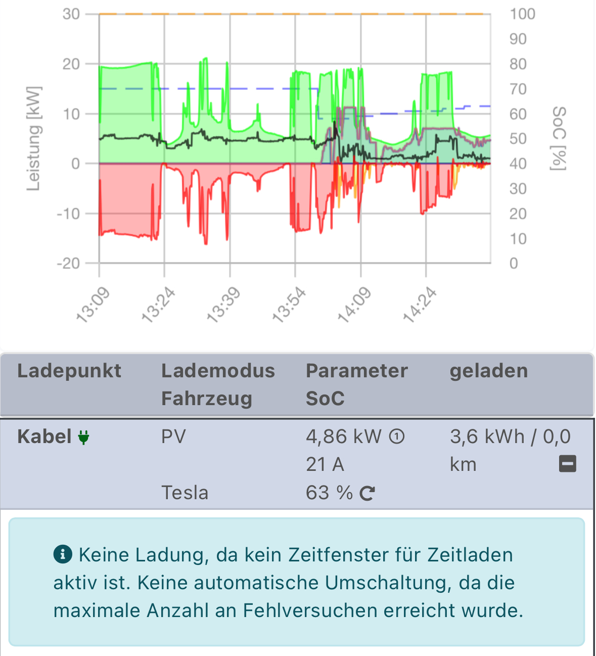

So, einmal um den Block gefahren und nochmal eingesteckt. Ladestart erfolgt wohl einphasig mit versuch der umschaltung.
https://paste.openwb.de/H9Ghpyk9D07LvWN
Edit: das mit der Phasenumschalterei lässt mir ja keine Ruhe. Vielleicht ist es ja doch der Tesla, der mit seinem Alter zu den openWB-Algorithmen inkompatibel wird? Es ist ja einer der ersten, die aus Amerika nach Europa kamen. 2/2019. vielleicht ist ja die Degradation der Zellen nin soweit, dass das Tesla-BMS nicht mehr so schnell vollen Strom gibt? Aber auch solche Autos sollten ja mit der openWB kompatibel sein, finde ich. Und es werden ja immer mehr alte E-Autos…
