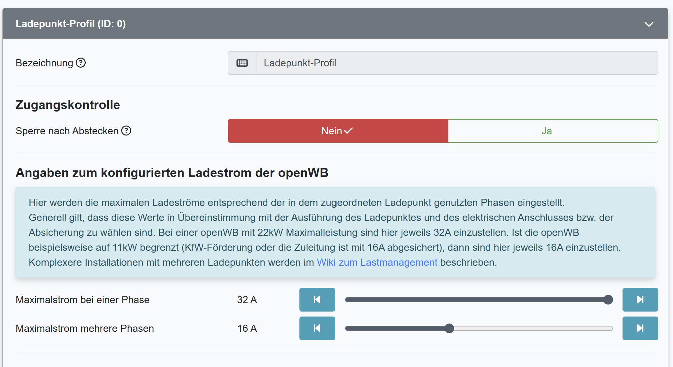

Hallo Leute,
das Update scheint nun durch zu sein. Ich habe es nun folgendermaßen eingestellt:
(304.57 KiB) Noch nie heruntergeladen
Müsste doch passen, oder? Nun sollten einphasig 7,4kw kommen und dreiphasig maximal 11.
Doch scheinbar macht er einphasig immer noch nur 3,8kw. Hab ich hier was vergessen? Ich habe PV Laden auf einphasig begrenzt.

Beitrag von seaspotter »
Schieflastbeachtung an? Dann erlaubt er maximal 20A als Schieflast, ggf wird noch mehr auf der Phase gezogen. Wenn der Netzbetreiber das fordert, sollte man die Schieflastbeachtung auch aktiv halten :)
