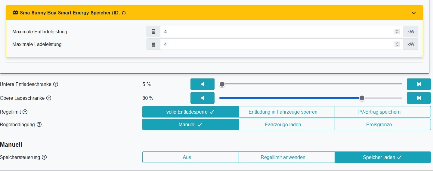

Aktueller Master 25.2.26, 13:41 Uhr:
Log: https://paste.openwb.de/yCfOCMgaNV6xVbi
Bei Einstellung Speichersteuerung --> Manuell --> Speicher laden würde ich erwarten, dass der Speicher mit Netzstrom beladen wird. Stattdessen wird er entladen und der Strom ins Netz eingespeist. Ebenso bei der Einstellung "Regellimit anwenden".

Frank-H hat geschrieben: Do Feb 26, 2026 8:59 am Aktueller Master 25.2.26, 13:41 Uhr:
Hier das Ergebnis im Theme:
Das ist noch ein Bug im Code zu SMA, der im Rahmen der Umarbeitung glaub vergessen wurde, sollte hiermit https://github.com/openWB/core/pull/3167 gefixt werden (sobald gemergt)

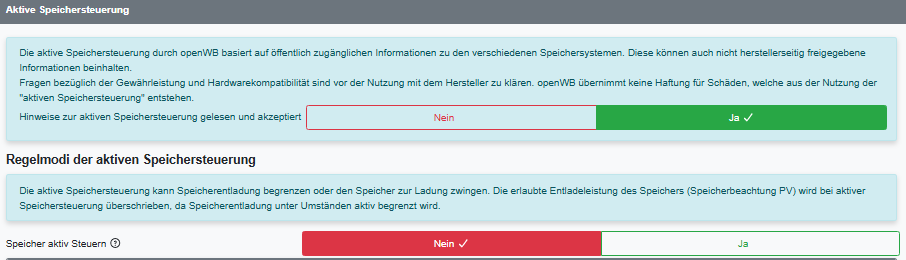

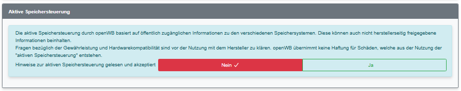

Aktueller master (2026-02-25 13:41:30 +0100 [e5839b1f4]), Aktive Speichersteuerung:
Auch wenn die aktive Speichersteuerung deaktiviert oder die Zustimmung auf Nein gesetzt wird, wird power_limit=None in jedem Regelzyklus an den Speicher gesendet, das sollte nicht so sein.
2026-02-27 01_53_38-Greenshot.png (18.19 KiB) 889 mal betrachtet
2026-02-27 02:02:24,734 - {control.bat_all:531} - {DEBUG:MainThread} - Speicher-Leistung nicht begrenzen, da aktive Speichersteuerung deaktiviert wurde.
2026-02-27 02:02:24,739 - {control.bat_all:551} - {DEBUG:MainThread} - Speicher-Leistung nicht begrenzen
2026-02-27 02:02:24,750 - {control.bat_all:226} - {DEBUG:MainThread} - Aktive Speichersteuerung: NoneW auf 1 regelbare Speicher verteilen.
2026-02-27 02:02:24,756 - {control.bat_all:228} - {DEBUG:MainThread} - Ladung: 1 Speicher unterhalb des maximalen SoC mit 100W regelbarer Lade-Leistung
2026-02-27 02:02:24,761 - {control.bat_all:230} - {DEBUG:MainThread} - Entladung: 1 Speicher oberhalb des minimalen SoC mit 5000W regelbarer Entlade-Leistung
2026-02-27 02:02:24,771 - {control.bat_all:240} - {DEBUG:MainThread} - Aktive Speichersteuerung: Eigenregelung - Speicher (ID: 4) auf Eigenregelung gesetzt.
2026-02-27 02:02:24,776 - {control.bat_all:291} - {DEBUG:MainThread} - Power Limit NoneW an Speicher übergeben!
2026-02-27 02_06_54-Greenshot.png (11.32 KiB) 889 mal betrachtet
2026-02-27 02:07:35,321 - {control.bat_all:529} - {DEBUG:MainThread} - Speicher-Leistung nicht begrenzen, da der aktiven Speichersteuerung nicht zugestimmt wurde.
2026-02-27 02:07:35,325 - {control.bat_all:551} - {DEBUG:MainThread} - Speicher-Leistung nicht begrenzen
2026-02-27 02:07:35,329 - {control.bat_all:226} - {DEBUG:MainThread} - Aktive Speichersteuerung: NoneW auf 1 regelbare Speicher verteilen.
2026-02-27 02:07:35,335 - {control.bat_all:228} - {DEBUG:MainThread} - Ladung: 1 Speicher unterhalb des maximalen SoC mit 100W regelbarer Lade-Leistung
2026-02-27 02:07:35,348 - {control.bat_all:230} - {DEBUG:MainThread} - Entladung: 0 Speicher oberhalb des minimalen SoC mit 0W regelbarer Entlade-Leistung
2026-02-27 02:07:35,356 - {control.bat_all:240} - {DEBUG:MainThread} - Aktive Speichersteuerung: Eigenregelung - Speicher (ID: 4) auf Eigenregelung gesetzt.
2026-02-27 02:07:35,360 - {control.bat_all:291} - {DEBUG:MainThread} - Power Limit NoneW an Speicher übergeben!
