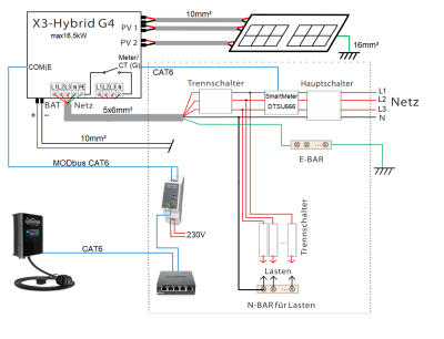

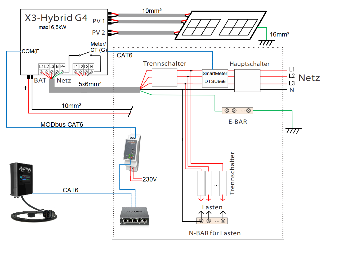

Den DTSU schliesst der Solateur an "Meter/CT" (G) an.fitzel hat geschrieben: Sa Dez 11, 2021 4:54 pmOkay;)HSC hat geschrieben: Sa Dez 11, 2021 12:26 pm
Der PE11- H ist richtig.
Nein, er kommt nicht irgendwo dazwischen. Dafür benötigen wir die Beschreibung vom WR, wo er abgreifen darf.
Der DTSU wird garantiert auf einem anderen Anschluss eingebunden (siehe WR- Beschreibung).
Von Dame:
Schnittstellenbeschreibung aller Register,
Solax- ID vom WR + ggf. ID vom DTSU (könnte sein, dass wir sie benötigen),
Schnittstelle für Abgriff: Baudrate, DataBits, Stopbits, Parität
Die Email ist auch halb raus! Bezieht sich die ID auf genau mein Gerät, oder auf den Typ von Gerät? Weil meinen Wechselrichter bekomme ich erst in 2 Wochen ausgeliefert;-) Bis dahin sollten dann nur die anderen Komponenten auch da sein, dass der Elektriker bloß einmal antanzen muss.
Anbei habe ich einmal die Schnittstellen aus dem Manual zusammengefasst.
Der PE 11 liest den WR über "COM" (E) Klemme 4 + 5 aus.
Ich gehe davon aus, dass der Solateur bei Inbetriebnahme auch die WR- ID festlegen/ ändern kann.
Vorsichtshalber bitte für WR und DTSU verschiedene ID einrichten lassen, falls nicht sowieso Vorgabe.
Die Com- Schnittstelle lässt sich gut über solche Adapter anschliessen:
https://www.amazon.de/dp/B085Q4FBZT/ref ... M3AQZQWNQZ
oder
https://www.amazon.de/dp/B07YY611M9/ref ... UTF8&psc=1
Zuletzt geändert von HSC am So Dez 12, 2021 7:55 am, insgesamt 1-mal geändert.

Super Tipp mit dem Adapter und die Email an SolaX ist gestern auch rausgegangen;)
Ich glaub aber mein Elektriker wird nicht wissen, wie man eine ID einprogrammiert, aber auf meinem Zettel steht's nun:)

So der Plan steht. Morgen soll der Elektriker das GO geben, damit ich die letzten Teile noch bestellen kann.
Falls euch noch was einfällt/auffällt bitte melden. Die Solar und Batteriekabel hab ich noch liegen, deshalb etwas überdimensioniert;-)viele Grüße aus dem hohen Norden
