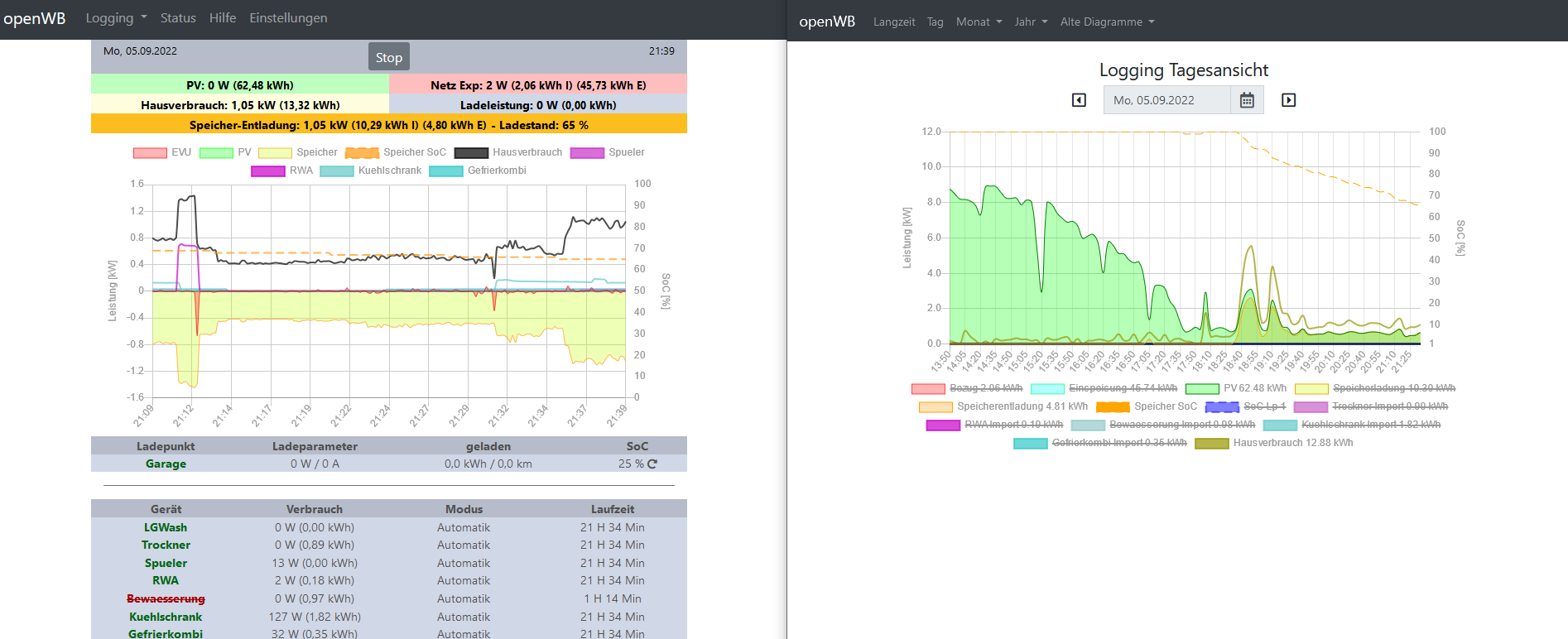

LenaK hat geschrieben: Mo Sep 05, 2022 12:39 pm Nachts sollte die PV-Leistung 0W betragen, da geprüft wird, ob DC-seitig Leistung anliegt und dann die PV-Leistung auf 0W gestetzt wird. Ich habe noch eine Logausgabe für die DC-Leistung hinzugefügt. Kannst Du bitte mal einen Log-Auszug mit der Nightly posten? Das Problem sollte ja bereits abends, sobald die Sonne untergegangen ist, auftreten.
So siehts nach Sonnenuntergang aus. Im Status alles ok, im Tageslog gibt es PV Ertrag.
und der Auszug vom Debuglog dazu

Im direkten Vergleich zum Langzeitlog
Das ganze mit der Nightly 1.9.276 (2022-09-05 16:04:00 +0200 [cab8dd98] )

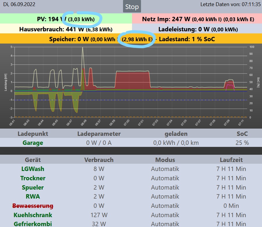

Auf alle Fälle ist schön zu sehen, dass die zu hohen Tageswerte (Werte in Klammern) für PV und Hausverbrauch nicht nur während der Batterieladung generiert werden, sondern auch schon früher.
Ich gehe davon aus, dass die im Screen abgebildeten Werte sich wie folgt zusammensetzen:
Die 3.03 kWh PV-Ertrag scheinen von der "nächtlichen" PV Erzeugung zu stammen, die im Graph des Tageslog mit der Batterieentladung gleich ist. Also 2,98 kWh plus des heute morgen schon erzeugten PV-Ertrages von 0,05 kWh, im Ergebnis also 3,03 kWh.
Der Hausverbrauch liegt nachts mit dem gleichen Kurvenverlauf im Tageslog etwa auf doppelten Niveau der Batterieentladung. Das würde dann auch zu den Werten passen (2 x 2,98 kWh Speicherentladung plus 0,4 kWh Netzimport).

JPRider hat geschrieben: Di Sep 06, 2022 5:31 am Tagesertrag_2022_09_06.jpg
Der Zählerstand des Speichers wurde nicht berücksichtigt, ich habe es berichtigt.
