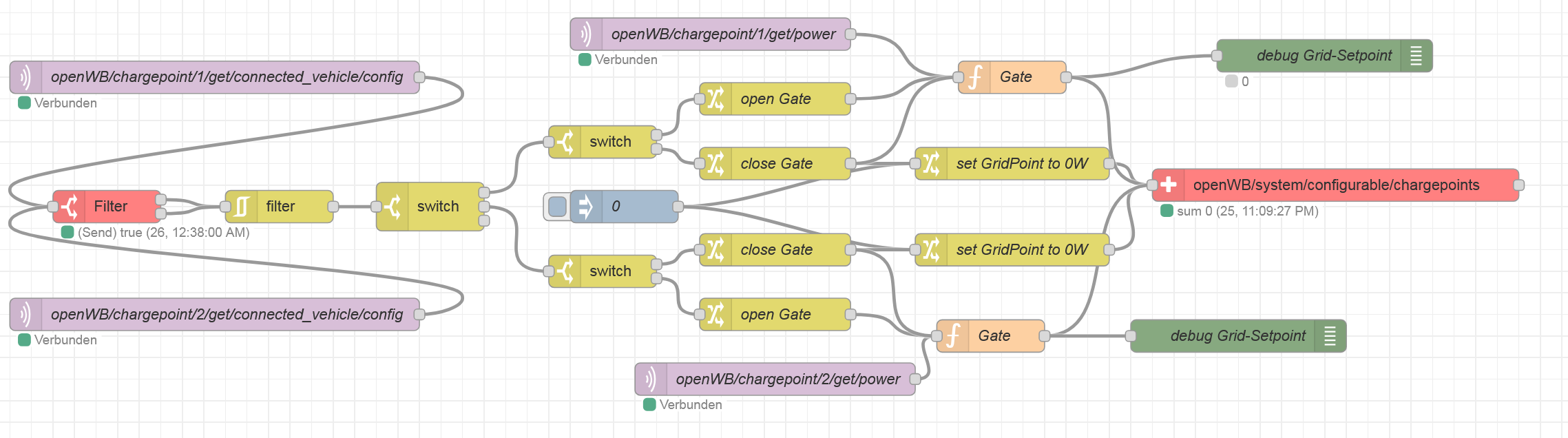

edingo
Beiträge: 20
Registriert: Mi Mai 18, 2022 12:57 pm
Has thanked: 3 times
Re: Sofortladen ohne Speicherentladung möglich?
Beitrag von edingo »
[/img]
hominidae hat geschrieben: Di Okt 15, 2024 7:31 pm
weichi hat geschrieben: Di Okt 15, 2024 6:54 pm Ich denke, Setpoint ist nicht die effizienteste Lösung. Ist er zu hoch abgesetzt, so wird sogar die Batterie geladen. Ist er hingegen zu niedrig, so wird weiter die Batterie entladen.
Das ist ja keine feste Einstellung des Setpoint...openWB schickt ja ständig ein Update der ins Auto fliessenden Leistung und der Setpoint wird entsprechend dynamisch angepasst.
Da funktioniert genauso gut oder schlecht, wie die PV-Ladung bei openWB selbst.
Ich habe mich auch mit dem Thema länger befasst und kam zum Schluss, dass die Regelung der Inverterleistung zumindest für mich am besten funktioniert.
Auch ein gangbarer Weg, aber wesentlich komplizierter, inkl. Eingriff in die Default-Installation von NR.
Sowas versuche ich unter allen Umständen zu vermeiden, denn sowas ist nach einem Firmware-/Versions-Update meist weg.
...aber die Geschmäcker sich verschieden und es gibt mehr als einen Weg zum Ziel.
Meine Lösung habe ich hier publiziert.
chic! ...danke.
Hallo hominidae,
Einiges habe ich schon geschafft, aber wie veräbdere ich den Setpoint mit victron nodes? dieser letzte Schritt fehlt mir und ich finde da keine Anleitung
DAnke
(187.84 KiB) Noch nie heruntergeladen

hominidae
Beiträge: 1471
Has thanked: 30 times
Been thanked: 30 times
Beitrag von hominidae »
edingo hat geschrieben: Mo Nov 25, 2024 11:39 pm Hallo hominidae,
DAnke
Also ich nutze die Victron Nodes selbst nicht, sondern mqtt (kann man im Cerbo aktivieren und dann eben den Broker auf dem Cerbo auch mit einem externen NR nutzen).
Ich denke aber, dsas Du den ESS Node benötigst.
Die Doku ist hier: https://github.com/victronenergy/node-r ... ctron/wiki
Ausserdem sollte jeder Node eine eigene Hilfe-Seite in NR haben...
edingo
Beiträge: 20
Ich hab zwei Probleme...der set point wird auch bei pv laden verschoben..haben den korrigierten flow von hominidae 27.1.24 importiert...
und was passiert eigentlich wenn der speicher voll ist und die pv mehr produziert als das haus braucht...
Zuletzt geändert von edingo am Sa Dez 21, 2024 11:50 am, insgesamt 3-mal geändert.
Beiträge: 9687
Has thanked: 100 times
Been thanked: 236 times
Dann wird eingespeist.
